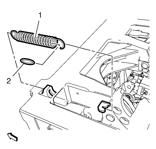

Dziś podczas dojazdu do pracy strzeliła mi sprężyna śrubowa z tematu. Efekt mało przyjemny bo wystrzał jak z wiatrówki i tak niefortunnie się ułożyła, że zblokowała pedał. Nową sprężynę już mam. Pytanie - wymieniał to ktoś ? Dostęp jest ograniczony - fajnie by było ograniczyć się do ściągnięcia osłony spod kierownicy ale średnio widzę tam dostęp.
Poratuje ktoś ?
W załączniku rys z manula sugerującego demontaż całego zespołu pedałów.

Tam w zestawie ze sprężyną jest jeszcze kółeczko gumowe
(widać je na schemie od backlita)
zastanawia mnie jego zadanie :zastanawiasie:
niestety chyba samo GM nie zna celowości jego zastosowania :D

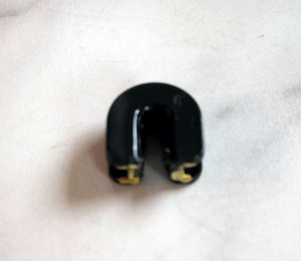

A więc udało się. Pół godzinki roboty, długi miękki drut i trochę szczęścia. Miejsca tam jest mało i trzeba mieć zgrabne paluszki:)
W załączniku daje zdjęcie tego niby kółeczka (takie uszko) .Nie jest gumowe (jest to sztywne tworzywo sztuczne). Potrzebne w sumie nie jest. Zamysł zapewne był taki żeby ucho sprężyny nie "szurało" bezpośrednio po stalowym elemencie napinającym od strony pedału sprzęgła. Przerost formy nad treścią ale jakiś inżynier się wykazał...

Re: (Cruze 1.8/2013r) - Pęknięta sprężyna pedału sprzęgła
Proponuje schować, bo pewnie niedługo okaże się potrzebne jak pedał zacznie skrzypieć.

backlit pisze: W załączniku daje zdjęcie tego niby kółeczka (takie uszko) .Nie jest gumowe (jest to sztywne tworzywo sztuczne). Potrzebne w sumie nie jest.
backlit, to nie jest to kółeczko! :lol:
Tamto jest faktycznym kółeczkiem które widać na Twoim schemacie z Cruze powyżej :D
W rzeczywistości wygląda ono tak
a uszko które pokazałeś to jeszcze inny element :D
