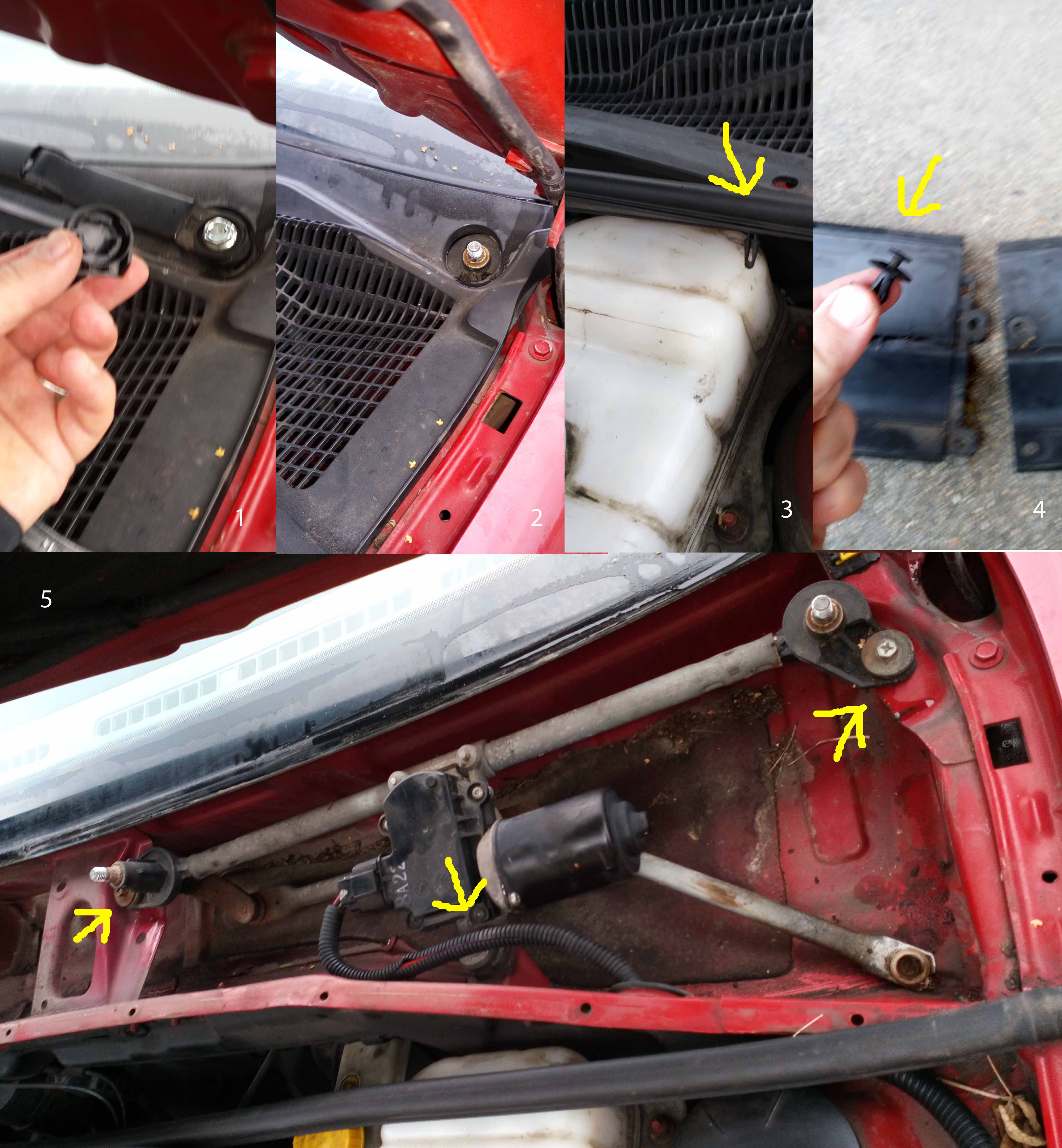

Padł mi mechanizm wycieraczek. Uszkodzenie banalne ale ostateczne. Wytarły się plastikowe "łapki" trzymające sworzeń kulisty cięgna wycieraczki kierowcy i cięgno wypada. Nowy (używany) już jedzie a roboty jest na 20 minut z piwkiem. Chciałbym jednak zapytać czy ktoś miał taki problem czyli takie uszkodzenie sie zdarza czy ja miałem po prostu pecha.
wycieraczka 1.jpg (705.13 KiB) Przejrzano 2913 razy
Krótkie podsumowanie naprawy. Być może komuś będzie pomocne. Śruby ramion wycieraczek są schowane pod plastikowymi zaślepkami (1), które bardzo łatwo zdjąć nawet bez podważania. Na zdjęciu obok widok po zdjęciu ramion. Plastikowe podszybie trzyma się jedynie na paru zatrzaskach, które mocują jednocześnie uszczelkę i podszybie do grodzi silnika. Wygodny dostęp od spodu. Wystarczy lekko ścisnąć i wychodzą (3). Podszybie jest dwuczęściowe, łączone po środku rozprężnym kołkiem (4). Można albo wyjąć kołek i zdjąć tylko jedną część albo wyjąć delikatnie całość. Wg mnie łatwiej wyjąć jest całość a potem rozpiąć kołek a montować już jako dwie połówki. Podszybie trzeba lekko podnieść do dóry i następnie wysunąć. Po zdjęciu podszybia jest wygodny dostęp do mechanizmu, który jest mocowany na 3 śruby. Do całej naprawy potrzeba 20 minut i klucz 14 do nakrętek mocujących ramiona wycieraczek i klucz 10 do odkręcenia mechanizmu.
