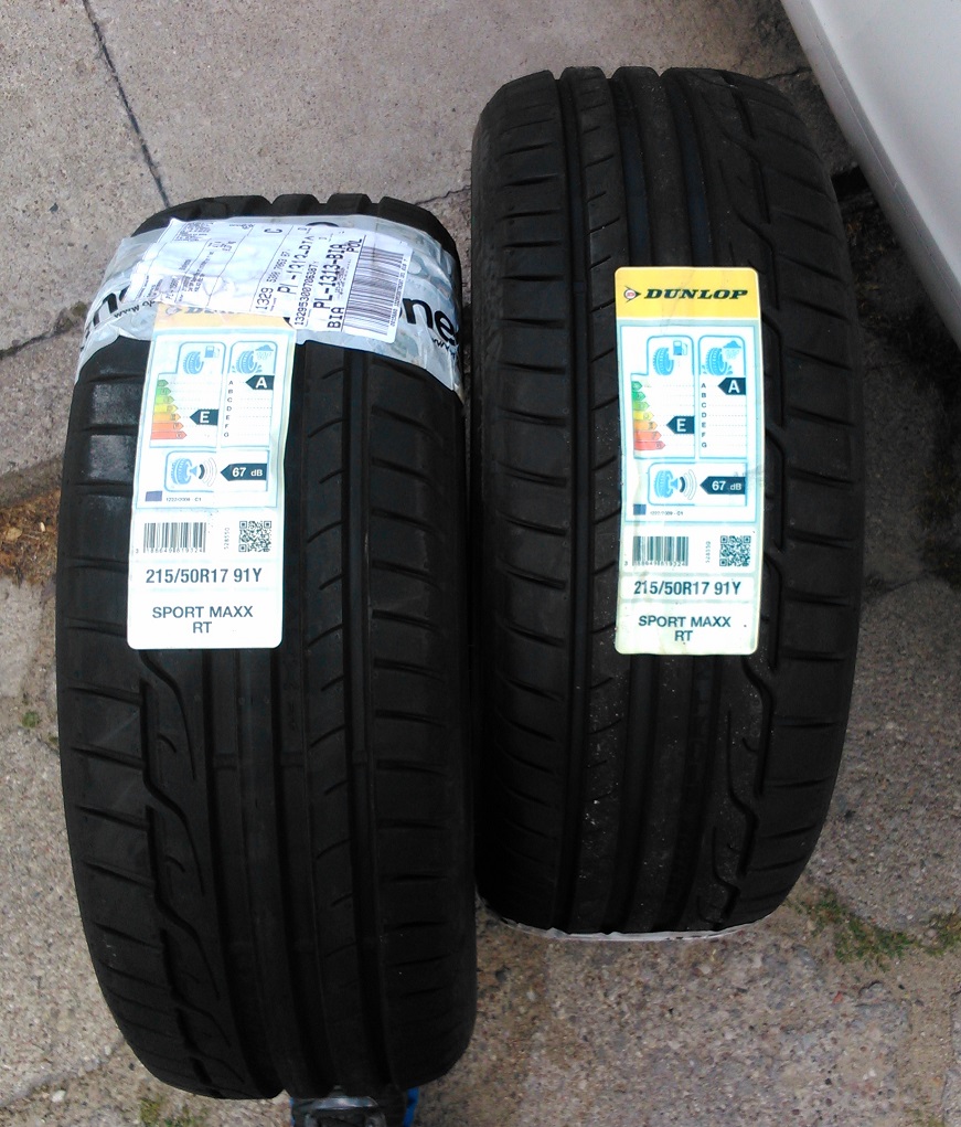

Re: Alufelgi .. prosba o pomoc
Post autor: mkosmida »
mario78 pisze:Ja mam takie 17 na lato w swoim cruzie. Mi się podobają :) . Tak wyglądają----> viewtopic.php?f=64&t=59&start=125
215/50/17 ??
mario78
Posty: 592
Rejestracja: 15 sie 2013, o 06:40
Samochód: CRUZE Black Roof
Lokalizacja: Białystok
Post autor: mario78 »
Tak, dokładnie takie---->
