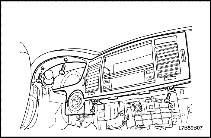

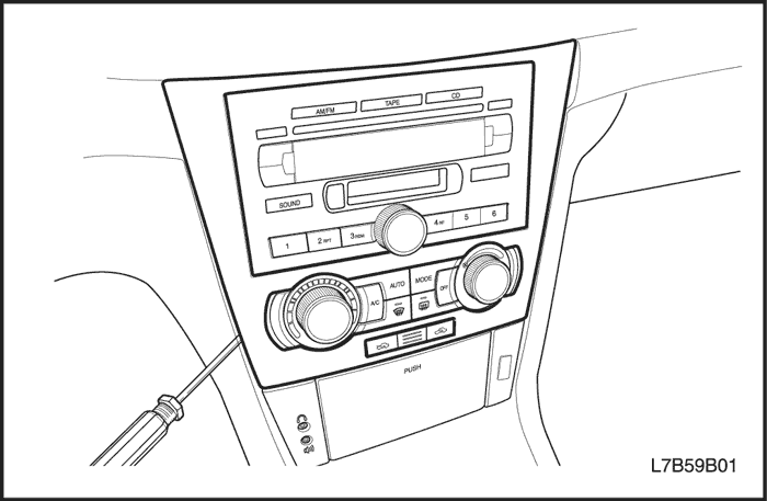

Re: Schowek nad wyświetlaczem . Jak go wyjąć???
: 4 lis 2016, o 13:05
autor: XaRaDaS
No to tak jak pisałem, trzeba ramkę wokół radia zdjąć i pod nią są dwie śruby do odkręcenia i całość się ściąga

Panowie i Panie. Jak nie ma pilnej potrzeby to odradzam. Nie ruszajcie tych skrzypiących i trzeszczących plastików. Ja zrezygnowałem. Myślałem że będzie łatwiej. Dziękuję za pomoc i radę. Pozdrawiam.
