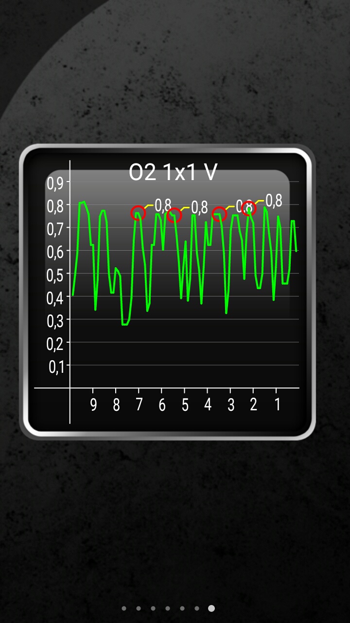

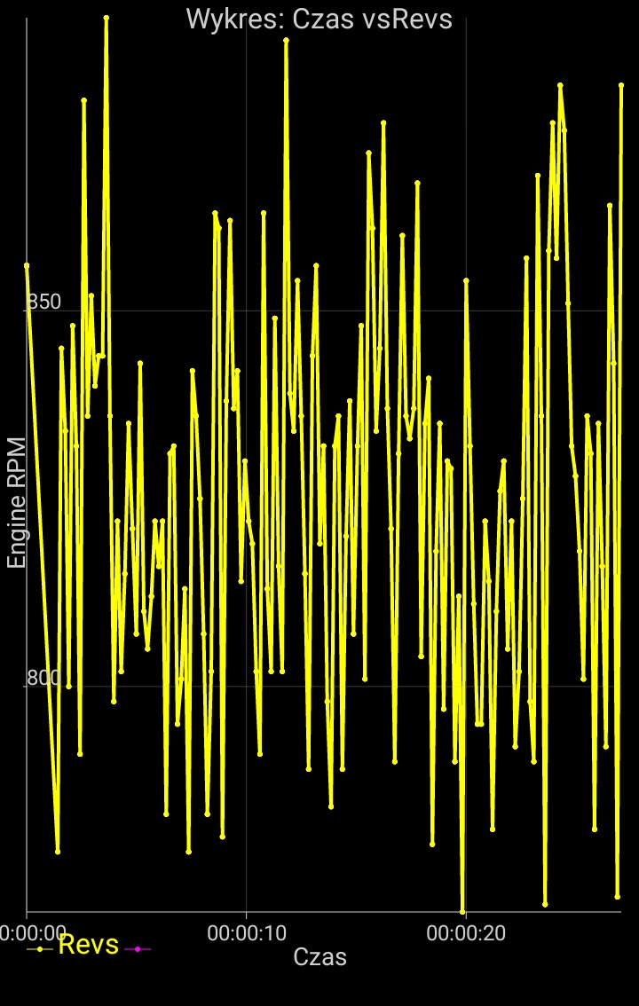

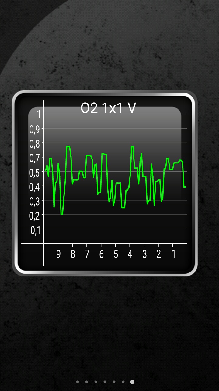

Re: Potrzebna pomoc
Witam dzis udalo mi sie zrobic zdjecia pomiarow - praca sondy na wolnych , praca sondy na 2500, i pokazana praca obrotow silnika na biegu jalowym . przesylam zdjecia
- sonda na wolnych
- wolne.jpg (232.67 KiB) Przejrzano 4474 razy
- sonda na 2500
- 2500.jpg (190.54 KiB) Przejrzano 4474 razy
- obroty na biegu jalowym
- obroty wolne.jpg (208.66 KiB) Przejrzano 4474 razy
Re: Potrzebna pomoc
Wygląda jak kaszana a nie prawidłowy przebieg sondy lambda. Możliwe że podstawa czasowa oscylogramu jest źle dobrana i próbkuje zbyt rzadko, stąd taki zły obraz albo faktycznie sygnał jest czymś zakłócony i stąd twój problem. Jeżeli masz możliwość spróbuj zmienić podstawę czasu żeby widzieć wykres np w zakresie 5 lub 10s.
Sygnał sondy powinien być prawidłowy jak np tu (trzeci wykres od góry)

Re: Potrzebna pomoc
Wybierz czas rzeczywisty próbkowania np 50 lub 100ms.

Re: Potrzebna pomoc
Niemam takiej opcji moge zrobic czestosc odczytu 50.100.250.500.1000 ms jutro zrobie np na 250 i 500 .
Re: Potrzebna pomoc
W torque nawet nie trzeba używać opcji graphing tylko wybrać Realtime Information i wybrać duży widget(wskaźnik) wykres z opcją duży, larger lub extra large (zależnie od wielkości ekranu smarkfona).

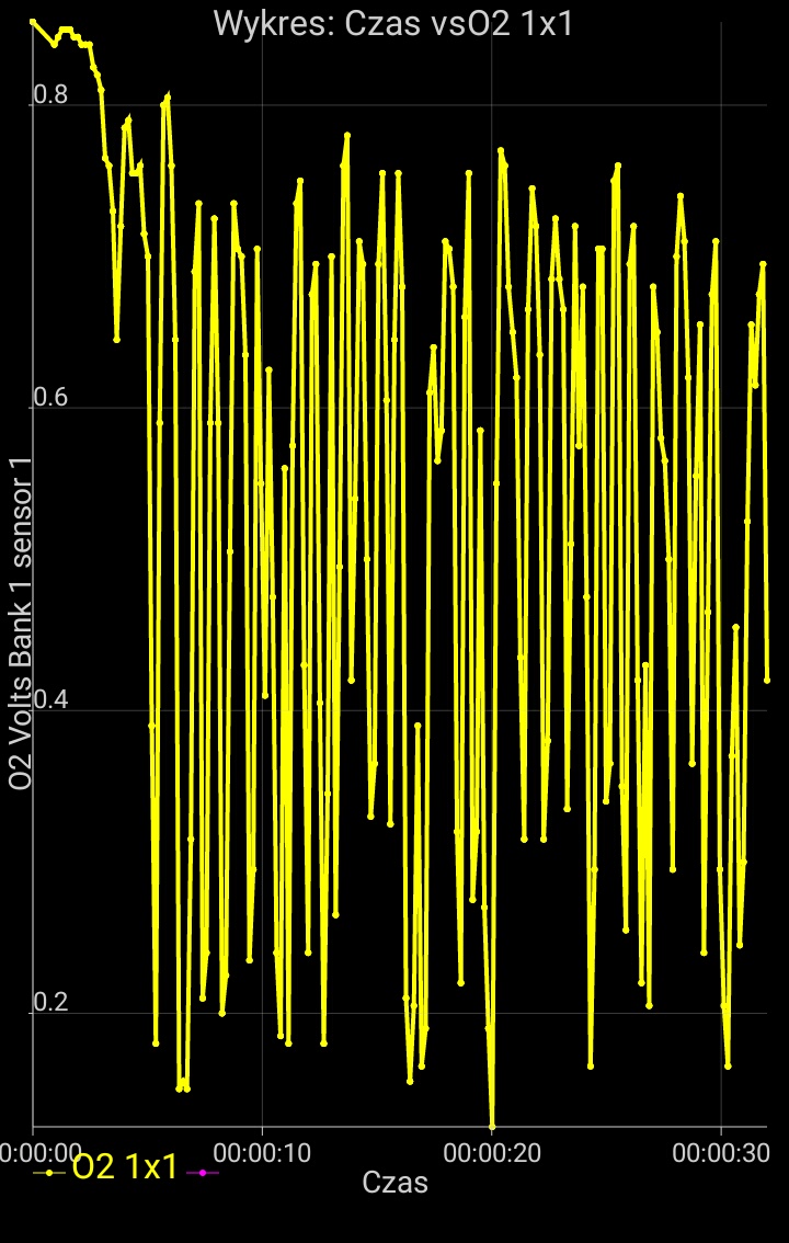

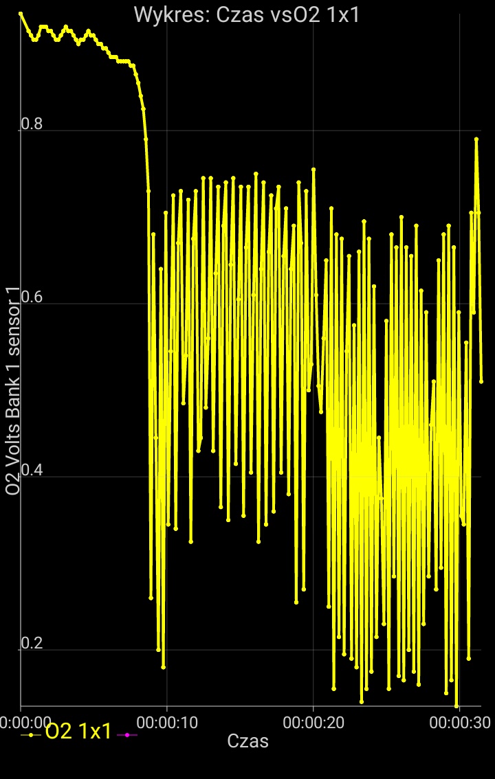

Re: Potrzebna pomoc
Oto zdjecia z realtime z wolnych oraz z 2100 obr
- 2100 obr
- 2100obr_sonda[1].jpg (230.16 KiB) Przejrzano 4435 razy
- wolne
- sonda_wolne[1].jpg (218.9 KiB) Przejrzano 4435 razy
Re: Potrzebna pomoc
No i nie wygląda to dobrze. Przebieg zwłaszcza na wolnych jest zbyt poszarpany. Sonda na pewno nowa? Wygląda trochę jak nieszczelność na kolektorze wydechowym lub zaburzenia elektryczne sygnału sondy. Piszesz o emulacji drugiej sondy. Czy po odpięciu tej emulacji coś się zmienia? Wycinałeś katalizator jaka była tego historia. Czy po wycięciu było dobrze czy to jest cały czas kontynuacja poszukiwania problemu?
