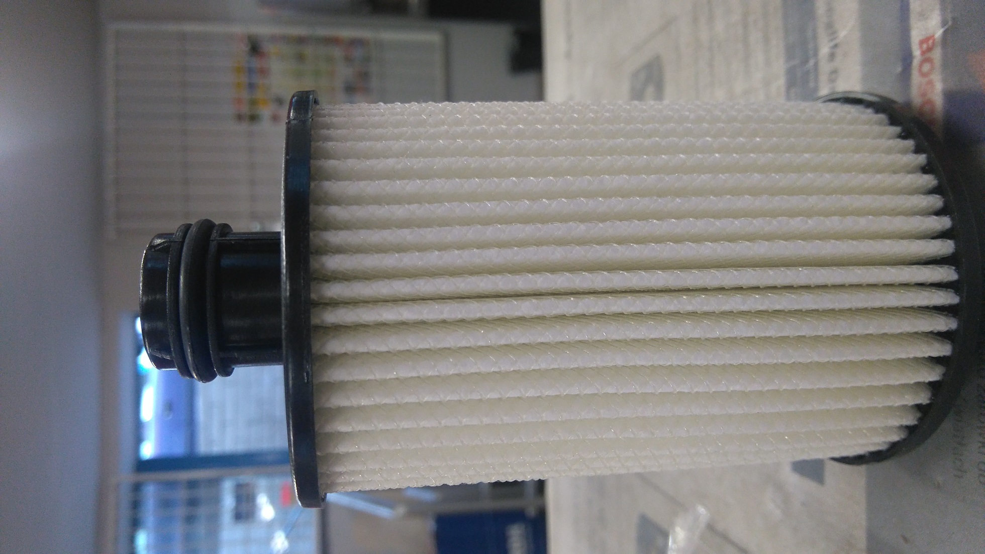

Zakupiłem chevroleta cruze 2.0 diesel VCDI 2010 r . I musze wymienić olej teraz pytanie bo szukam filtru oleju do tego samochodu może mi ktoś powiedzieć jak on wyglada czy jest metalowy czy to tylko taki wkład ? podobny do filtru paliwa :ocochodzi:
Re: Wymiana oleju silnikowego
Cos takiego jak ten:
czyli wkład, ale trzeba wiedzieć ze wiele katalogów wciąż uznaje ze do silnika 120/150 i 163 jest ten sam filtr co jest błędem. Starsze i słabsze mają inny filtr niz ten nowszy. Wiec patrzac w katalog jak zobaczysz ze wszystkie 3 silniki to ten sam filtr oleju, to nie kupuj.

Patryk mam blueprinta albo knechta. Knecht idzie na pierwszy montaż. Prawidłowy na pewno :)

Link do katalogu:
http://www.filtron.eu/index.php/cat/view/cars?cat=10
Filtron: OE 682/4
Tak wygląda blue print, bardzo ładnie wykonany widać. Knechta nie ściągałem, jakaś poroniona cena.
