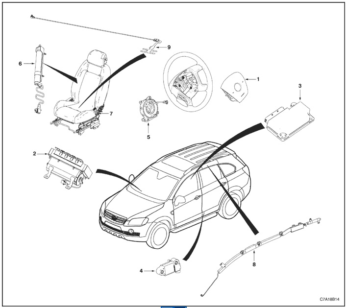

Czujnik zapięcia pasa bezpieczeństwa pasażera (SBR)
Czujnik zapięcia pasa bezpieczeństwa wykrywa obecność pasażera na siedzeniu i umożliwia modułowi diagnostyczno-czujnikowemu (SDM) sterowanie wskaźnikiem ostrzegawczym o niezapięciu pasa bezpieczeństwa pasażera oraz sygnałem dźwiękowym.
Czujnik SBR monitoruje profil nacisku fotela pasażera i przesyła go do modułu SDM. Gdy pasażer usiądzie na fotelu i nastąpi zwiększenie nacisku ponad określoną wartość, czujnik SBR rozpoznaje to jako stan, w którym pasażer siedzi na fotelu.
Jeśli wykryta zostanie obecność pasażera a pas bezpieczeństwa nie zostanie zapięty, moduł SDM włącza wskaźnik ostrzegawczy o niezapięciu pasa.
Jeśli obecność pasażera nie zostanie wykryta, wskaźnik ostrzegawczy wyłącza się niezależnie od stanu zapięcia pasa bezpieczeństwa.
Informacje dotyczące statusu ostrzegawczego układu przypomnienia o niezapięciu pasa bezpieczeństwa zawiera część
Czujnika SBR nie można naprawiać, dlatego powinien być wymieniany wraz z zespołem siedziska fotela pasażera.
