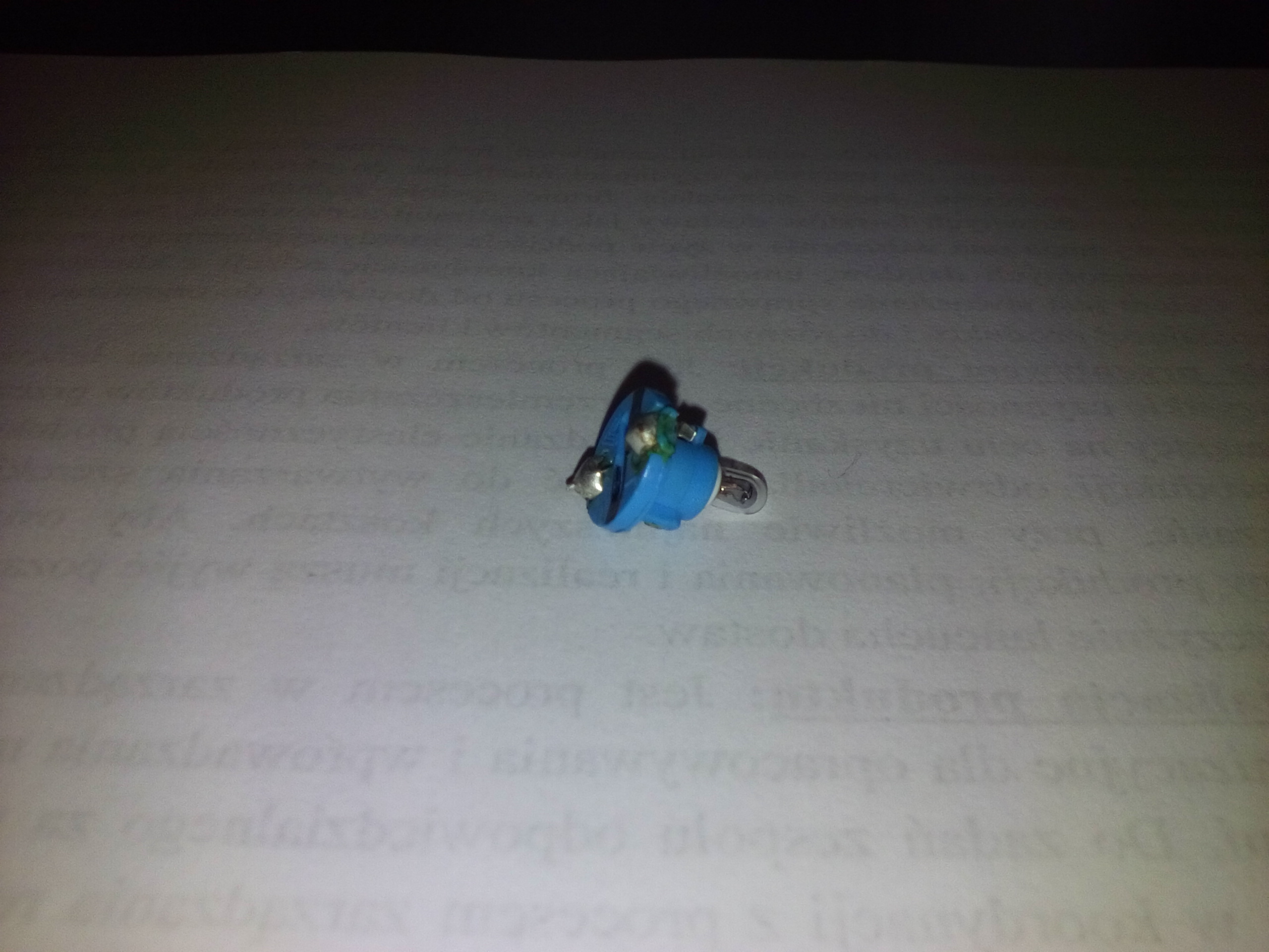

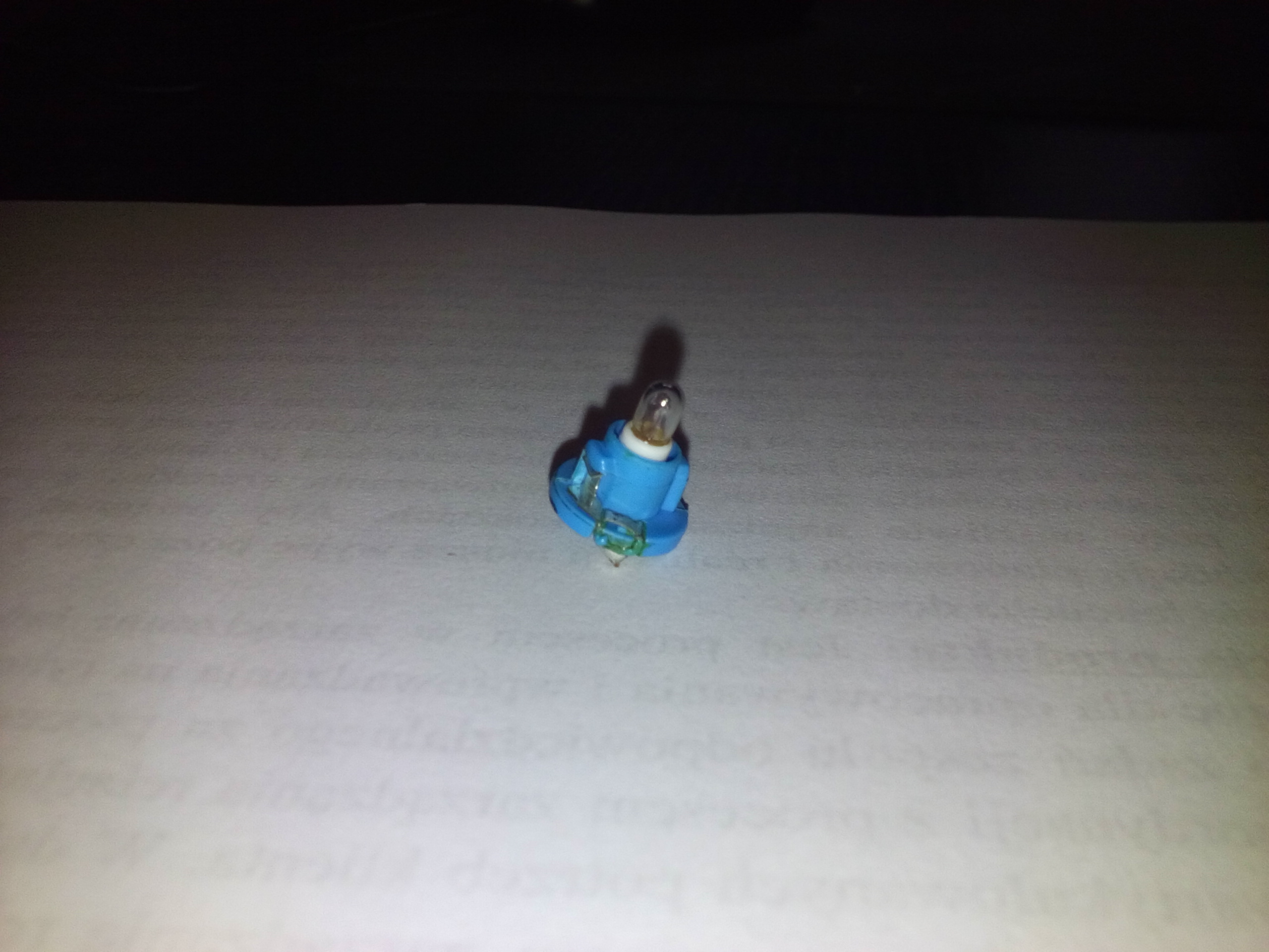

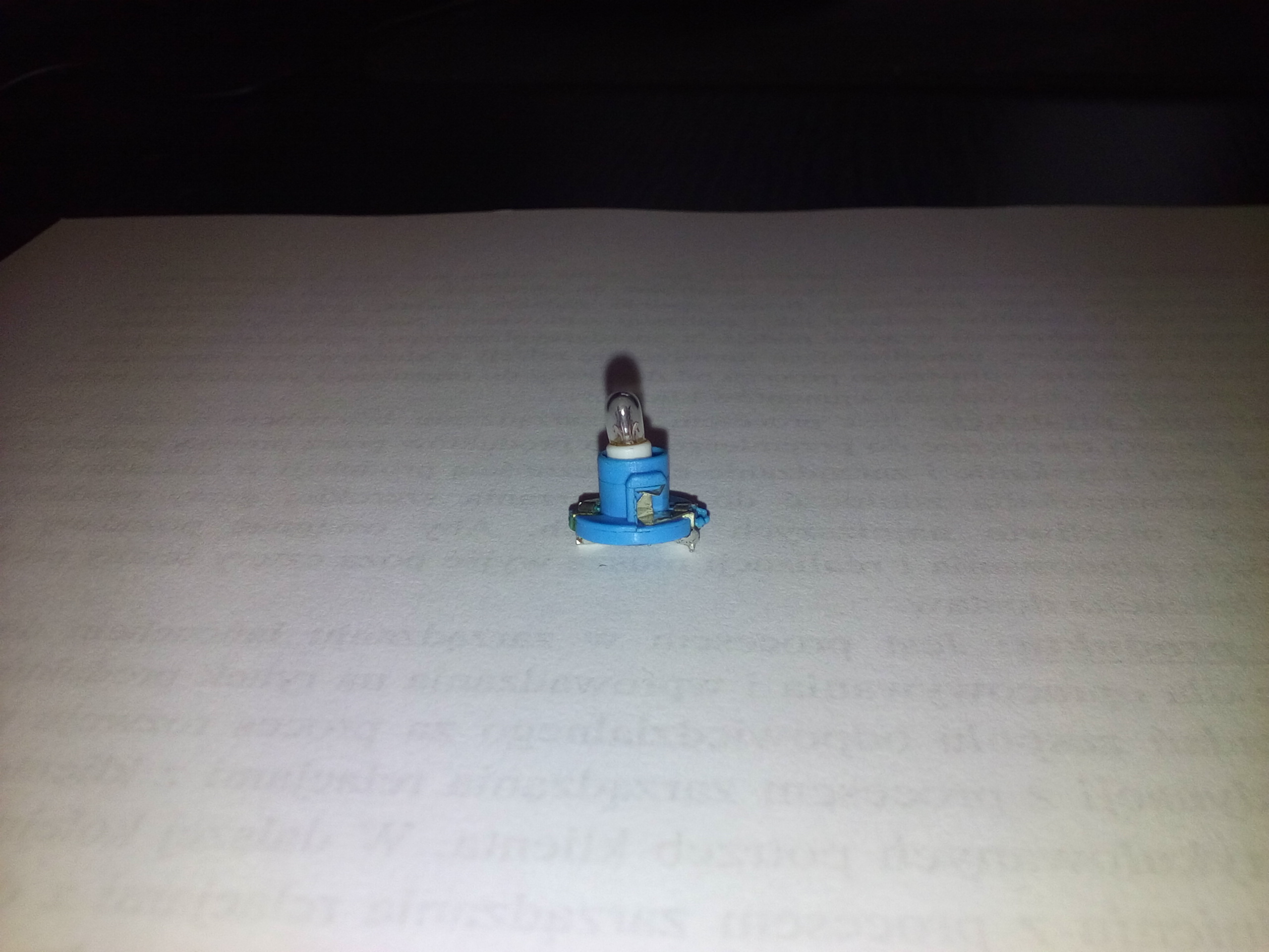

Re: Żarówka podświetlenia pokrętła do regulacji podświetleni
z panelu klimatronika, w nim są cztery jeśli dobrze pamiętam takie żarówki
lutowane do plastikowego kołnierzyka i to w całości wkładane w otwór
Taką żaróweczkę mam obok z regulacji świateł drogowych
