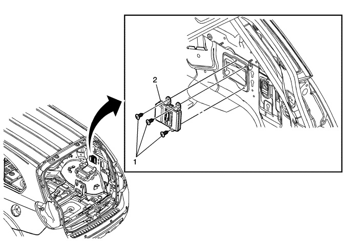

Witam mam problem w mojej captivie 2012r swieci mi się na desce kontrolka czujnika parkowania byłem u dwóch mechaników i nie można się połączyć z czujnikami.stwierdzono ze żaden nie działa i prawdopodobnie nie działa moduł tych czujników i teraz pytanie gdzie ten moduł mogę znaleść w samochodzie? Silnik 2,2 184km 4wd
Re: Moduł czujników parkowania
: 9 paź 2016, o 14:29
Z tyłu nadwozia:
captiva moduł.jpg (96.32 KiB) Przejrzano 8456 razy
rozumiem ze takie rzeczy jak bezpieczniki są sprawdzone.
Sam moduł może się różnic od tego na szkicu w zależności od wersji wyposażenia, ale miejsce jest to samo.

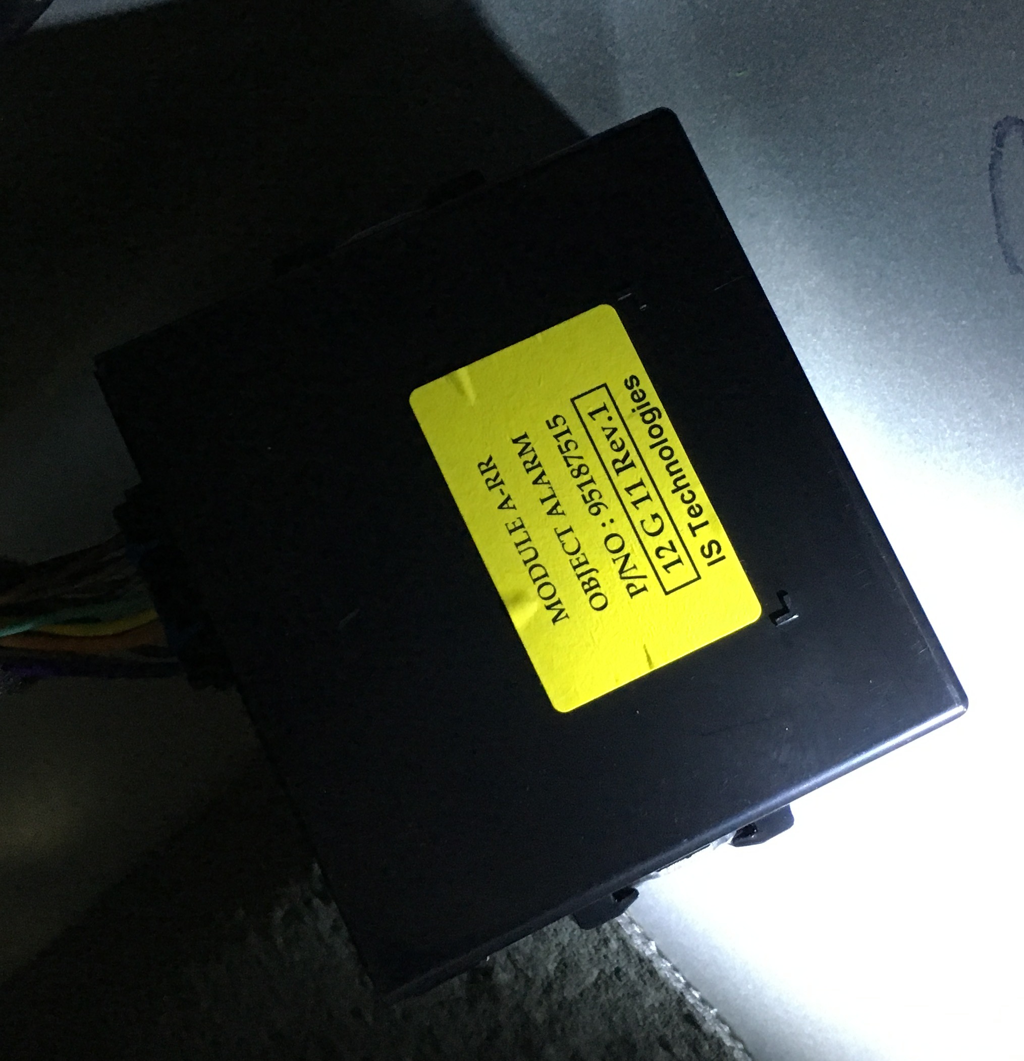

autor: Lopperdo
Bezpieczników nie sprawdzałem bo nie wiem w którym miejscu są .a w tamtym miejscu mam tako puszkie ale przykręcania na dwie śrubki wyślę potem zdjęcie.
: 9 paź 2016, o 18:00
to masz tam ten drugi typ.

: 9 paź 2016, o 20:54
autor: Lopperdo
u mnie jest cos takiego
tak swiatła działają

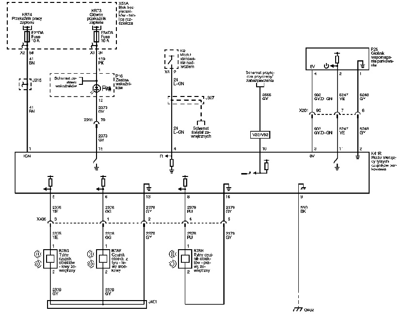

: 9 paź 2016, o 21:14
Masz czujniki z tyłu, czy opcja z przodem?
Tu masz schemat do modułu tylko na tył:
captiva czujniki.jpg (92.97 KiB) Przejrzano 8425 razy
Zacznij od sprawdzenia tych dwóch bezpieczników
: 9 paź 2016, o 21:29
No to schemat i posprawdzac, czy napięcia dochodzą
