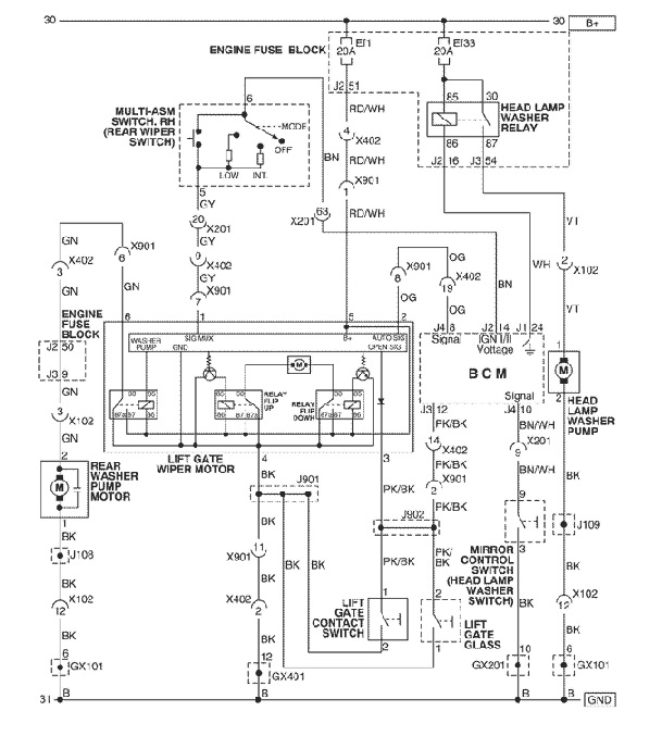

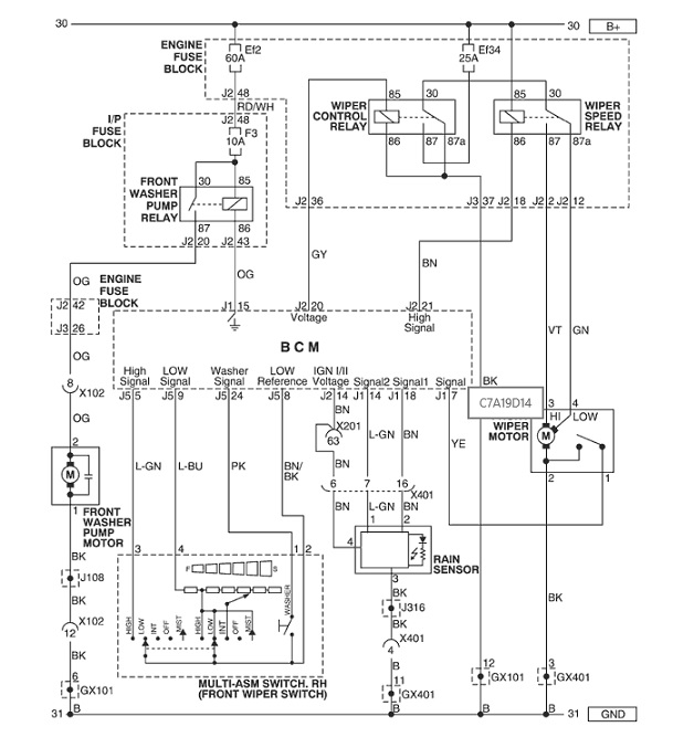

Pod maską w skrzynce bezpieczników i wyglada na to ze to przekażnik, bo do sprywskiwania jest inny przekaznik do jednej z pomp.
Zerknij na schematy:
tylny spryskiwacz
captiva 2.jpg (111.15 KiB) Przejrzano 14634 razy
przedni spryskiwacz
captiva 1.jpg (97.74 KiB) Przejrzano 14634 razy
