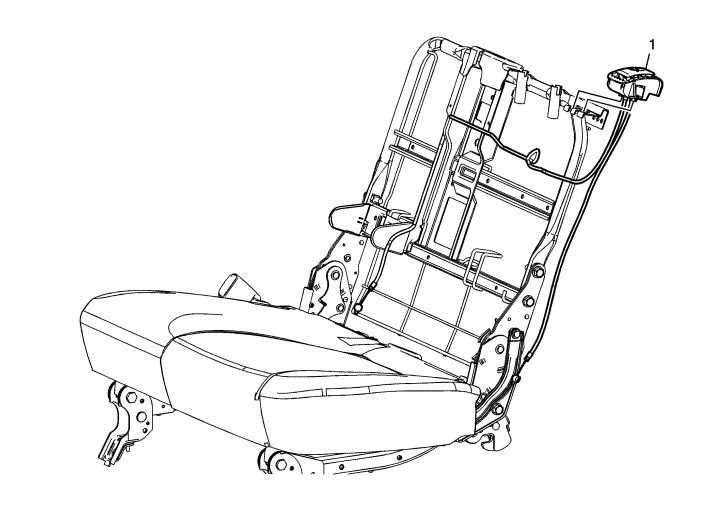

No to zobacz czy pod tą osłona miedzy fotelami linka jest zamocowania.
zdjecie z wersji angielskiej
