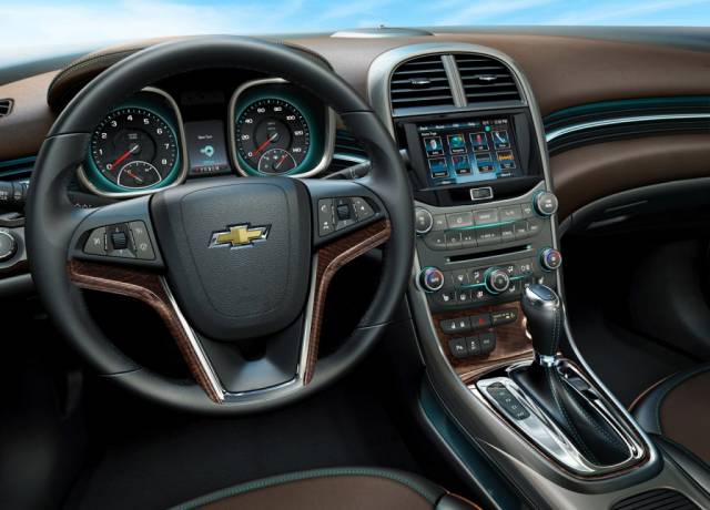

Mój klient na Malibu z 2012 roku.
Po włożeniu karty navi600/navi900 widać komunikat:
"karta SD jest instalizowana" a po chwili robi się restart systemu i nic się nie dzieje.
Jaka karta powinna zadziałać z takim Malibu?
Nawigacja wygląda tak jak na załączonym zdjęciu

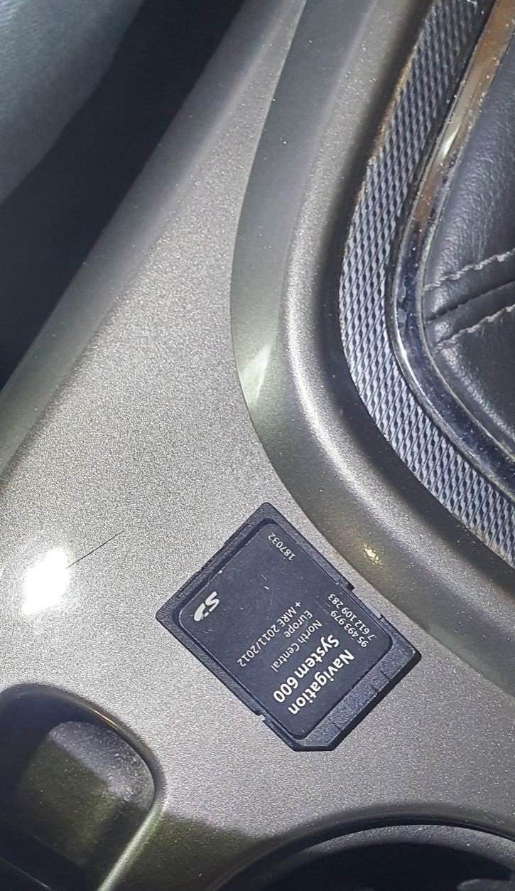

Mówisz zaryzykuj? Nie znalazłem oryginalnej karty na sprzedaż. Jeden kolega mi wysłał fotke swojej karty na której widnieje napis "Navigation Map Data" - 2.4 benzyna, inny "Navigation System600" - 2.0D. Na allegro jest pełno kart Navi600/900 - sprzedawcy odpisują że nie zaskoczy w Malibu. Ktoś napisał że w Malibu jest Navi800 a ty piszesz że Navi950. A w mojej okolicy nikogo nie ma kto by handlował czymś takim. Stąd moja prośba o pomoc.
Re: Problem z nawigacją w Malibu
Bo 600 i 900 nie zadziała z tym, jest opcja tylko ze 950 ma system.Panasonica jak Twój.
Taka karta u mnie odpaliła i nawigacja działa. Karta pożyczona z Malibu 2.0D 2013r. W związku z tym czy ktoś wie czy Navi600/900 z 2020r odpali?
nie ma prawa, bo Opel ma inne radio niż Chevrolet.
