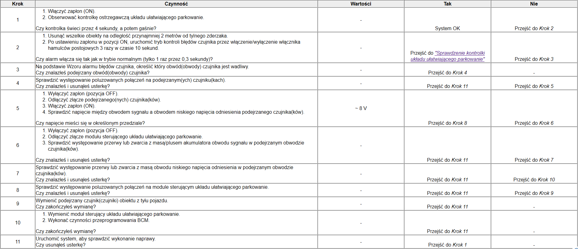

Post autor: Lopperdo »
Re: Czujnik parkowania
A więc tak:
Gdy przełącznik zapłonu jest włączony (pozycja ON), a dźwignia wybieraka w pozycji "R", moduł sterujący PAS wykonuje test wewnętrzny i włącza alarm dźwiękowy. Jeśli nie ma żadnej usterki, moduł sterujący załącza alarm tylko 1 raz na około 0,3 sekundy.
Jeśli występuje usterka, moduł sterujący załącza alarm 3 razy na około 1,5 sekundy i powtarza ten cykl 5 razy.
I teraz wg. tego co podałeś to jest usterka i aby przeprowadzić test to musisz po kolei wykonać te zadania:
Kontrola wewnętrzna błędów czujnika
Opis obwodu
Jeśli kontrolka ostrzegawcza lub alarm wykryje usterkę układu, wykonać diagnostykę obwodu czujnika przed sprawdzeniem innych obwodów w układzie ułatwiającym parkowanie. Moduł sterujący układu ułatwiającego parkowanie może wykonać kontrolę błędów dla każdego czujnika obiektu z tyłu pojazdu używając trybu kontroli wewnętrznej błędów czujnika. Wykonać poniższe czynności, aby uruchomić tryb kontroli błędów czujnika.
Włączyć zapłon (ON).
Włączyć/wyłączyć włącznik hamulców postojowych 3 razy tak, aby zablokować i odblokować hamulce 3 razy przez 10 sekund po ustawieniu przełącznika zapłonu w pozycji ON.
Moduł sterujący uruchomi tryb kontroli błędów czujnika.
Wzór alarmu błędów czujnika
Jeśli nie zostanie wykryta usterka w obwodzie czujnika, moduł sterujący włączy normalny alarm (1 raz przez 0,3 sekundy).
Jeśli w obwodzie czujnika zostanie wykryta usterka, wzór alarmu będzie przedstawiał się tak jak w poniższej tabeli według obwodu wadliwego czujnika.
Czujnik w lewym rogu
czujnik w lewym rogu.png (5.19 KiB) Przejrzano 16188 razy
Czujnik lewy środkowy
Czujnik lewy środkowy.png (6.12 KiB) Przejrzano 16188 razy
Czujnik prawy środkowy
Czujnik prawy środkowy.png (6.11 KiB) Przejrzano 16188 razy
Czujnik w prawym rogu
Czujnik w prawym rogu.png (6.22 KiB) Przejrzano 16188 razy
1 1 cykl trwa 3 sekundy.
2 Alarm wykona 2 cykle powyższej sekwencji.
3 Jeśli usterka zostanie wykryta w różnych czujnikach, moduł sterujący powtórzy dwukrotnie wzór alarmu dla uszkodzonych czujników w następującej kolejności (Lewy narożny ? Lewy środkowy ? Prawy środkowy ? Prawy narożny).
Kontrola wewnętrzna błędów czujnika.png (95.89 KiB) Przejrzano 16187 razy

tylko ten schemat jest na 4 czujniki a u mnie sa trzy i zrobilem ten test i pyknelo mi 3 razy
