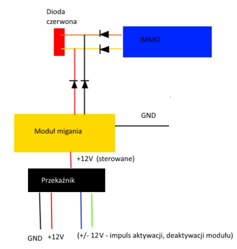

Chciałbym ożywić diodę w drzwiach (przy ryglu) poprzez dodanie jej drugiej funkcji. Mianowicie chciałbym, aby sygnalizowała zamknięcie drzwi (taki symulator alarmu). Oczywiście nie chcę wstawiać samej centralki, syreny itd (więc nie interesuje mnie opcja - dołóż alarm). Bardziej interesuje mnie, żebym mógł spojrzeć i widzieć, czy drzwi są zamknięte (bo dość często zdarza mi się wrócić i się upewniać, więc zakładam, że przynajmniej wieczorami będę mógł tego uniknąć - z okna pod domem powinno być dobrze widać).
Znalazłem już kiedyś moduł migający diodą, więc wiem, że istnieją. Są nawet z potencjometrem, by było można sobie ustawić częstotliwość migania. Zakładam, że bez rezystora się nie obędzie, ale to nie problem, będę dobierać doświadczalnie (zakładam, że dioda ma standardowe napięcie pracy, ~3,5V a nie 12V, ale to sprawdzę, zaczynając od rezystorów jak dla 3V).
Potrzebować będę na pewno jeszcze przekaźnik, który załączałby moduł, gdy są zamknięte drzwi. Pytanie, co powinienem nabyć? Prawdopodobnie nazywa się to przekaźnikiem bistabilnym, gdyż mam coś takiego na 230V do sterowania oświetleniem z większej ilości punktów. Znalazłem też coś takiego na +12V, ale prawdopodobnie będę potrzebować taki, by aktywacja była poprzez +12V, a deaktywacja przez -12V, bo chyba tak działa sterownik centralnego zamka. Czy ktoś z Was orientuje się, co dokładniej powinienem nabyć?
Dodatkowo, jak wiemy, dioda podpięta jest do wyjść modułu immo, gdyż sygnalizuje jego błędy. Nie chciałbym stracić tej funkcjonalności, więc chciałbym równolegle dołączyć drugi moduł do tej diody (czerwonej). Zastanawiam się teraz, czy dobrze myślę, że powinienem zastosować jakieś diody prostownicze (czy jakieś inne?), aby zablokować sygnały wychodzące z jednego modułu, by nie uszkodziły drugiego?
Czy coś takiego jak poniżej ma prawo działać?

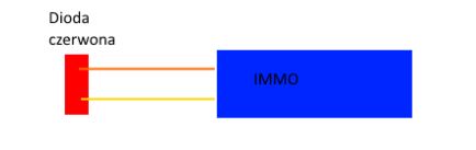

1) Sytuacja obecna:
2) Sytuacja planowana:
Czy coś powinienem zmienić/poprawić i przede wszystkim, czy to nie uszkodzi centralki immo?

GoLL@B pisze: ...Czy coś powinienem zmienić/poprawić ? ...
Po pierwsze prawidłowo wrysować diody.
Przy diodach jak na obrazku, LED nie ma prawa działać.
Czy jesteś pewien, że masz o tym pojęcie ???

tdon pisze:Po pierwsze prawidłowo wrysować diody.
Racja.
tdon pisze:Przy diodach jak na obrazku, LED nie ma prawa działać.
Racja.

ze schematów wnioskuję, że moduł immo / anti-theft podaje tylko masę do diody, natomiast +12 jest cały czas

GoLL@B pisze:Czy należy to rozumieć tak, że mój pomysł, zakładając prawidłowe umieszczenie symboli na schemacie i poprawne podłączenie nie ma szans zadziałać?
Hmm, gdy zacząłem się zastanawiać, w którym kierunku powinny być umieszczone diody, to faktycznie nic sensownego mi nie wychodzi, szczególnie uwzględniając to, co napisał karpior:
karpior pisze:ze schematów wnioskuję, że moduł immo / anti-theft podaje tylko masę do diody, natomiast +12 jest cały czas
Oznacza to też, że bardzo łatwo nie będzie, ale może jakoś 2 przekaźnikami uda się to załatwić.
Re: Drugie zadanie dla diody w drzwiach
Ze schematów karpiora wynika, że dioda anodą(+) jest podłączona do +12V natomiast sterowana jest katodą z dwóch niezależnych źródeł (immo i anti theft). Na oko nie widać powodu dlaczego nie mogła by być sterowana z trzeciego źródła. Pytanie zasadnicze, czy zabudowana dioda LED ma w sobie zawarty rezystor ograniczający prąd czy nie ma. W pierwszym przypadku można podawać bezpośrednio sygnał masy, w drugim trzeba zastosować szeregowy rezystor i diodę sygnałową lub prostowniczą. Pozostaje jeszcze kwestia budowy mutiwibratora lub zakupu gotowca. Powinien być zasilany 12V i taki żeby sterował diodę od strony katody a anoda diody była na +12V.
GoLL@B . Czy teraz ta dioda w ogóle się zapala?

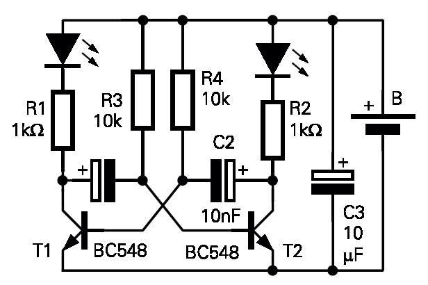

Multiwibrator z diodą łączoną do plusa wygląda tak:
Są tu dwie diody migające naprzemiennie, jedną można bez problemu zewrzeć bez szkody dla układu.
Na schemacie jest mały błąd, kondensatory mają być najpewniej 10uF a nie 10 nF.
Źródło zasilania jest raczej przykładowe.
Jak zmontujesz taki układ i podłączysz Twoją diodę LED zamiast jednej z powyższego schematu (oczywiście przez dodatkową diodę z górnego schematu) to Twój LED powinien być gotów migać. Jeśli LED ma opornik wewnętrzny, to opór R1 (lub R2, w zależności ot tego gdzie wpinasz swojego LED-a) jest zbyteczny.
Teraz trzeba się zastanowić skąd zasilić multiwibrator, ale o tym ewentualnie później, bo muszę lecieć.

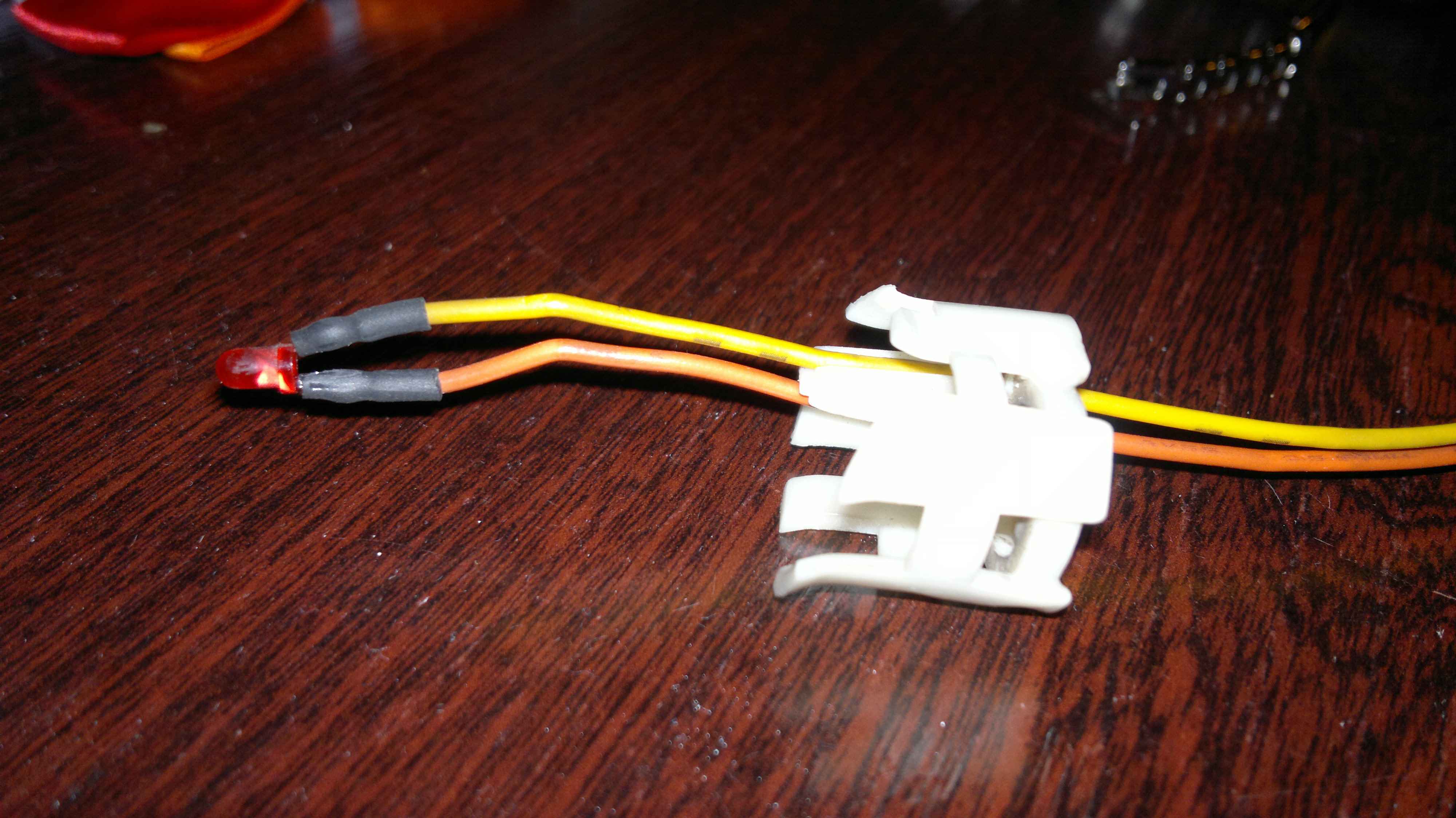

Boczek mam na wierzchu. Zdjąłem ten biały koszyczek z diodą. Spodziewałem się co prawda malutkiej płytki z opornikiem SMD i diodą, ale ujrzałem samą diodę, jak na obrazku:
tdon pisze:Jeśli prąd będzie sporo mniejszy, to zmniejszamy opór potencjometru i obserwujemy prąd. Jeśli zmniejszymy do zera i prąd nie przekracza 20mA, to dioda ma swój opór i zewnętrzny jest zbyteczny.
Zauważyłem, że są diody 3mm na 12V, więc trzeba się będzie dokładniej przyjrzeć.
Co do samego kabla, to jest chyba nawet ten sam pomarańczowy przewód, do którego kolega kjas9 podpinał moduł domykania szyb? Chyba, że w sedanie jest drugi pomarańczowy dodatkowo do otwierania klapy bagażnika, też zabezpieczony 15A bezpiecznikiem.
tdon pisze:Multiwibrator z diodą łączoną do plusa wygląda tak:
Załącznik migacz.jpg nie jest już dostępny

EDIT: Tak teraz patrzę na spokojnie na ten schemat i wydaje mi się, że byłbym w stanie coś takiego sklecić, bo podobnie skomplikowane już lutowałem. Oczywiście mając wymienione elementy + ich wartości + PDF do tranzystora BC548 (żeby wiedzieć, w którą stronę go wsadzić). Aczkolwiek co, jak i dlaczego działa :) to już wiedzieć nie będę.
EDIT2: Znalazłem jeszcze coś takiego:
https://www.conrad.pl/Multiwibrator-ast ... &pi=195146
Teraz właśnie staram się ustalić, czy astabilny to jest ten, którego potrzebuję. Jeśli tak, to przy tej cenie (8 + 17zł za przesyłkę), chyba się zdecyduję. Pewnie wymagać będzie drobnych modyfikacji, w zależności od wyniku badania diody w drzwiach (czy jest faktycznie na 12V).

1) Zbudowałem układ testowy, na 12V. Podłączyłem diodę poprzez opornik 550Ohm. Diodka ładnie świeci, wydaje mi się, że pełnym światłem (nie jest w żaden sposób przygaszona).
2) Zbadałem prąd miernikiem. Niestety na stykach 'niskoprądowych' (do 315mA) i przy nastawie niskoprądowej coś nie działa miernik - wpięty szeregowo powoduje że dioda nie świeci i nic nie pokazuje (może ktoś spalił bezpiecznik, jak pożyczałem...).
3) Sprawdziłem na wyjściu do 20A. Diodka świeci i wychodzi 20mA. Zakres miernika to dwa miejsca po przecinku, pokazuje 0.02. Niestety nie wiem, czy zaokrągla i jak, więc nie wiem, czy to było 0,020-0,021A, czy może np. 0,029A. Nie próbowałem też przez to z innymi rezystorami (kolejny o niższej wartości, który mam pod ręką to 330Ohm). W każdym razie nie chciałbym diody spalić, a z tym 550Ohm byłby w moim odczuciu w sam raz.
4) Zbadałem, co siedzi w centralnym. Tak, jak podejrzewałem, podobnie jak do sterowania szyb, sterowanie odbywa się poprzez +12/-12V, tyle, że impulsowo (to jest jedna wtyczka 2 pinowa zamka). Nie skupiłem się tutaj dokładnie, czy to plus czy minus otwiera/zamyka. W razie potrzeby zweryfikuję dokładniej.
5) Wypiąłem też drugą, 3pinową wtyczkę. Tam zauważyłem, że numerując piny od lewej (patrzę na wtyczkę od strony gniazda):
0-wy - ten pierwszy, który jest zaślepiony. 1 - zakładam pierwszy od lewej, który jest podłączony.

Nie zwieraj rezystora R1 bo spalisz tranzystor !!! Zewrzyj (pomiń) tylko diodę LED !!!
Poczytaj trochę. Tu jest wszystko opisane:
https://pl.wikipedia.org/wiki/Multiwibrator
Jest tam wzór na częstotliwość. Rezystory zostaw bez zmian, policz sobie pojemność dla wymaganej częstotliwości.
Wydaje mi się, że 470uF będą w sam raz. Wyjdzie koło 1 Hz.

Układ zrobiony. Na razie testowo, zgodnie ze schematem z obiema dokupionymi czerwonymi diodami (na razie jeszcze nie ta docelowa z samochodu).
Zauważyłem jednak, że dioda się nie wygasza zupełnie, a lekko żarzy. Zupełnie tak, jak tym filmiku (1:27):
https://www.youtube.com/watch?v=Y-DEUVkdCfQ
Da się coś na to poradzić? Podobnie jak na tym filmiku, u mnie zagościły BC547B, bo takie akurat były, ale to chyba nie jest przyczyna?
Tak patrzę jeszcze na układzik oparty o NE555 i tu chyba sytuacja wygląda lepiej, przynajmniej, gdy mamy wolniejsze miganie:
Coś masz źle polutowane. Polaryzację kondensatorów dobrze masz podłączoną?

Jednej rzeczy nie jestem pewien, mianowicie między schematem na wikipedii a schematem od tdon jest różnica w jednym kondensatorze:
Tu nie ma tego C3 (ale też nie ma na tym schemacie diód). Może to on powoduje dodatkowe podtrzymanie i jego powinienem usunąć?
Dodatkowo, zrozumiałem, że mam zmienić tylko te C1 i C2 na 470uF, aby uzyskać 1Hz. Ten C3 pozostawiłem 10uF, czy słusznie?
C3 jest zbędny, w logice dzialania układu on nie ma sensu.
