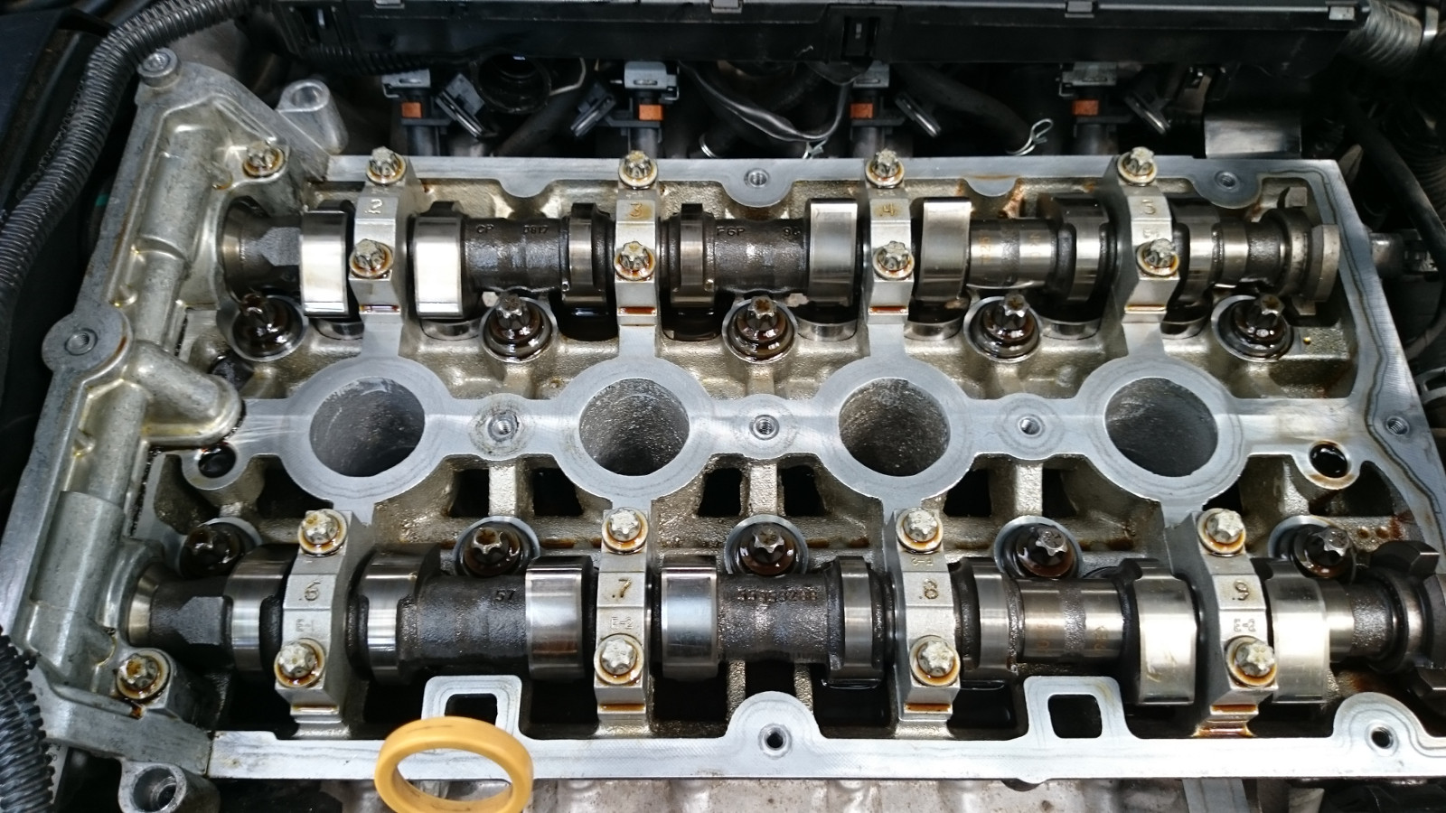

Pierwsze pytanie było, jaki to błąd (kod błędu)? Bez odpowiedzi. Brak nawet informacji, jaki silnik kolega ma pod maską, ale zakładając, że jest to jednostka benzynowa 1.6 lub 1.8 nie ma możliwości odłamania się czegoś aluminiowego od wałka rozrządu. Nie wiem, czy kolega widział kiedykolwiek ów wałek, obojętne dolotowy czy wylotowy? Chodzi o te takie dwa podłużne wałki sterujące otwieraniem się zaworów:
tak to wygląda w naturze:
Po lewej stronie na wałkach są osadzone koła regulatora zmiennych faz rozrządu, też bynajmniej nie aluminiowe.
Stąd uzasadnione podejrzenie, że ktoś kogoś robi w przysłowiowego 'Bola'. Bez urazy, zakładam że jesteś ofiarą a nie sprawcą.
