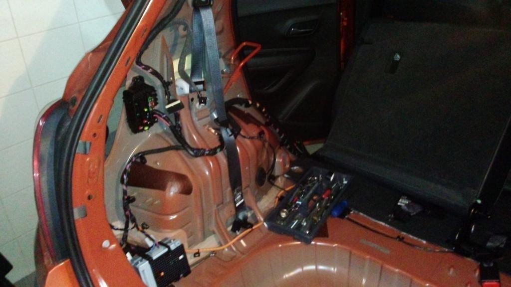

Zacząłem od demontażu wszystkich elementów w tylnej części nadwozia. Wyrzuciłam cały styropian pod dywanikiem, zdemontowałem boczne schowki i białe boczne słupki. Tył był praktycznie goły. Zabrałem się za oklejenie wszystkich gołych blach matą butylową (2mm) pokrytą aluminium, później przykleiłem na nią piankę butylową o grubości 10 mm (15 mm już się nie mieści bo nie można wpiąć na swoje miejsce bocznych plastików...mały falstart...przedobrzyłem :)). Wykleiłem pianką niemal cały tył po podsufitkę, licząc od końca siedziska tylnej kanapy (pod kanapę wchodzi tylko mata butylowa (2mm).Tylna klapa została także oklejona wewnątrz matą butylową i pianką butylową. Efekt?. Jest duża różnica, w kabinie nie słych buczenia wydechu przy wyższych prędkościach. Teraz bardziej słychać przód.

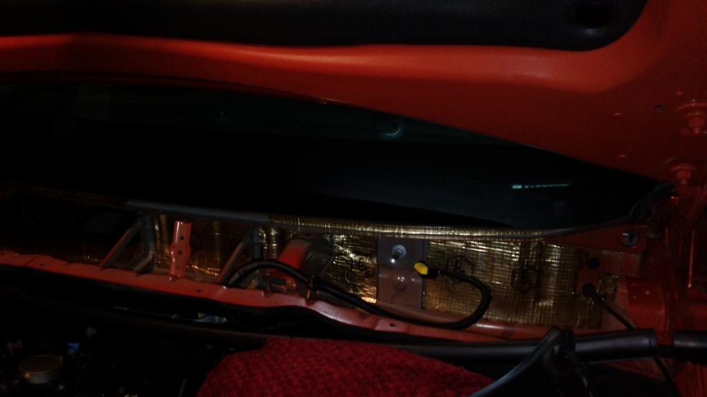

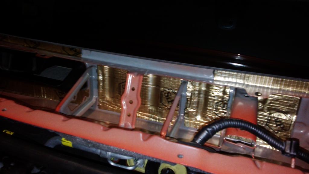

Na złotą matę nakleiłem pianki o których wspominałem, ale ich już nie ma uwiecznionych na zdjęciach. Pianki nie przykleiłem tylko w dolnej części podszybia ponieważ pełni ona rolę rynienki do odprowadzania wody.

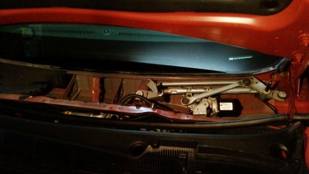

tutaj mam gołą blachę po demontażu wszystkich plastików.

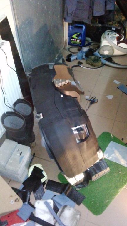

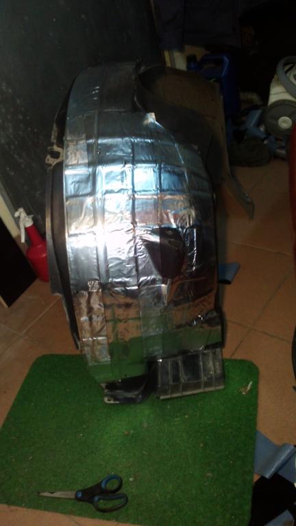

Taką techniką okleiłem nadkola. Najpierw mata, potem pianka butylowa.

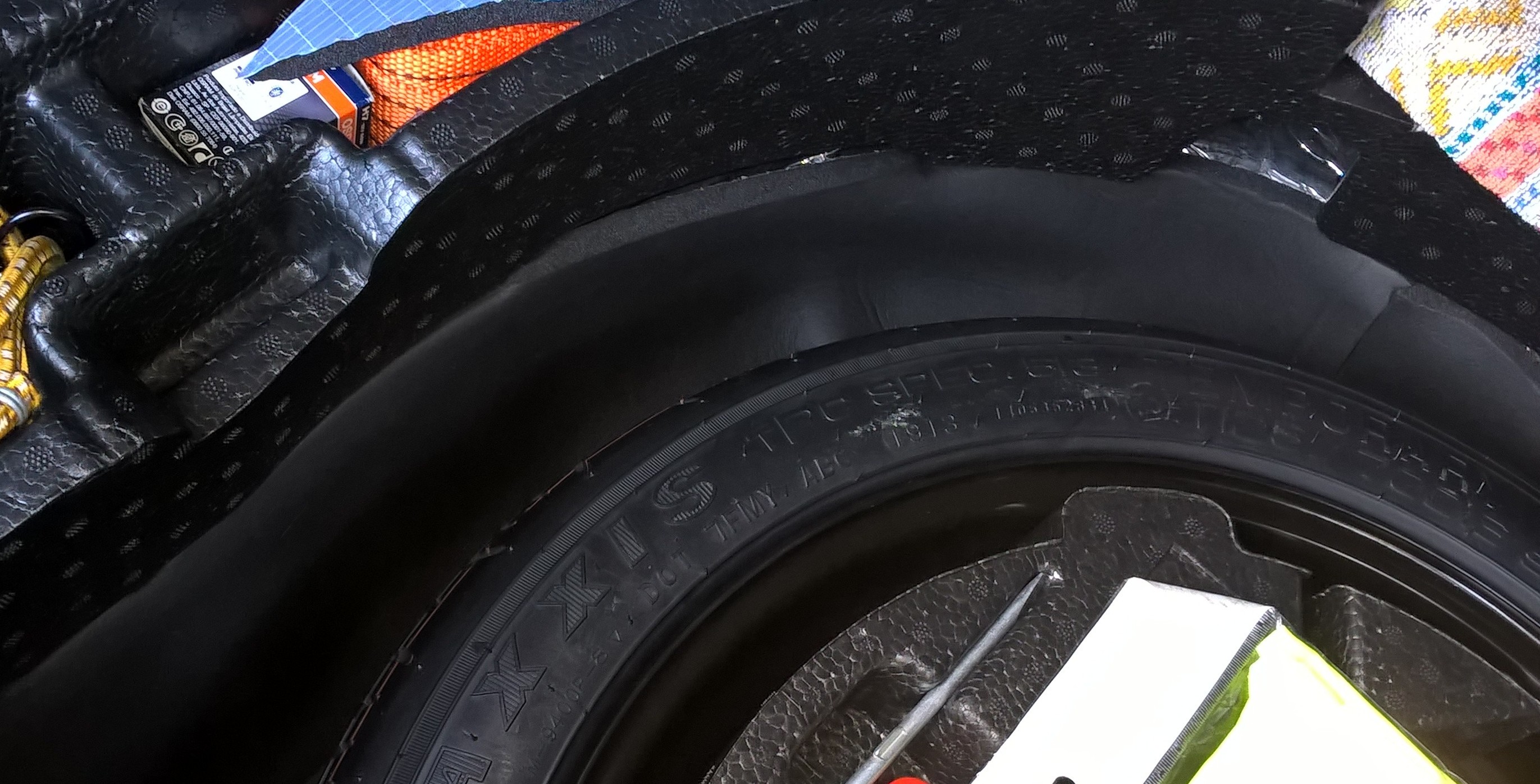

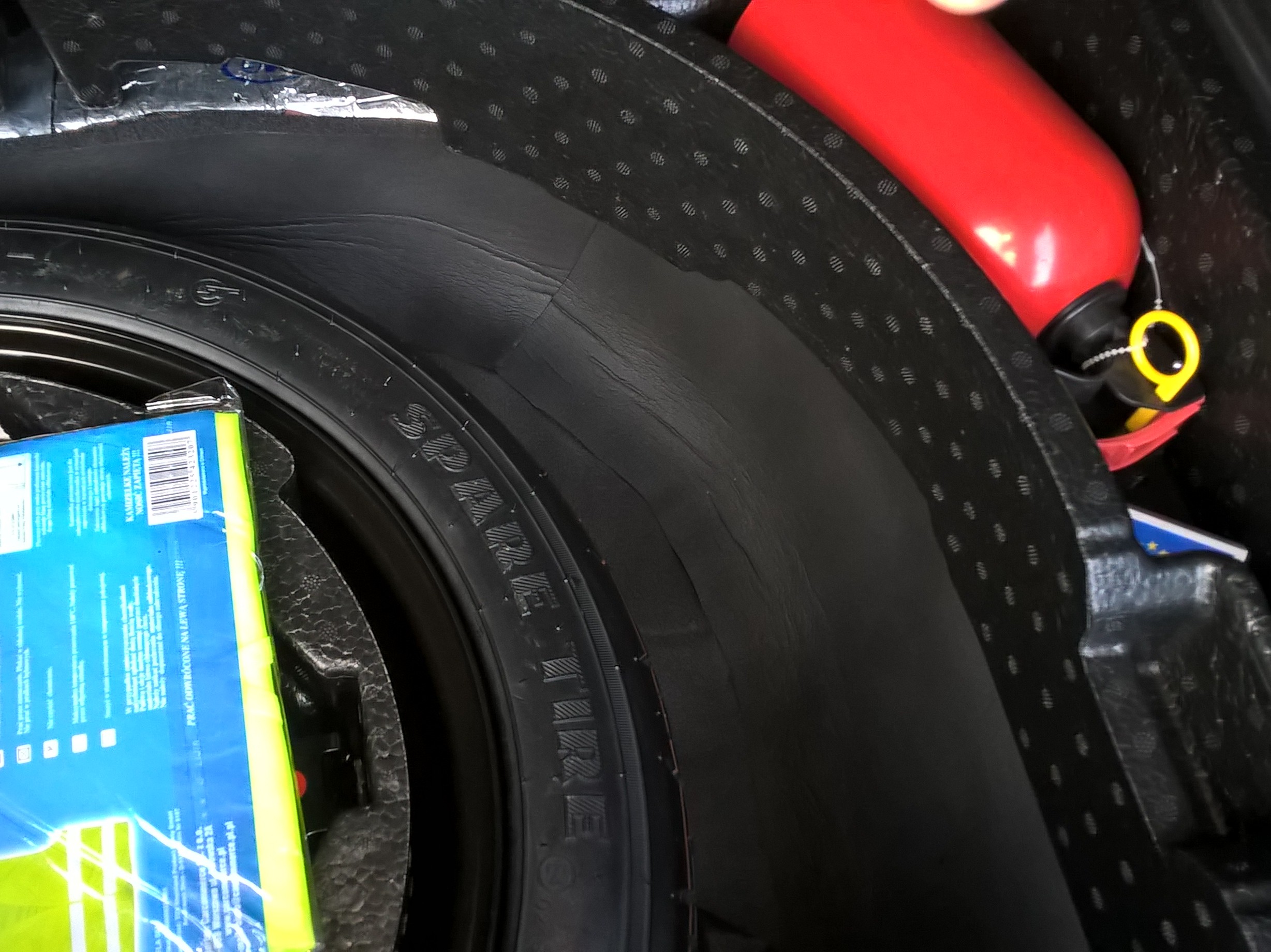

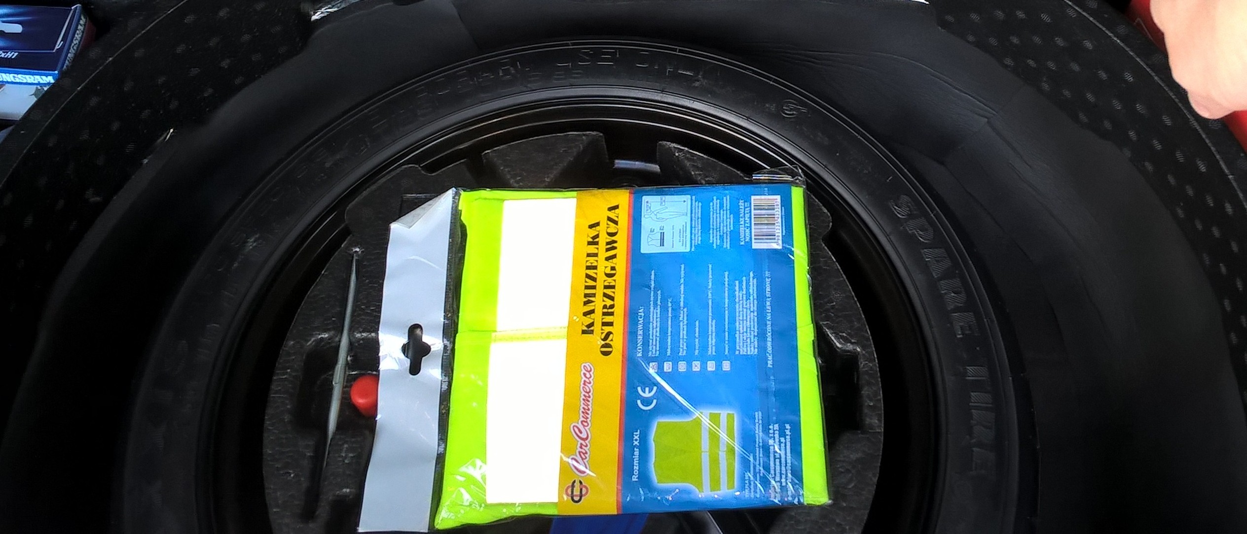

Bardzo polecam wyciszenie całej wnęki koła zapasowego. U mnie pod samym kołem weszła pianka 19mm i nie było problemu z późniejszym umiejscowieniem tam koła dojazdowego. Ten zabieg był najbardziej odczuwalny spośród innych modyfikacji. Docenisz wyciszenie tylu na trasie przy wyższych prędkościach. Za wyciszanie drzwi zabiorę się w najbliższym czasie, tylko mam dylemat czy już zamawiać nowe spinki. W swoim byłym peugeocie 207 po odczepieniu boczków, ponad połowa spinek była do wymiany. Czy u Ciebie nie pękła żadna?

Ciąg dalszy mojego wyciszania. Tutaj widać częściowo piankę, którą wykleiłem całą wnękę koła zapasowego. Na zdjęciach widać też matę butylową GMS, która jest wyklejona już w całej tylnej części nadwozia, prócz sufitu.

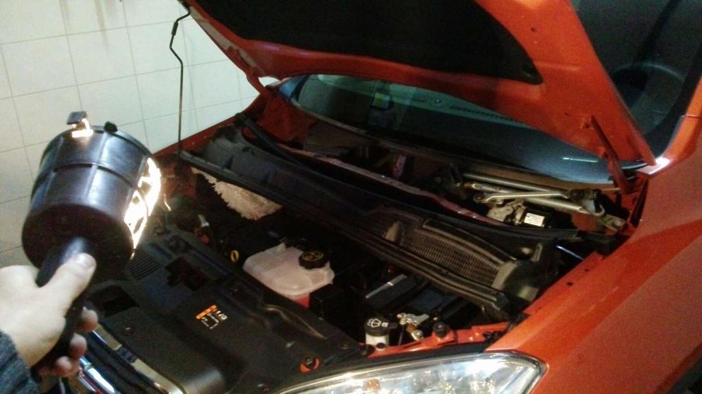

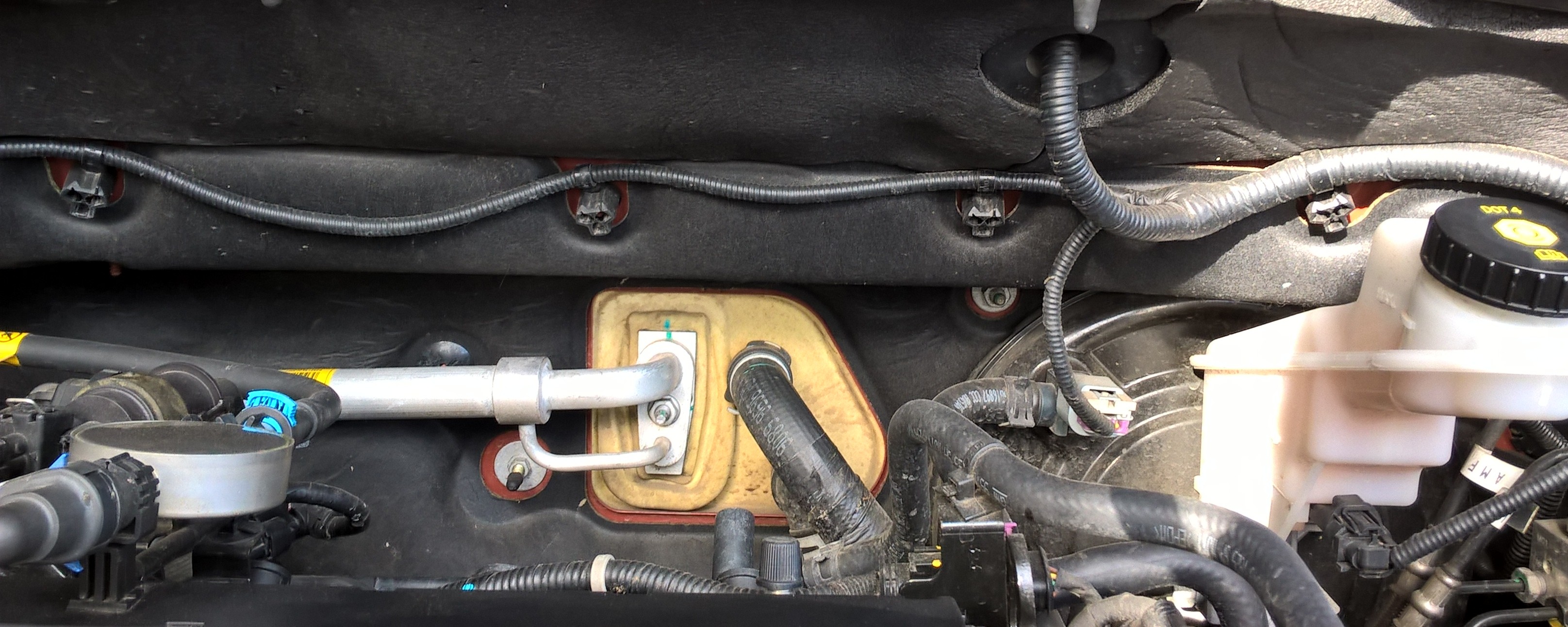

Na ostatnim zdjęciu widać komorę silnika i oklejoną pianką gołą blachę nad oryginalną matą.

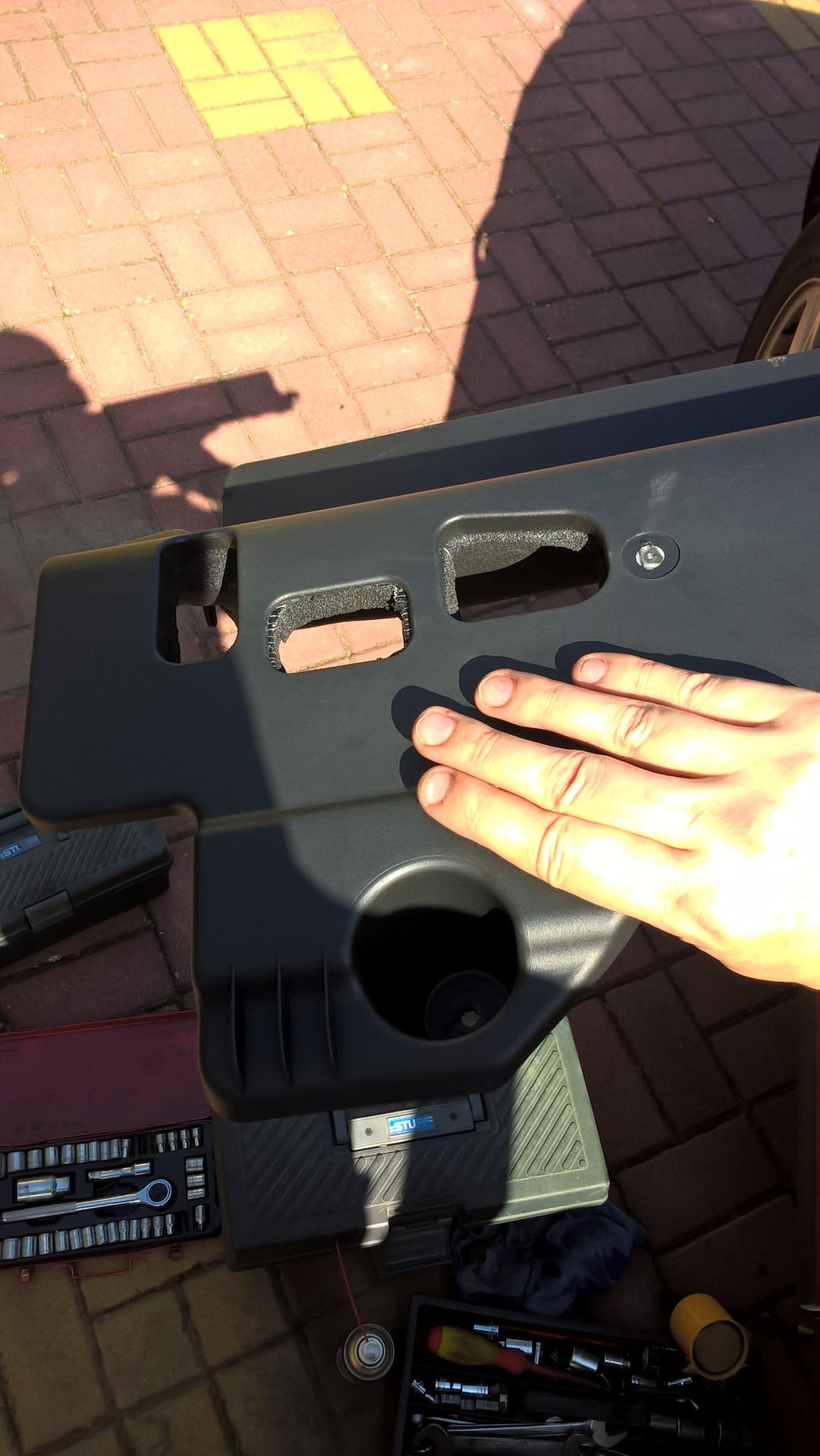

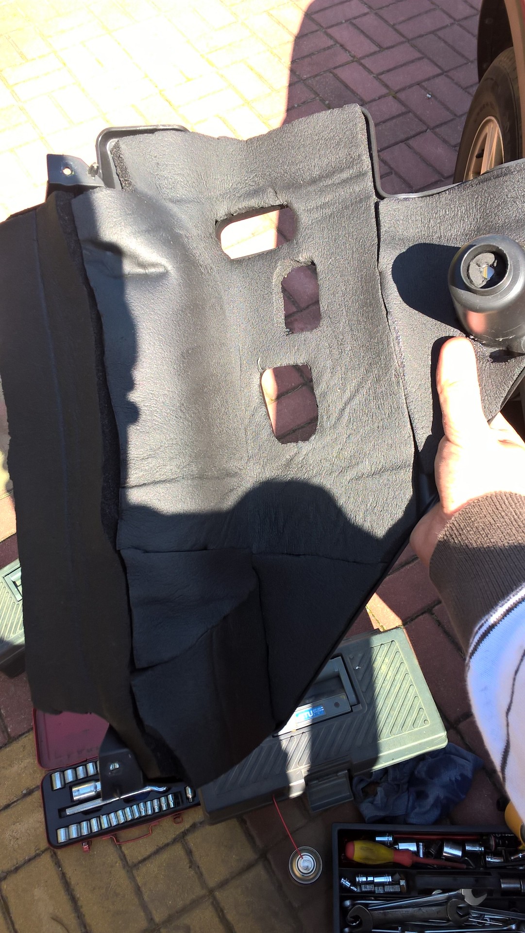

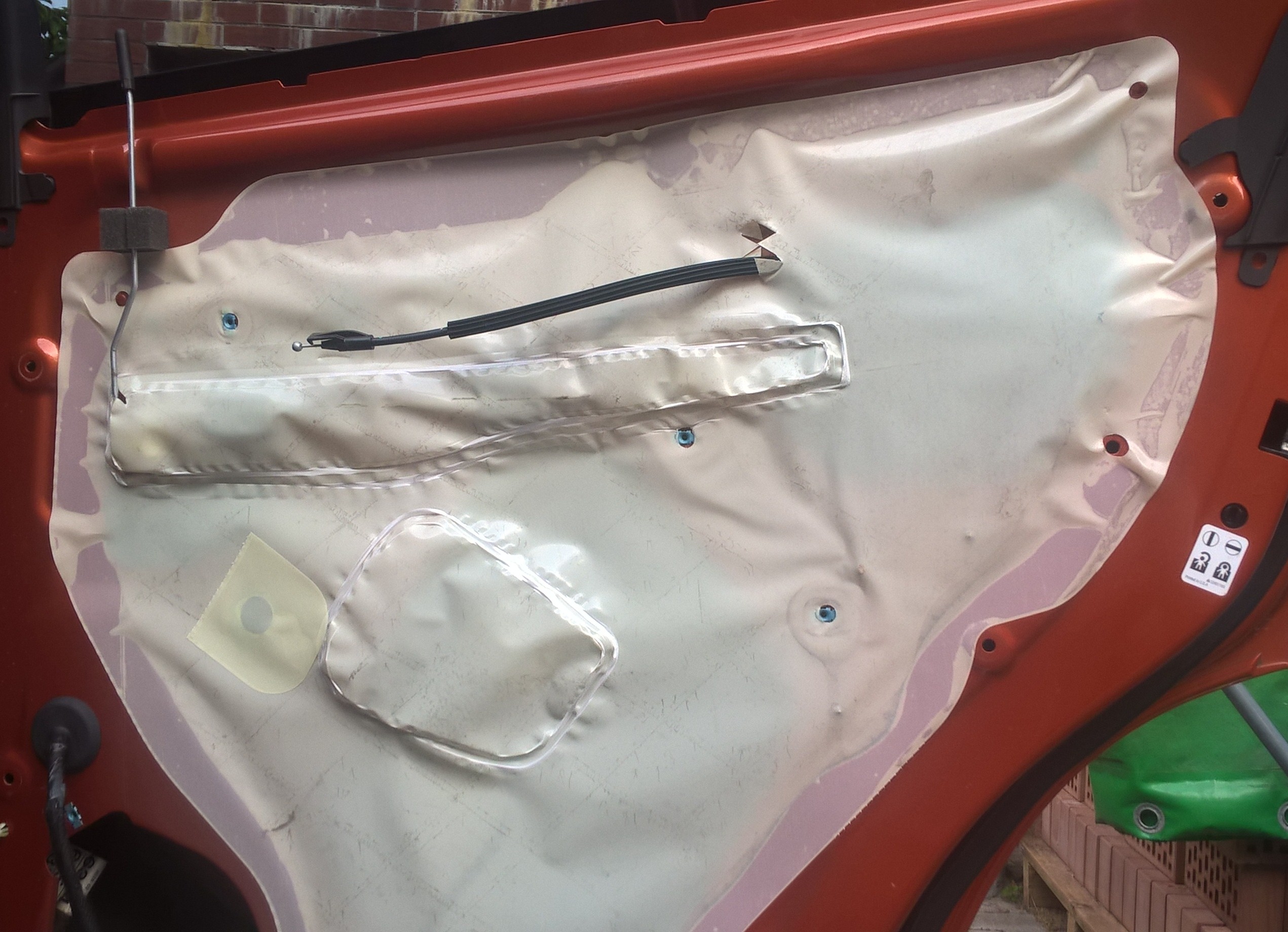

Dorzucam fotki tylnych drzwi, przed wygłuszeniem i po. Pianka grubsza niż 6 mm nie wchodzi pod boczek bo wypycha go z zatrzasków. Drzwi są wyklejone wewnątrz matą butylową 2 mm, następnie na otwory montażowe nakleiłem całe płaty tej samej maty i na końcu na całość nakleiłem piankę butylową 6 mm. Nie przyklejajcie jej do boczku bo ma zbyt wiele krzywizn i efekt będzie mizerny. Klejcie na drzwi, tak jest łatwiej i dużo precyzyjniej.
