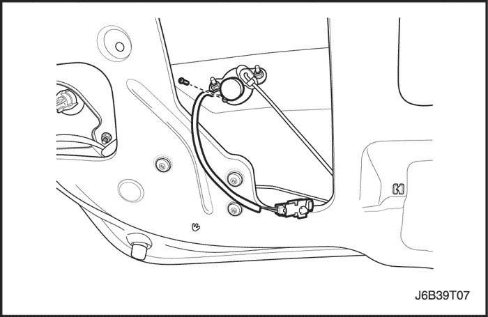

Re: Kontrolka niedomkniętych drzwi nie świeci - drzwi kierow
Krańcówka w klapie jest w zamku, więc jeśli chcesz to sprawdzić to otwierasz klapę i wkrętakiem zamykasz blokadę i cały czas masz podgląd na kontrolki. Ja tak często robiłem, jak grzebałem w aucie, bo mnie wkurzała świecąca lampka i akumulator był rozładowywany. Krańcówki w drzwiach to łatwo sprawdzić, wystarczy jak naciśniesz gumę. Natomiast jeżeli chcesz się dostać do zamka to musisz całe poszycie klapy zdjąć, zaczynając od górnej listewki.
Znalazłem jeszcze jedno, czujnik bezpieczeństwa klapy tylnej
Czujnik bezpieczeństwa klapy tylnej
czujnik bezpieczeństwa klapy tylnej.png (22.31 KiB) Przejrzano 5325 razy
Niestety tylko taki poglądowy rysunek mam.
