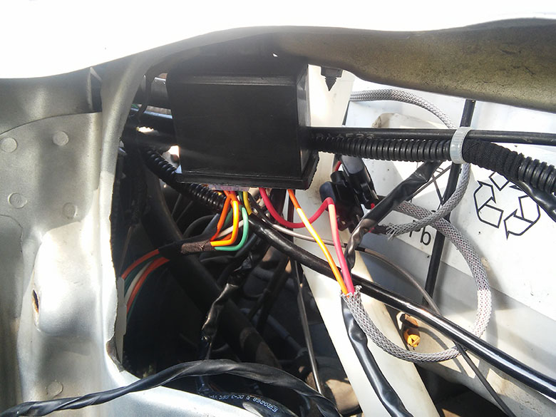

3 Podłączenie;w instrukcji jest napisane że moduł może być sterowany minusem lub plusem , ponieważ chciałem mieć nadal możliwość włączenia świateł manetką podłączyłem do plusa.Moduł ma dwa zestawy kabli-zasilanie wtyczka z 5 przewodami i fotorezystorem i drugi zestaw do podłączeni pod światła.I tak
a.zasilanie sterowaniem żółty i czerwony łączymy razem na zdjęciu w czarnej plastikowej osłonce

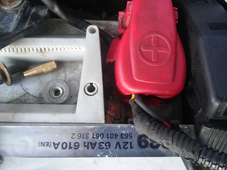

podłaczyłem bezpośrednio pod klemę aku

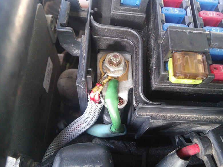

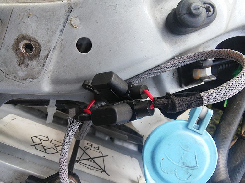

a przewody czerwony (zasil św.mijania) i pomarańczowy(zaś. świateł .post) w plecionce po dodaniu bezpieczników 10A
podpiołem tutaj

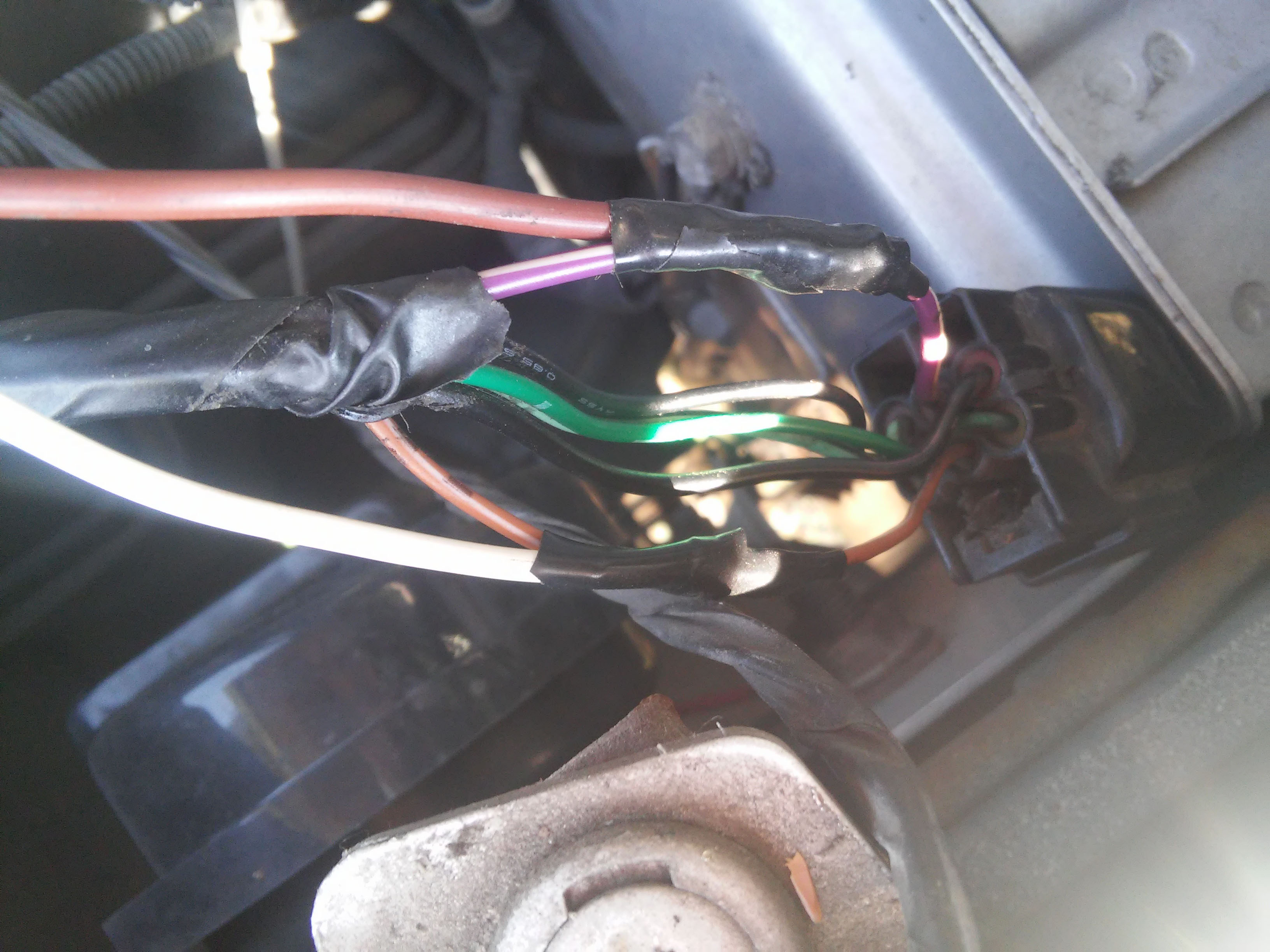

b.podłączenie świateł przewody wychodzące z modułu, nie z wtyczki- czarne światła mijania i tak- prawy łączymy z przewodem fioletowo białym a lewy z żóltym analogicznie zielone postojowe- prawy z brązowo białym a lewy z fioletowym. Na zdjęciu jest pokazane podłączenie prawej lampy (dochodzace przewodyw innych kolorach to moje przedłużki)

kjas9 pisze: ... podłaczyłem bezpośrednio pod klemę aku ...
Błagam Cię jako stary elektryk, NIGDY nie łącz niczego w samochodzie BEZPOŚREDNIO do klem akumulatora !!!
NIGDY !!!
Zawsze przez bezpiecznik !
Klema to nie jest "jakiś tam plus do sterowania", to potencjalne źródło olbrzymiej energii, które na domiar złego nie ma wyłącznika awaryjnego.

Macie rację koledzy sam się skapłem po niewczasie że brakuje mi tutaj zabezpieczenia błąd usunięty ale nie dodałem tego w opisie bo limit załączników i się pogubiłem więc dopisuję teraz
a.zasilanie sterowaniem zółty i czerwony lączymy razem na zdjęciu w czarnej plastikowej osłonce podłączyłem bezpośrednio pod klemę aku i zabezpieczyłem 10A
