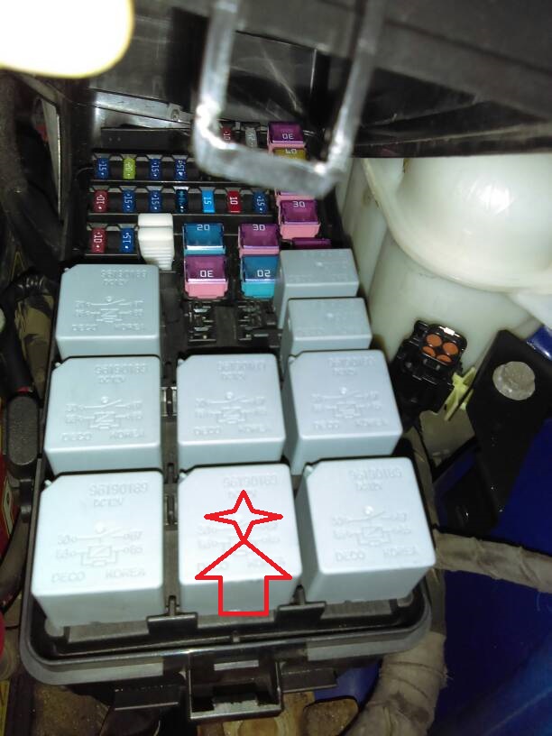

Jeden z takich miałem w Lacetti.
http://ase.hoste.pl/sklep/index.php?k18 ... czenie-12v
chyba 60, ale można wstawić większy.
Przekaźnik od szyb jest pod maska w skrzynce. Wypinasz oryginał i wstawiasz taki (niestety w innym miejscu). Nie pamiętam czy trzeba było mu dać 12V z innego miejsca. :zastanawiasie:

Zrób zdjęcie skrzynki, przekaźnika i gniazda w Lacetti. To ci powiem jak to ułożyć.
A jak nie to najbliższy elektryk samochodowy.

Ok ale to później zrobię foty i wstawię

autor: Jakubek1108
ObrazekObrazek

Ten przekaźnik należy podmienić:
ale jak nie znasz sie na elektryce, to raczej skorzystaj z pomocy specjalisty
