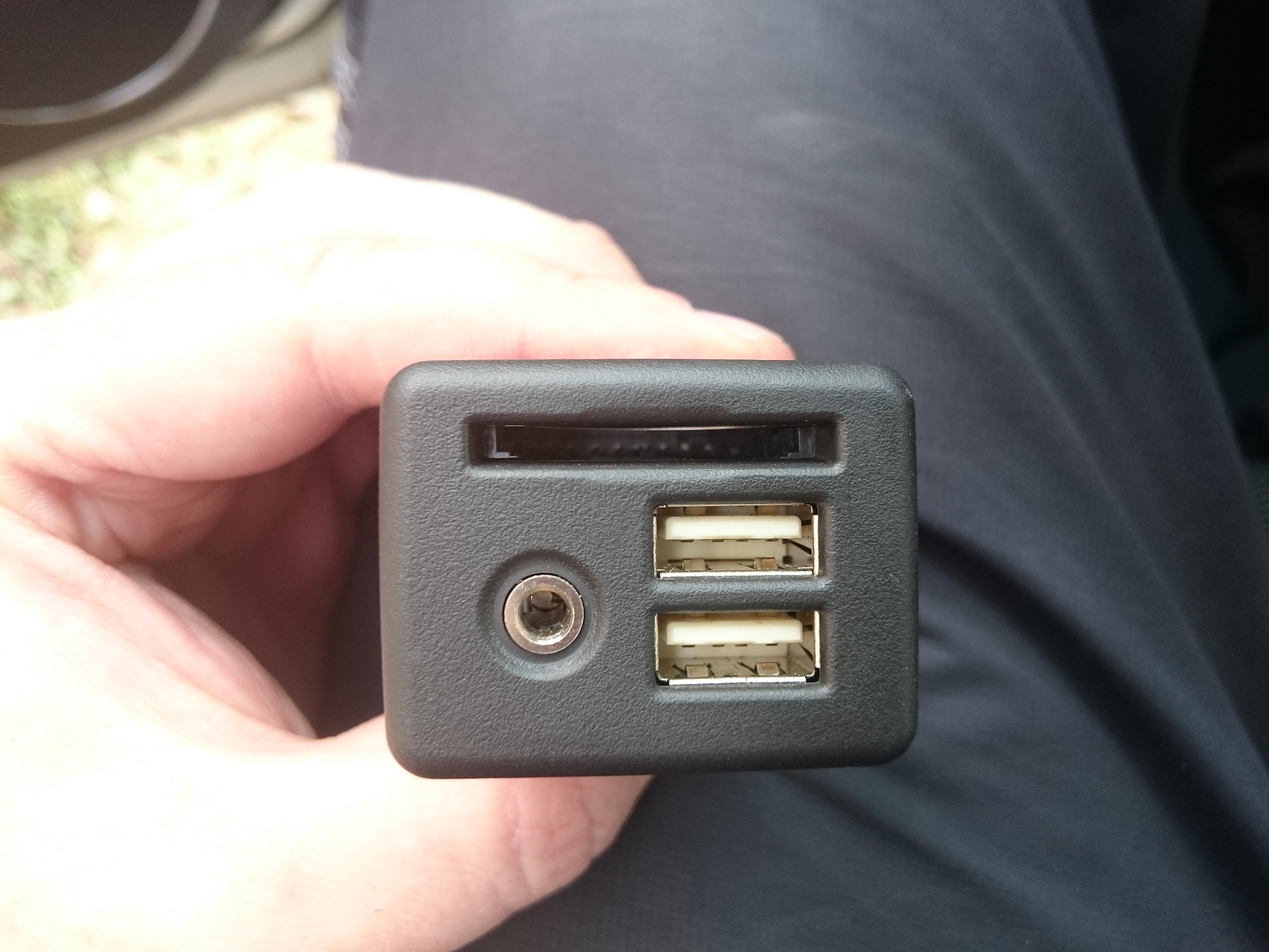

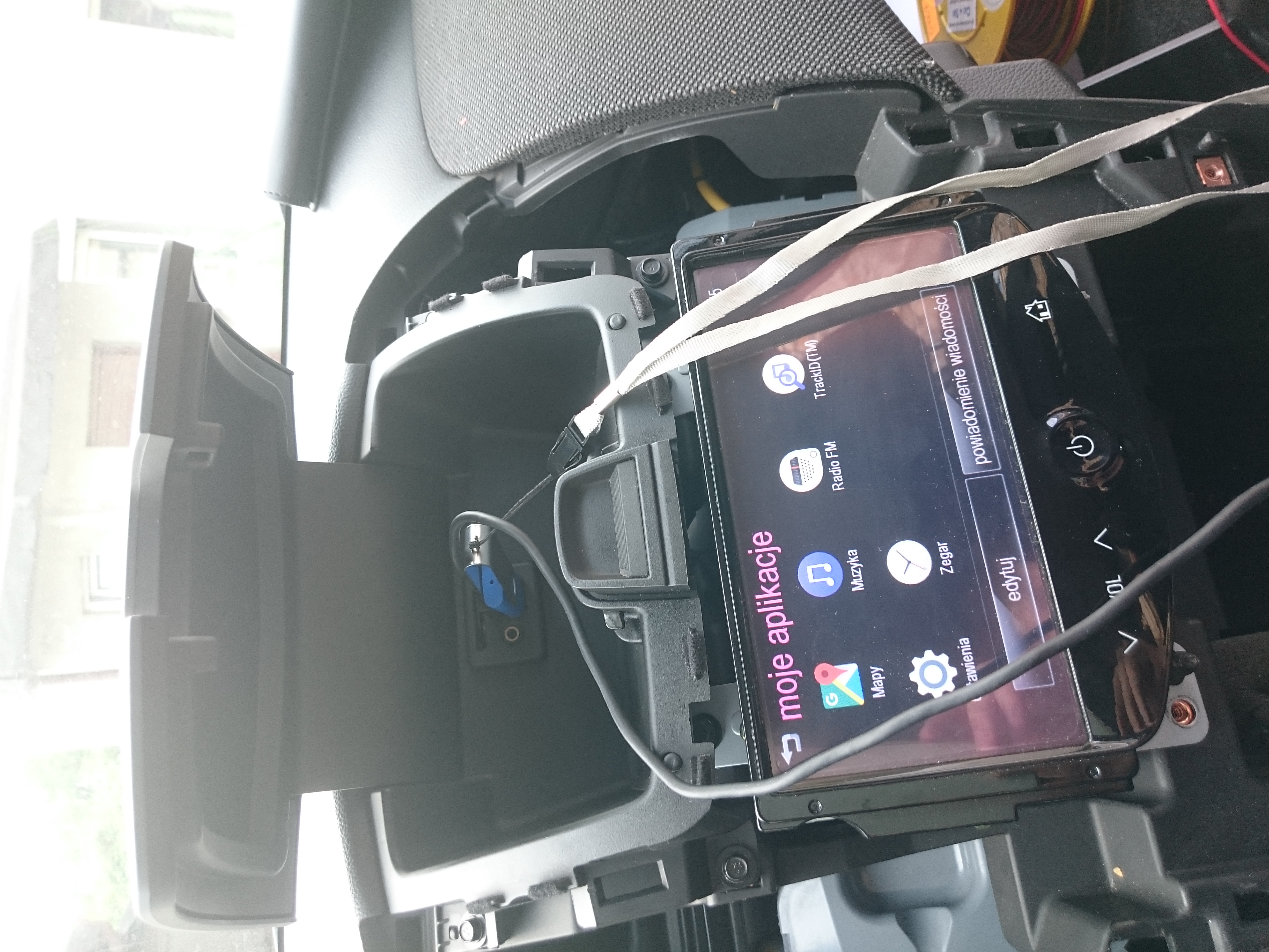

Ponizej opis montażu podwójnego gniazda USB
Numer katalogowy: 22990883
Pochodzenie: Astra J, Insignia z nawigacją

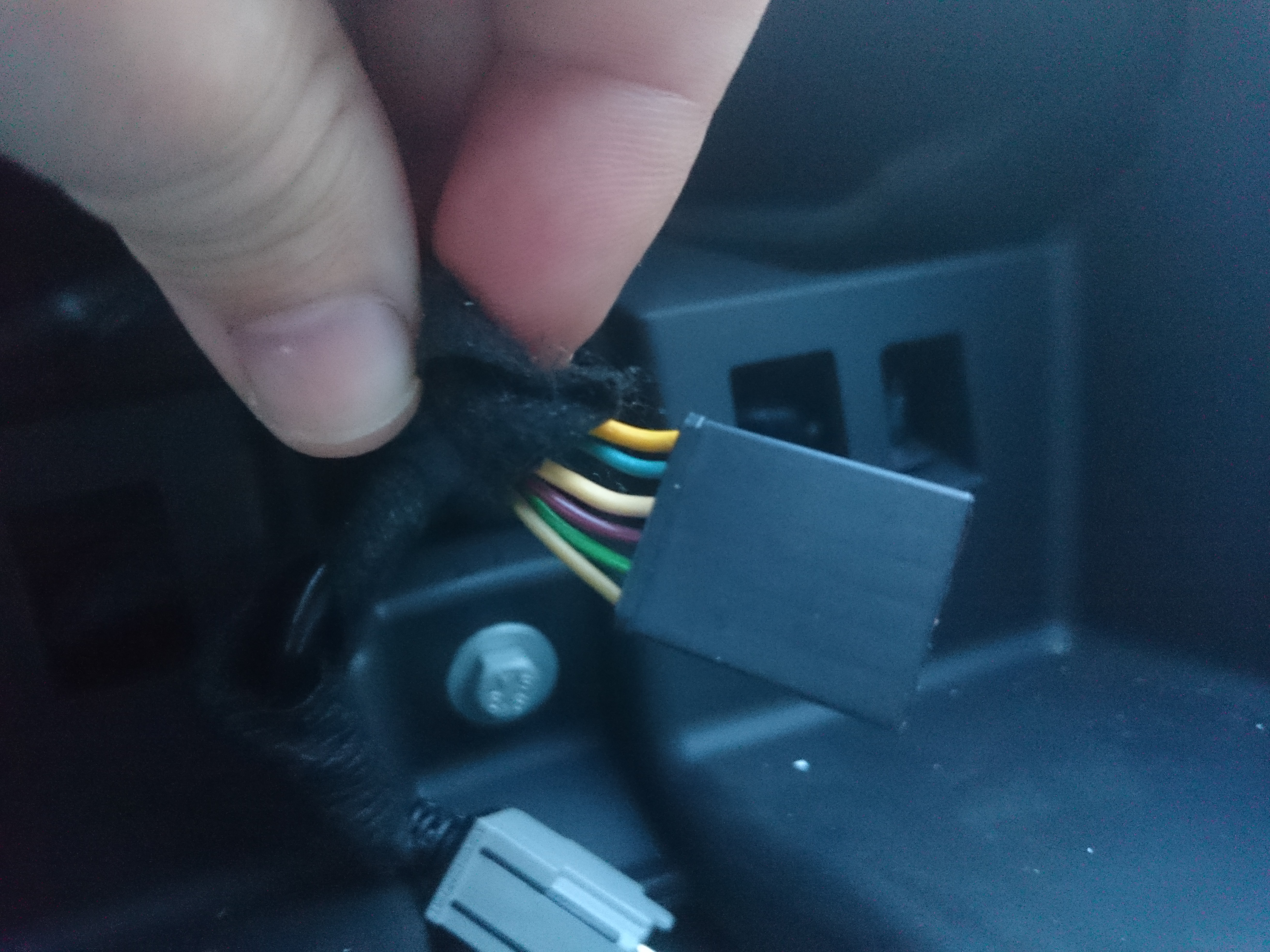

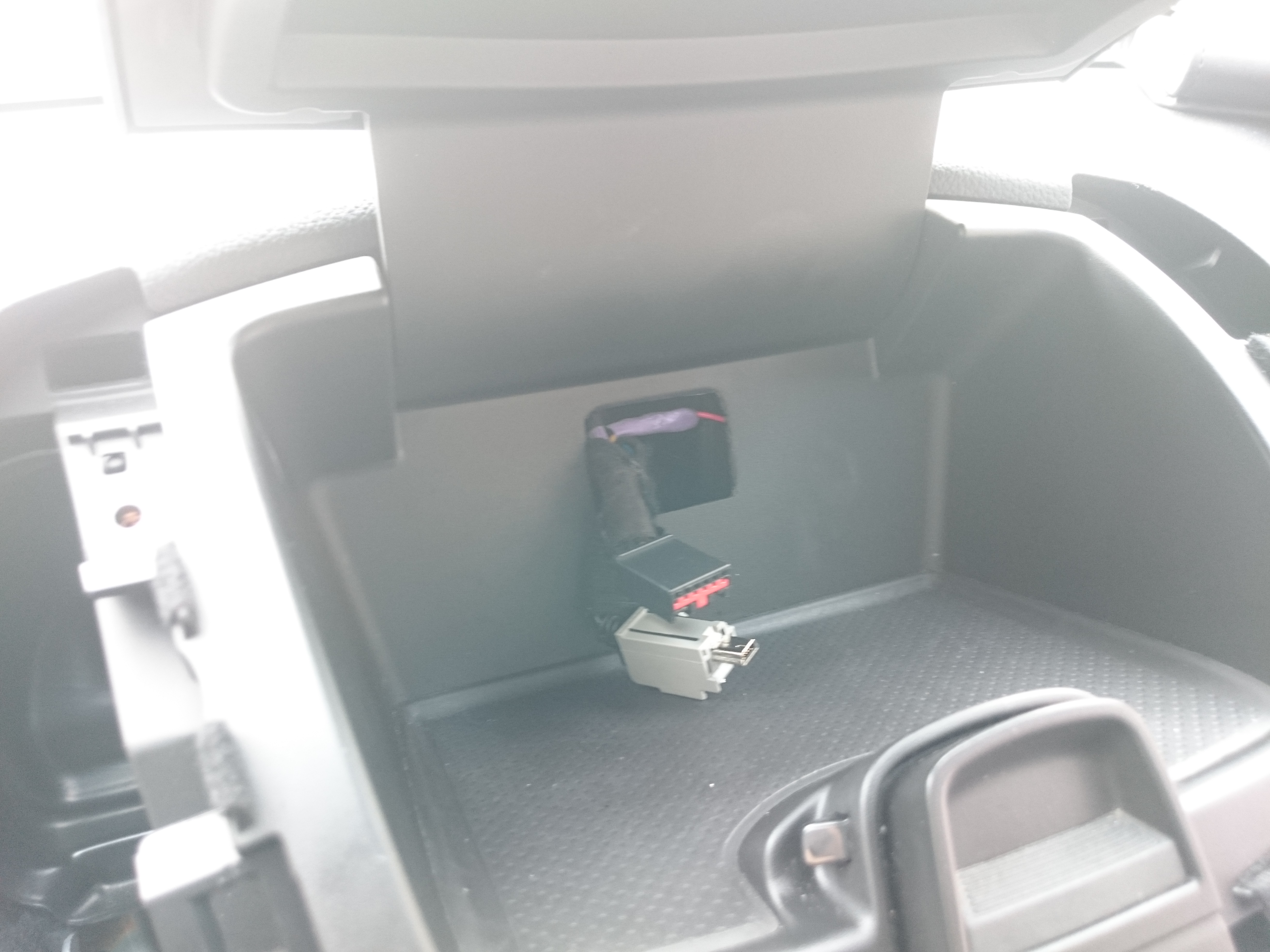

W samochodzie Cruze z Mylink gniazdo pojedyncze ma połączenia pinów jak poniżej:
Dla Cruze z MyLink
1 - sygnał audio (szary)
2 - sygnał audio (zielony)
3 - masa dla audio (fioletowy)
4 - sygnał video (biały)
5 - zworka sygnału audio, info o włożeniu jack'a (niebieski)
6 - sygnał video (zółty)
+ mini USB zeńskie
Niestety ze względu na większą potrzebę prądu, układ potrzebuje stałego napięcia.
Dlatego układ trzeba przerobić jak jest w źródłowym samochodzie, czyli:
4 - masa dla napięcia 12V
6 - 12V
+ mini USB żeńskie

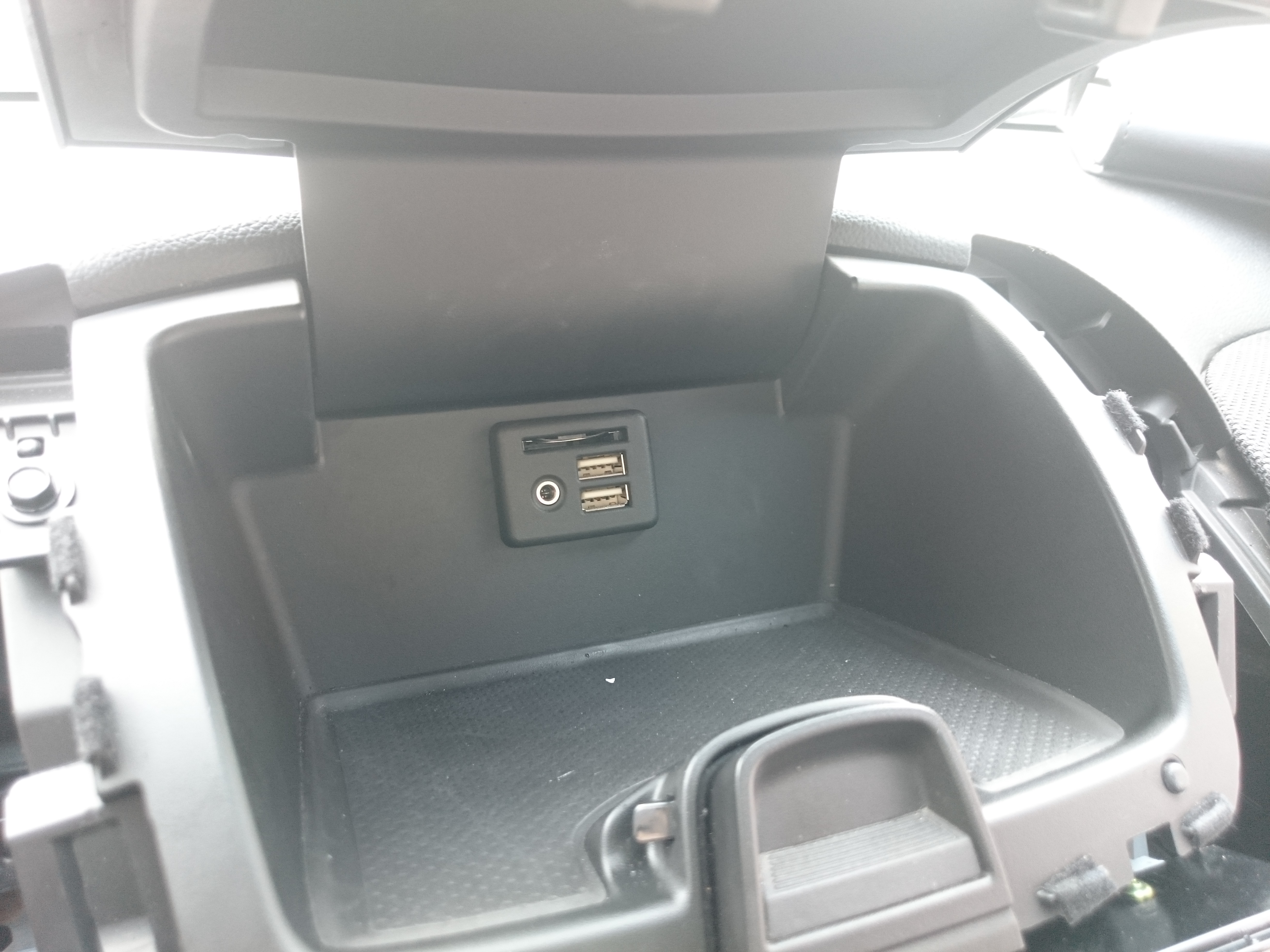

Po przeróbce instalacji i obudowy gniazda mamy gotowy dostęp do MirrorLink równocześnie z słuchaniem ulubionej muzyki z naszego pendrive'a

etac, jak rozwiązałeś problem z podłączeniem i skąd wziąłeś +12V ?
Re: Montaż podwójnego gniazda USB w Mylink
Na razie testuje podpięcie pod główna wtyczkę radia.
Brzegowe piny 44 to jest + i 38 to jest -

Krzychu duże piwo ci się należy. Ładnie to rozpracowałeś. I tak trzymać :tak:
:ok: :piwo:
Wreszcie się udało :Y :D

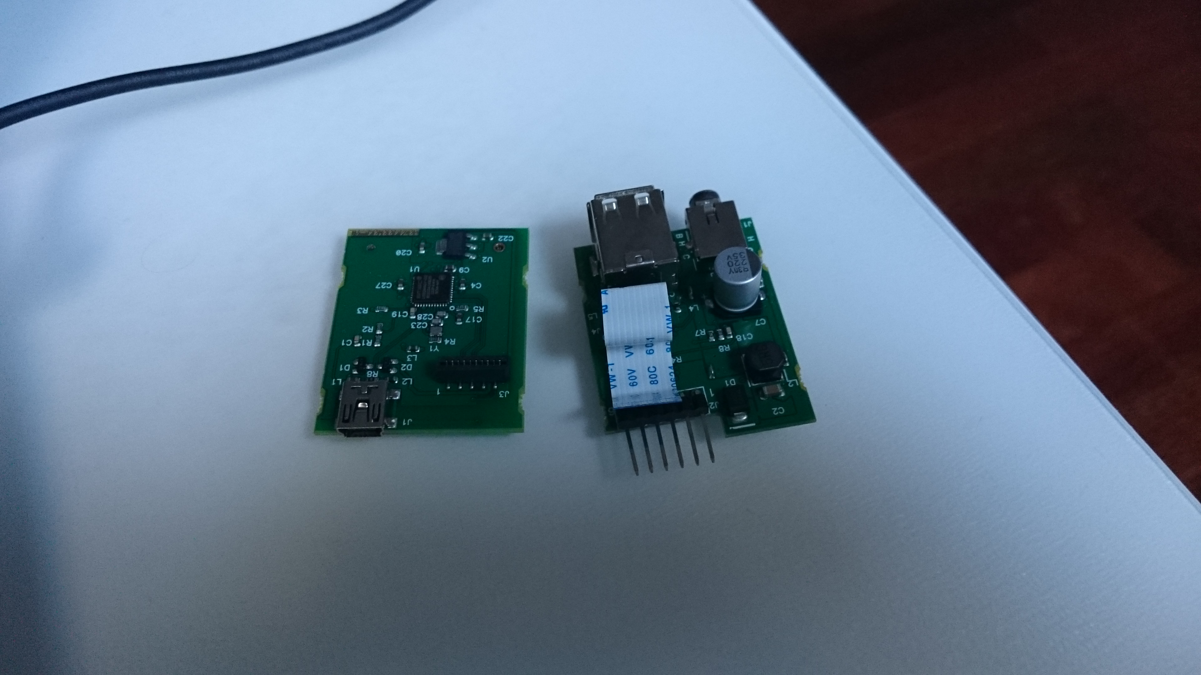

Hmm, czegoś nie rozumiem, czy ten "hub" ma transformator napięcia ? Bo jak podajesz 12V na USB to urządzenia podpięte pod to powinny się palić. Standardowe napięcie dla USB to przecież 5V :zastanawiasie: Chyba że w opisie jest błąd i idzie 5V ;)
Tak na pewno musi mieć swój stabilizator/przetwornicę z 12V na 5V. Także po to żeby wydać większy prąd.

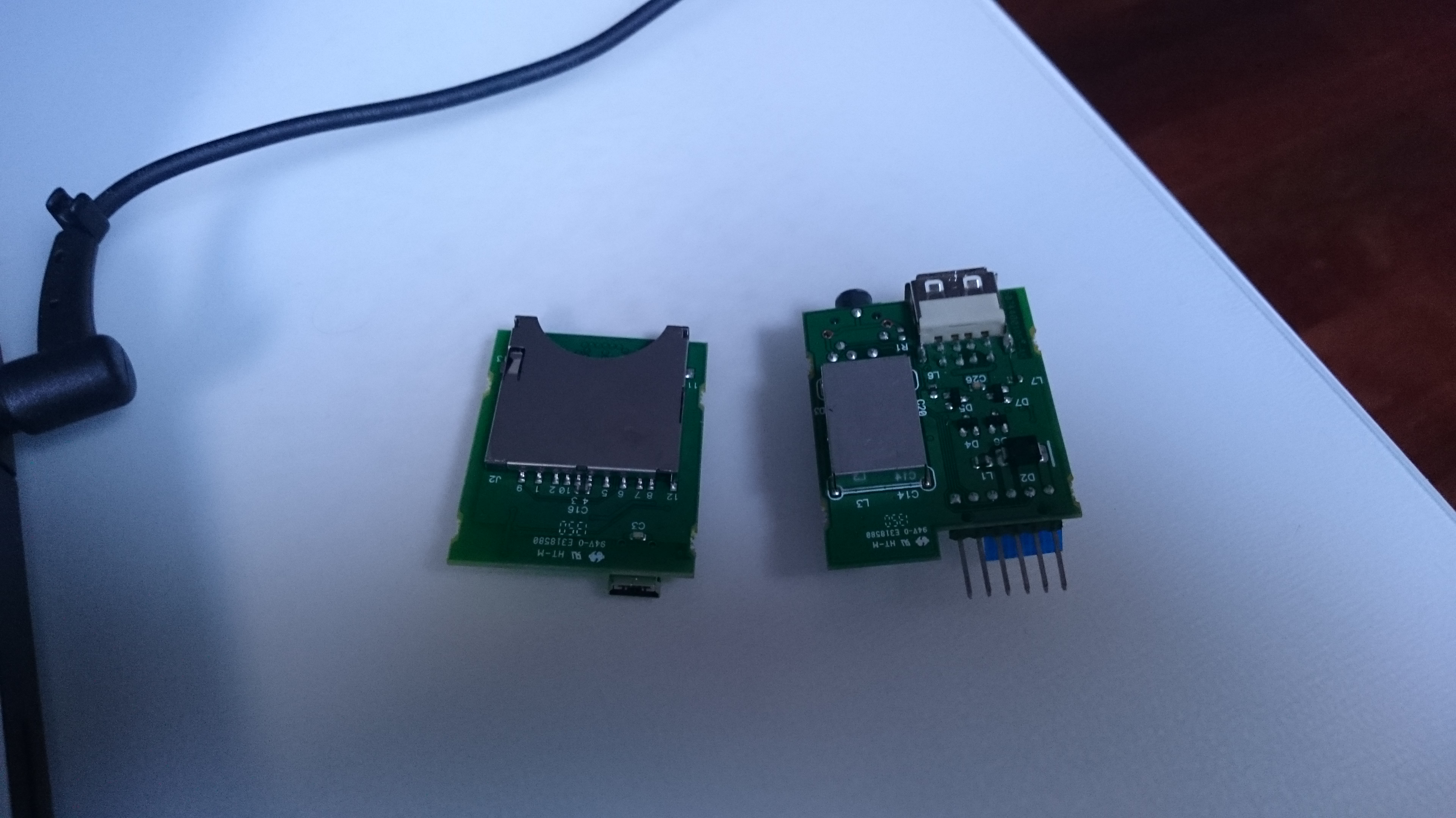

Co mamy w środku:

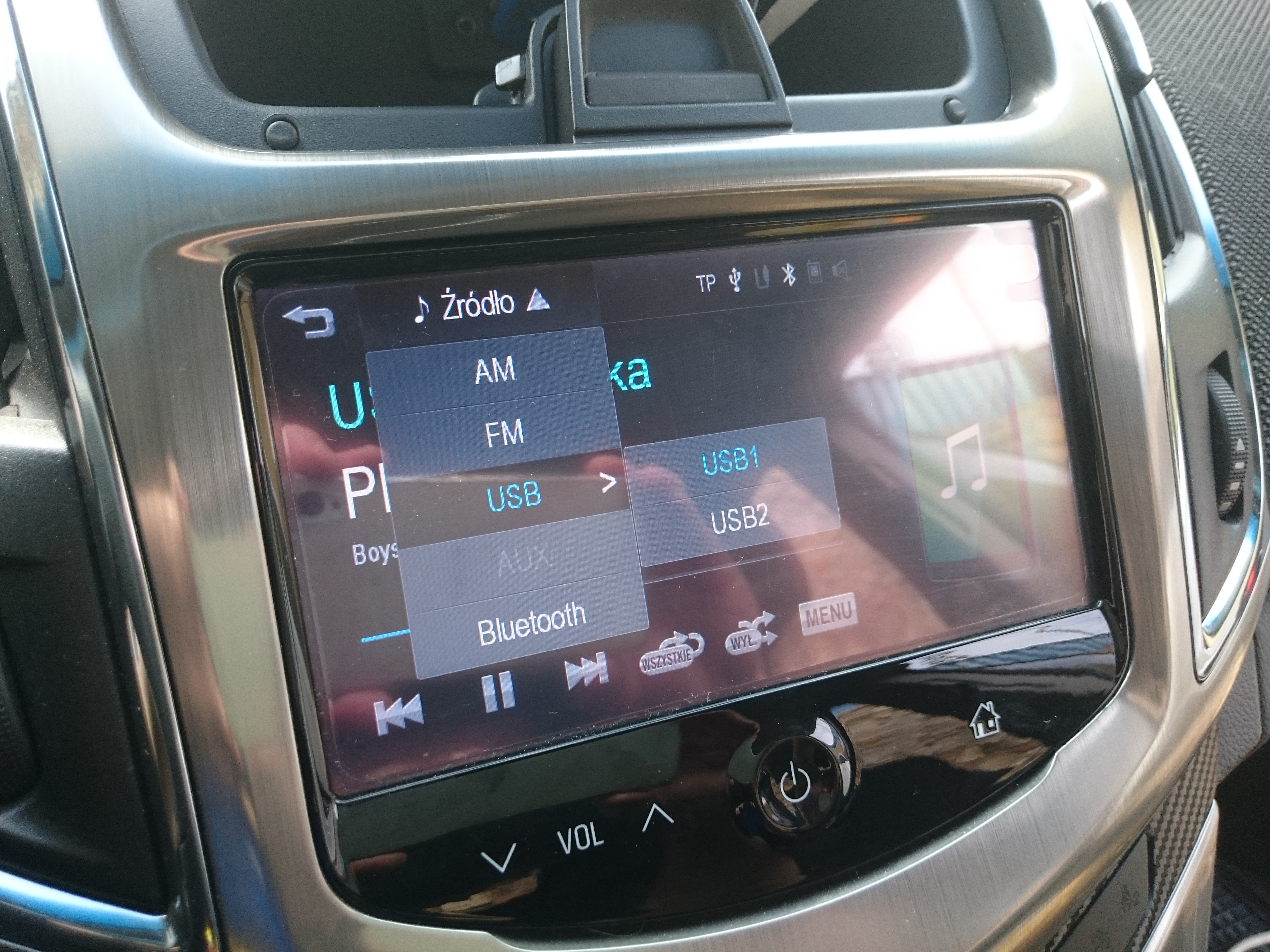

No to ciekawostka:
wkladasz karte SD, system widzi i czyta
wkladasz pendrive1, system widzi i czyta
wkladasz pendrive2, system nie widzi i nie czyta
wyjmujemy, wszystko
wkładasz pendrive1, system widzi i czyta
wkładasz pendrive2, system widzi i czyta
wkładasz karte SD, system nie widzi i nie czyta
wejście w explorer mode.
wszystkie 3 gniazda są widoczne.
O co chodzi? :ocochodzi:
Prundu brakuje? :zastanawiasie: Trzeba się rozejrzeć na forum insigni czy tez takie objawy się wydarzają.
ale dlaczego prundu.
Jak wchodzę w Windows to wszystko jest czytalne {:/
EDIT: Myślę ze problem jest jakiś w tym urządzeniu. Normalnie SD to karta do map
Są czytelne bo do komputera zgłasza się hub ze swoimi interfejsami. Natomiast po drugiej stronie huba na gniazdach USB-host może nie dojść do enumeracji urządzenia USB-device z powodu przekroczenia max prądu wspólnego. Dywaguję opierając się na sytuacjach z komercyjnymi HUBami do PC.
Jeżeli wspólna obciażalność HUBa jest np 1A a do każdego gniazda enumeruje się urzadzenie meldujące prąd na poziomie 400mA to HUB ostatnie odrzuci bo oznaczałoby to przekroczenie wydajności jego zasilania.
:zastanawiasie: Przy czym tu są 2 gniazda USB-host a karta to nie wiadomo jak rozwiązana. Może byc czytnik softwareowy w głównym HUBie albo jako osobny kontroler USBHost-SDreader., Mniejsza z tym karty SD potrafią łoić po 0,5A prądu, wiem bo mam w tym zakresie szeroką wiedzę.
