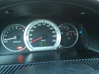

Tak jak Wszim mówił ważna jest wydajność prądowa znalazłem kilka diod starego typu i metodą prób i błędów dopasowałem jedną i podłączyłem ją pod kabel biały z zielonym paskiem który zasila diodę B/G w centralce lpg (stag i Lpg tech mają takie same kolory przewodów ).teraz ikonka świeci w zegarach .

A zrób fotkę jak to wygląda?
Ciekawi mnie, w którym miejscu masz te ikonkę?
Re: Wskażnik lpg na tablicy zegarów
: 31 sie 2016, o 19:50
autor: kjas9
Na razie nadal świeci ,a wygląda to tak :
