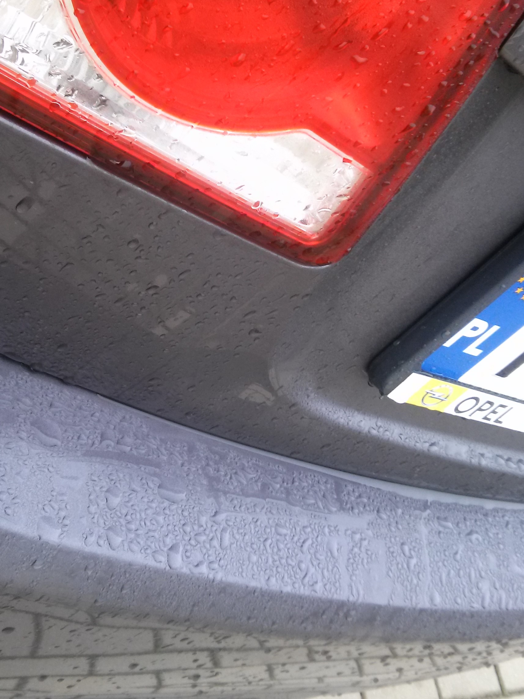

Mam problem.
Zostawiłem swój samochód w ASO Opel po kolizji drogowej. Bardzo drobna, kolizja - zderzak, tylny pas lekko ruszony, belka w zderzaku pęknięta.
Niestety "naprawa", która została wykonana jest bardzo, bardzo słabej jakości.
Samochód przed naprawą wyglądał lepiej niż po niej:
1. Kolor zderzaka odbiega od reszty karoserii,
2. Zderzak spasowany jest fatalnie, odstaje od karoserii, są duże szczeliny między zderzakiem, karoserią i lampą, zderzak nie trzyma się za ślizgach tylko się ugina po dotknięciu,
3. Lampa odstaje od karoserii i jest delikatnie uszkodzona,
3. Po otwarciu bagażnika widać, że uszczelka odstaje od karoserii (wygląda to tak, jakby blacharsko coś źle zrobili).
Przy pierwszym odbiorze zgłosiłem swoje uwagi, ale do tego czasu ponad tydzień nic nie zostało zrobione. Samochód stoi na parkingu i "kwitnie".
ASO jako wytłumaczenie podaje, że podwykonawca źle wykonał swoją pracę (blacharz-lakiernik), ale mnie to nie powinno interesować. W ogóle nie powinni mi tego auta przestawić do odbioru - to niemożliwe, że dopiero ja musiałem wytknąć im błędy a wcześniej tego nie widzieli. Dodatkowo, co mnie zdziwiło i zdenerwowało najbardziej ASO powiada, że oryginalne części Chevrolet są takiej jakości, że nie pasują do samochodu (szlag mnie trafił jak to usłyszałem!).
Jest ktoś może z Poznania lub okolic? Byłoby super, gdyby ktoś zechciał pomóc i podjechałby swoim Cruzem w celu pokazania jak powinien wyglądać samochód (czyli bez kolizji lub po niej, ale wykonanej naprawie w sposób fachowy). Oczywiście pokrywam koszty dojazdu.
Co radzicie? Co począć?

Do tego doszła jeszcze jedna sprawa. Miałem delikatnie wgniecioną klapę bagażnika. Prawie niezauważalnie, więc normalnie taką rzecz oddaje się do specy którzy wyciągają takie wgniotki a ASO zrobiło mi to blacharsko-lakierniczo, mało tego odrywali znaczki Chevroleta (bo inaczej się podobno nie da) więc spodziewam się że całą klapę malowali. I teraz sam nie wiem jak na to zareagować?
Co radzicie?

No i powiedzcie sami czy to uszkodzenie byście naprawiali blacharsko-lakierniczo, zrywali przy tym wszystkie znaczki i malowali całą klapę?
- CAM02675.jpg (620.74 KiB) Przejrzano 3891 razy
Re: naprawa w ASO - fuszerka - co począć?
Według mnie, raczej blacharz, niż wyciągacz, ale niektórzy z tych specjalistów nie takie wgniecenia wyciągali - podobno.
Lakierowanie, bo jest na kształtowy profilu, wiec jest ryzyko pęknięcia lakieru.
ASO raczej innego podejścia bym się nie spodziewał, tam nie mają ludzi od wyciągania blachy za 80 zł, wola skasować malowanie za 800 zł.
Tak jak mowie, jeśli poprosiłeś o wyciągniecie,a wykonali za malowanie bez konsultacji z tobą, to możesz powiedzieć dziękuje, ale place za wyciągniecie. Jeśli jednak powiedzieli ze się nie da, to trzeba powiedzieć dziękuje, ale się zastanowię i podjechać do innego specjalisty. A jak powiedziałeś OK, to trzeba płacić.

Korekta. Niestety po kilkunastu dniach zaczął odstawać zderzak
