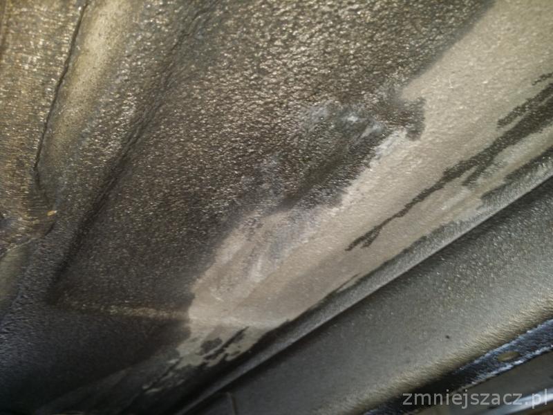

dałem się podkusić ojcu i pojechałem polna drogą na skróty.....
ni kamień urósł pod autem....
na szczęście nie wyrządził większych szkód w moim aucie ..

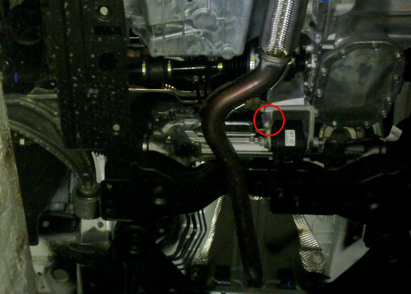

pytanko takie koło a właściwie za łącznikiem elastycznym wydechu jest łapa silnika (chyba tak się to nazywa ) taka czarna część i oryginalnie ma taką wypustkę i ona się odłamała sam ta okrągła aluminiowa część też się przytarła dlatego zastanawiam się też czy warto wymieniać tą część
drugie pytanie
jakiej firmy użyć zabezpieczenia podwozia aby było podobne do oryginalnego ewentualnie jak poprawie wykonać naprawę ubytku bez rdzy jeszcze na szczęście????
z góry dzięki za pomoc

Zrób foto, ocenimy szkodę czy warto wymienić czy odpuścić.

No to jakiś spray antykorozyjny i nic więcej. Podjedz na warsztat blacharski to może jakąś gumą w spraju to pociągną, albo akrylem lakierniczym.
A co do urwanego elementu po lewej stronie od mocowania/ poduszki silnika, to jest to chyba cześć obudowy skrzyni.
Trzeba by wejść pod auto i zobaczyć dokladnie

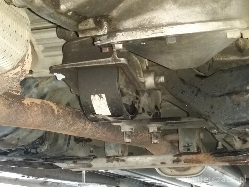

Ten urwany fragment to jest tylko taki cycek.
cycek z uchwytu.jpg (538.6 KiB) Przejrzano 3116 razy
W zasadzie wygląda jak niepotrzebna wypływka z formy. Może też spełnia jakąś formę tłumika drgań lub jest elementem zaślepionej odnogi z uniwersalnej formy wtryskowej, z której wychodzą różne modele tego elementu. Wg mnie można olać. Co do zadrapania , to na fotce nie wygląda groźnie nie jestem specem od konserwacji ale ja od wielu lat traktuję podwozie preparatami na bazie wosku i parafiny (do profili zamkniętych) i najlepiej mi się sprawdzają bo są penetrujące i cały czas zachowują elastyczność i lepkość do podłoża.

Ten cycek to jeden z punktów w ramie podporowej przy zdejmowaniu silnika, lub skrzyni biegów.
Na codzień nie jest potrzebny
