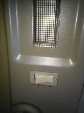

Ja przerabiałem to kilka razy i się wk... i obok lampki założyłem zwykły wlącznik( normalnie mam wyłączony w razie potrzeby pstryk i jasno ) dodatkowo założyłem jeszcze jedną lampkę.

kjas9 możesz zapodać fotkę jak to u Ciebie wygląda ? Wkurza mnie to, że jak otwieram drzwi kierowcy to się zapala lampka w bagażniku, nie wiem po co, bo przecież nie zaglądam tam, albo może zrobię to inaczej i odłączę tą lampkę od ogólnego modułu i podłączę pod zamek klapy, wtedy będzie się zapalała tylko jak klapa zostanie otwarta.

Założyłem taki wyłącznik,ale okrągły będzie lepszy bo łatwiej go założyć,podłączyłem do zasilania z reguły jest stale wyłączony,bo jak jestem gdzieś na majówce lub na wsi to bagaznik jest otwarty i lampka nie żre aku.
Zwykły wyłącznik podpięty do plusa lampki
Re: Nie domknięty bagażnik -rozładowany akumulator.
No tak u Ciebie jest plastik, a u mnie lampka jest w podsufitce, trzeba będzie coś kombinować. Jeżeli chodzi o otwarcie klapy, to ja zawsze wkrętakiem blokuję zamek sobie i też nie świeci lampka wtedy :D

To nie plastik ale blacha ,dlatego pisałem ze z okragłym wyłącznikiem byłoby łatwiej,a u Ciebie może wystarczy pociągnąć z lampki podwójny przewód np do tylnego słupka i w komponować gustowny włacznik w osłonie po otwarciu klapy byłby zawsze pod ręką
