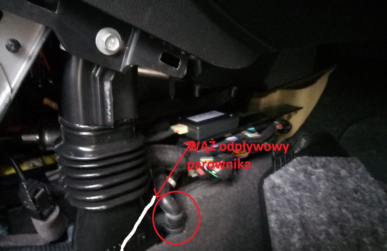

Ja co sezon odgrzybiam wpuszczając najpierw izopropanol w spayu a po 30 minutach piankę odświeżającą (cały spay 400ml) bezpośrednio w komorę parownika. I zawsze mam spokój ze smrodem do kolejnego lata
Trzeba zdjąć boczek od strony pasażera (przy nogach) i zaznaczony wąż wypiąć i w tego węża wsunąć rurkę z preparatem potem wyjąć i wpiąć spowrotem na miejsce bo będzie leciało z niego.

Zaplikowałem pianę tak jak wyżej kolega opisał, fajne z tym że po miesiącu brzydki zapach powrócił. Chciałem teraz spróbować jak kolega w pierwszym poście, rozumiem że nie trzeba wszystkiego rozbierać jak na obrazkach tylko można dojść do parownika wyciągając filtr i wpychając wężyk pomiędzy łopatki w dół i w lewo?

właśnie wróciłem i zaaplikowałem piankę tak jak poleciłeś, bałem się że wkładając wężyk pomiędzy łopatki gdzieś mi się zawinie i pomimo tego że wsadzę go praktycznie całego to że i tak piana naleci do wentylatora i coś zaleje. Ogólnie fajnie, bo wężyk bez problemu wszedł i nie musiałem jakoś specjalnie nim sterować. Aplikowałem seriami + włączanie wentylatora po każdej także kałuża pod autem była
Dodatkowo na koniec dobiłem jeszcze od strony rurki do odprowadzania wody także mam nadzieję, że te podwójne uderzenie załatwi temat
