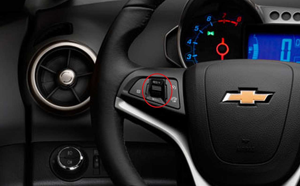

Podczas spokojnej jazdy na tempomacie, korygując co jakiś czas prędkość nagle poczułem że przełącznik jest jakiś luźny. Po chwili cały "segment" podniósł się w swojej dolnej części o kilka milimetrów. Dał się bez problemu wyjąć, po czym stwierdziłem złamanie dolnej łapki zatrzaskowej oraz obu kołeczków ustalających położenie (górnego i dolnego). Byłem zdumiony ich delikatnością - toż to za cienkie nawet na chińską zabawkę dla dzieci.
Ponieważ za kilka dni wyjeżdżam na urlop, temat zaleczyłem wklejając przełącznik przy użyciu wąskiego paseczka grubej taśmy obustronnie klejącej umieszczonego pomiędzy dolną krawędzią segmentu a obudową.... na razie działa, ale drobny niesmak jest.
Naprawdę nigdy nie miałem potrzeby siłować się z tym elementem, a on po prostu odleciał po 2,5 roku eksploatacji.

Nie słyszałem o takim przypadku wcześniej także jakiś jednostkowy temat. Moje przełączniki dobrze siedzą a są często używane, całkiem możliwe że przy pierwszym montażu był montowany na gwałt i plastik w tym miejscu osłabł. Nie wykonujesz na tych przyciskach takich ruchów które były by w stanie to wyłamać.

Wracam do tematu przełącznika. Byłem w sobotę ASO i zgłosiłem sprawę. Przy okazji reklamowałem też odchodzący chrom na główce lewarka zmiany biegów. Pan spisał moje uwagi i ... dzisiaj (czwartek) otrzymałem telefon, że obie części czekają na mnie celem wykonania wymiany gwarancyjnej. Taśmy na przełączniku nawet nie usuwałem, wyjaśniłem że tempomat był mi potrzebny celem powrotu do domu i podkleiłem tak jak umiałem.
Na wymianę elementów umówiłem się na sobotę 3-go września (wcześniej nie mam czasu podjechać).
Brawo ASO :ok:

Wróciłem z ASO. Zgodnie z ustaleniami przełącznik i kompletny lewarek zmiany biegów czekały już na mnie (sama gałka zmiany biegów nie występuje jako część zamienna). Wymiana gwarancyjna obu elementów trwała niecałą godzinę. Zostałem wzorowo obsłużony (nie po raz pierwszy w tej ASO). Temat załatwiony.
