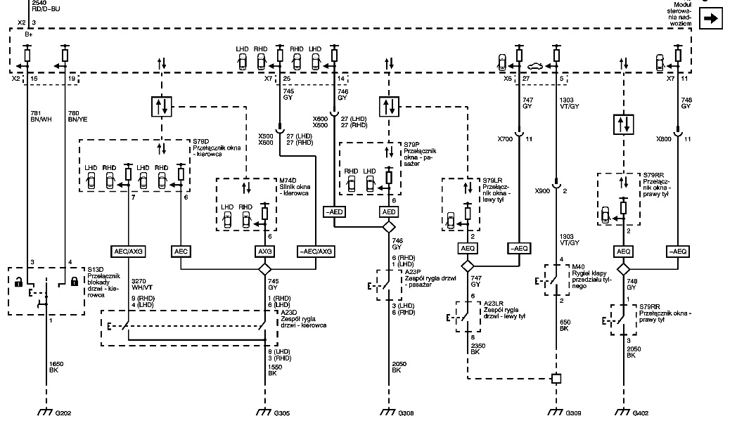

Czy spotkał się ktoś z was z problemem w postaci niedziałającego przycisku blokady drzwi? (tego z otwartą i zamkniętą kłódką)
Jestem w stanie otwierać drzwi ale nie działa blokowanie - muszę wciskać guzik na drzwiach kierowcy. Czy jest sposób aby naprawić to samemu i przy okazji nie połamać żadnych plastików? :)

Najpierw trzeba zobaczyć czy da sie zasymulować zamkniecie bez przycisku. Moze tez spadla wtyczka. Bez zdjecia panelu dalsze dywagacje sa bez sensu.

W Cruze jest wspólna wtyczka do zamknięcia i otwarcia dla tego przycisku na konsoli więc raczej sam przycisk w sensie jego styki.
Re: Przycisk blokady drzwi
Tak jak mówiłem zamek jest sterowny sygnałem oddzielnym dla zamykania i otwierania.

obaj macie rację...

Dla potomnych napiszę, że rozebrałem panel środkowy, sprawdziłem przyciski i wszystko działało. Dokleiłem kawałek tworzywa do przycisku i poskladałem - jest OK!
