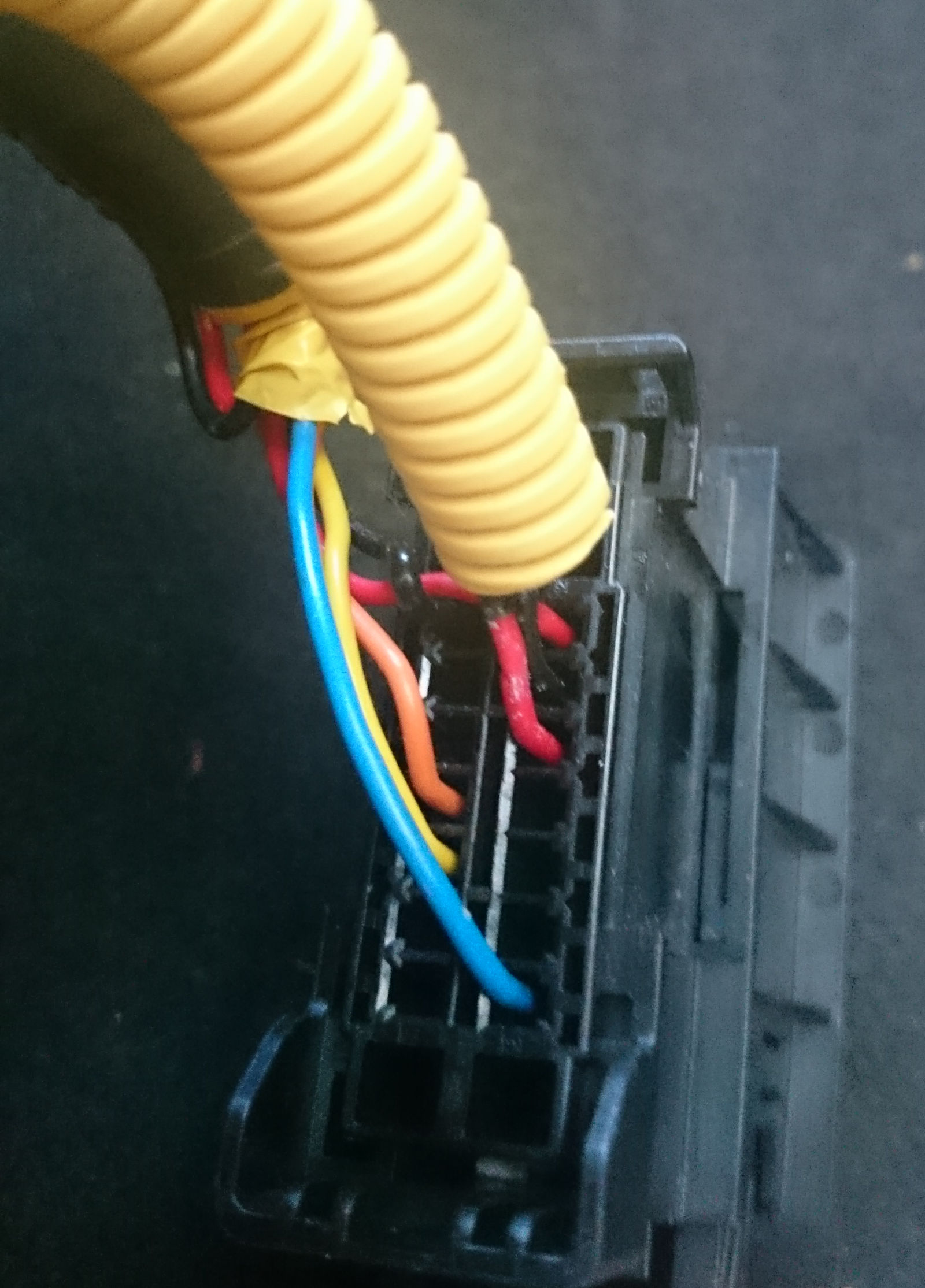

Kiepska sprawa z tymi stykami... W podłodze jest gniazdo, a w nim tkwi wtyk. Dwa przewody z niego wypięte i owinięte taśmą - nie wiem, czy ktoś w tym grzebał, czy tak wyszło z fabryki??
zlacze pod fotelem.JPG (365.81 KiB) Przejrzano 16428 razy
Złącze było w dobrym stanie, ale na wszelki wypadek psiknąłem 'Kontakt S' i podgiąłem trochę.

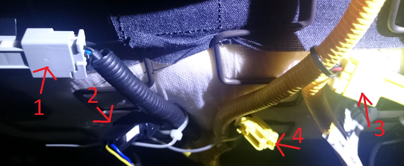

Gorzej pod fotelem, bo tam aż cztery złącza (jedno puste - nr 4), a dostać się do nich nie sposób...
Leżąc na plecach na tylnej kanapie jakoś udało mi się rozłączyć nr 3 i na nie popsikać, ale 1 i 2 to nawet nie wiem, jak rozłączyć. Bez zdemontowania fotela nie dam rady się do nich dobrać, choćbym nie wiem jak się wykręcał... Na razie zobaczymy, czy to co udało mi się zrobić pomogło.

O to chodzi?
ObrazekObrazek
brzezickipiotr
Posty: 6
Rejestracja: 17 lut 2017, o 09:13
Lokalizacja: Kraków
Re: wyskakujących Code 95
Post autor: brzezickipiotr »
Zgadza się.
