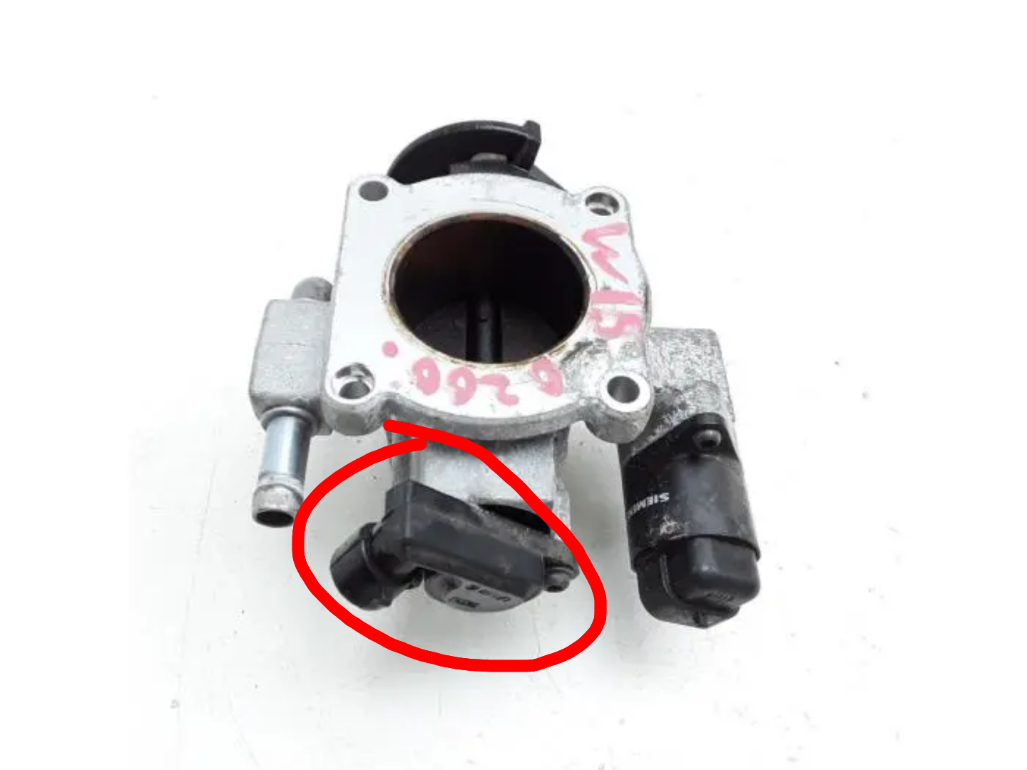

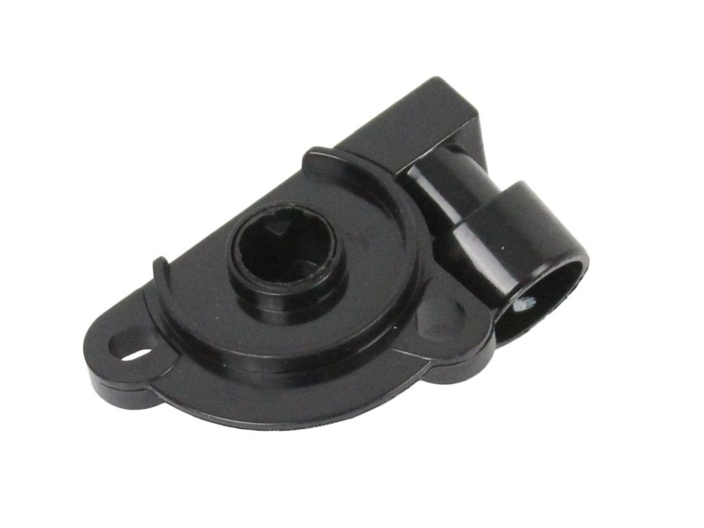

To ten czujnik który jest razem z przepustnicą? Z tego co widziałem to nie jest osobna część. Czym sprawdzić? W jakiejś aplikacji obd czy u mechanika?
Re: Błąd P0122
Chodzi o ten czujnik.
Jest on jak najbardziej odkręcany, a nowy kosztuje około 40 zł.
