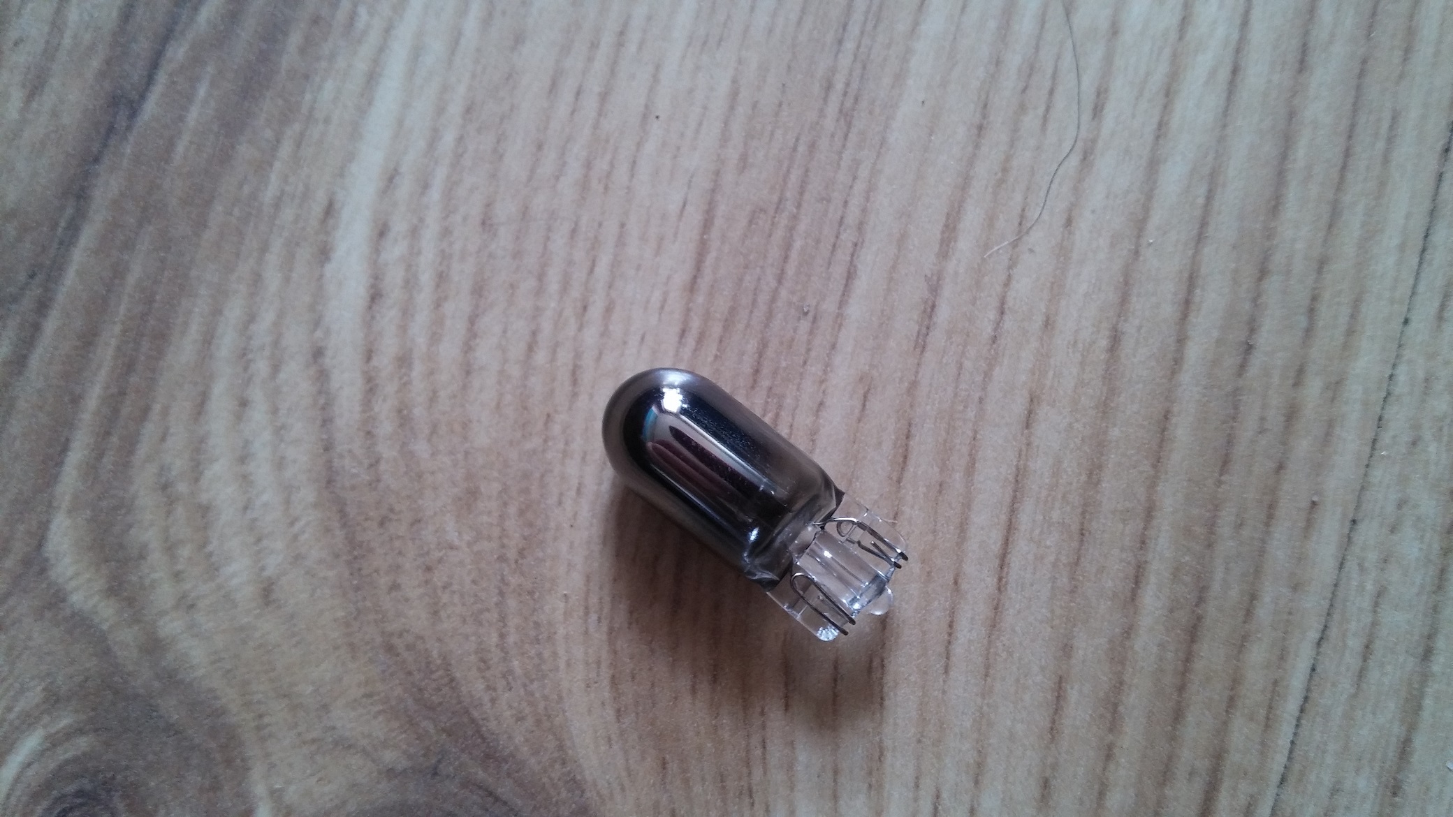

Wie ktoś co to za zaróweczki sa w lampie stopu na tylnej szybie??
U mnie one sa jakies takie srebrne

kurcze nie zrobilem jak demontowalem:-(
Re: Oswietlenie lampy stopu
Pomoże?

Todzik pisze:kurcze nie zrobilem jak demontowalem:-(
zrobilem
Oto ona

Wyglada jak w5w ale jest troszke grubsza i dłuzsza i co wazne-jak wloze w gniazdo w5w to nie swieci :-(
bo ta jest spalona, a to jest W5W

dziwne bo mialem dobra w5w z zegarow i tamta byla mniejsza nic ta i do tego po wlozeniu nie swiecila dlatego zgłupłem calkowicie

Do zegarów są najczęściej w3w co powoduje że mogą być mniejsze

kurcze-mozesz miec racje i to ja blad zrobilem.
zaraz jade gdzies je kupic i sprawdze czy bedzie dzialalo

Na stacji paliw pewnie będzie, bo to dość popularne żarówki, jak nie będzie świecić na nowych to gdzieś jest obwód przerwany

kupilem i swieca :-)
Trzeba bylo tylko nozki lekko poodginac bo nie laczyło
teraz juz jest GIT
