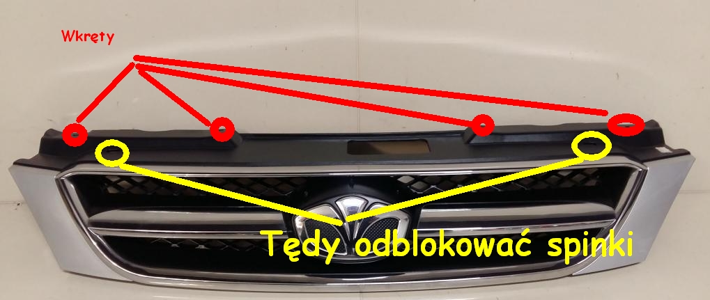

Witam ,czy koś z Was demontował grill w hatchbacku ..mam zagwostkę :zastanawiasie: , wypaliła mi się żarówka H4 ,musiałem wymienić .ponieważ jest tam bardzo mało miejsca instrukcja sugeruje odkręcenie lampy a następnie wymianę żarówki ,od góry są cztery wkręty ( na wysokości górnego pasa ) ale grill trzymają jeszcze spinki/mocowania samych lamp ,nie wiem jak to rozłączyć ....

Grilla masz prawdopodobnie montowanego tak samo, jak u mnie w Rezzo.
Cztery wkręty od góry odkręcić i dwie spinki na dole odpiąć. Musisz je wcisnąć np. wąskim śrubokrętem przez te kwadratowe otwory w grillu i delikatnie, ale bez przesady, pociągnąć całego grilla do siebie... znaczy do przodu auta.
I tym sposobem masz pełen dostęp do mocowania lamp przednich.
Bardzo proszę ;)

Xlord Bóg zapłać za opis .. :tak: ,myslę że jak wymienię jeszcze ze dwa razy to dojdę do wprawy :tak:
