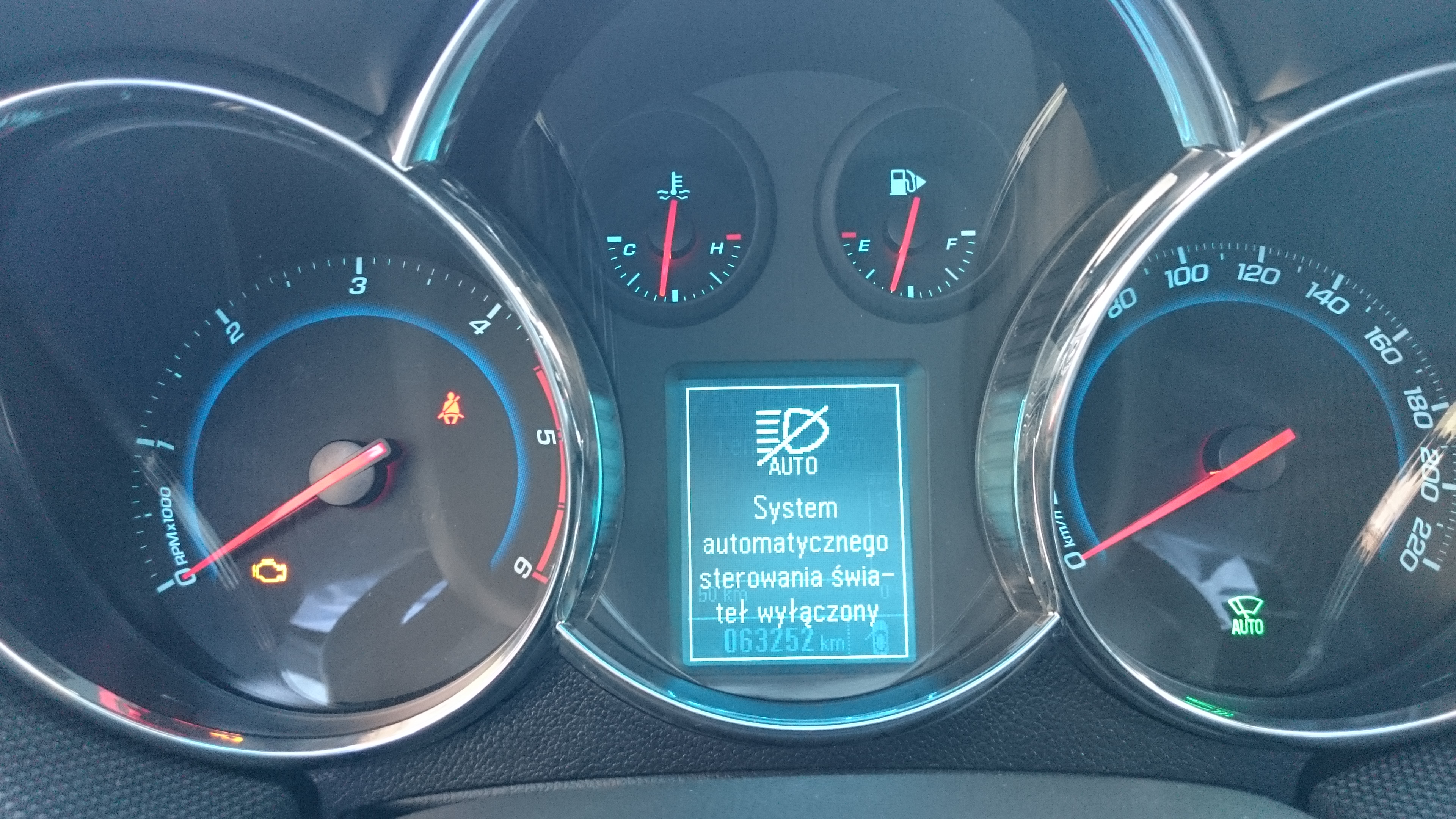

zamykając temat z tego watku viewtopic.php?f=29&t=2378&view=unread#unread
Dziękując jednocześnie kolegom z Rosji https://www.drive2.ru/users/mrgrey/
przekazuje tok postępowania:
1. kupujemy licznik z wybranym wyświetlaczem i dopasowaniem rodzaju silnika: benzyna lub diesel (niestety nie wiem, czy dla diesla można brać licznik z start/stop czy nie, ale podejrzewam, ze patrząc na dalsze kroki, programowanie będzie możliwe, a konieczna będzie tylko wymiana tarczy obrotomierza)
2. montujemy zakupiony licznik w samochodzie (demontaż licznika jest opisany w watku viewtopic.php?f=29&t=2378&view=unread#unread )
3. udajemy sie do zaprzyjaźnionego serwisu posiadającego moduł MDI
i tam poprzez program serwisowy wykonujemy programowanie:
- podłączamy komputer do pojazdu
- robimy SPS, i tutaj w miejsce uzyskanego naszego VIN, musimy podać VIN pojazdu który ma podobną konfiguracje w roczniku MY2014 (tutaj podziękowania dla kolegi thomasdg)
- kolejne komputer pozwala nam na konfiguracje pojazdu w zakresie podobnym jak pojazd dawca, w tym kroku jest możliwe włączenie tez funkcji ECO
- po udanym programowaniu, uzyskujemy działający w pełni licznik, ale BCM/ECM nie wskazuje przebiegu pojazdu i wskazuje -------.
- na tym kończymy wizytę w serwisie (myślę ze nasz śląski serwis będzie w stanie to robić, cena nie znana)

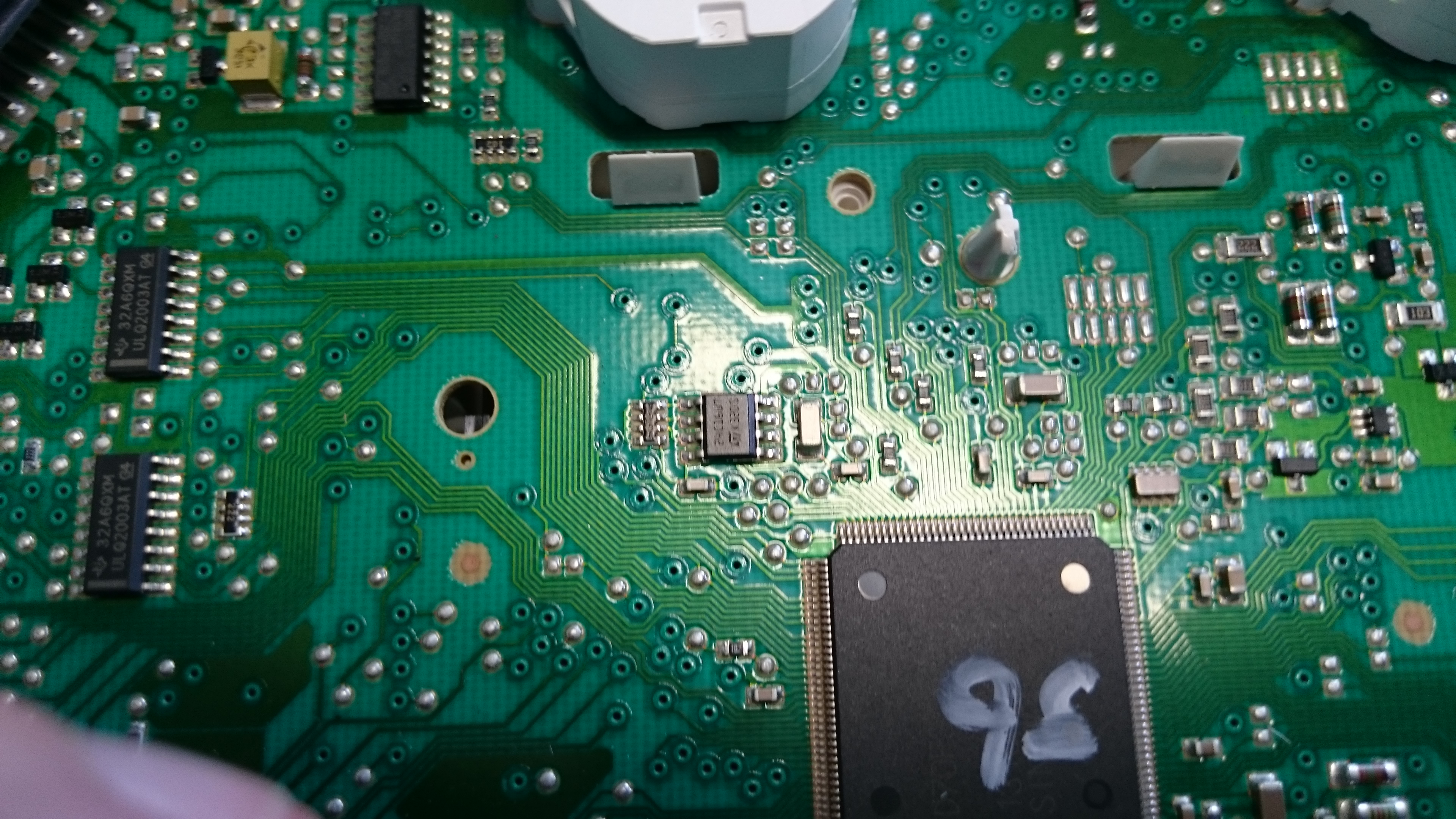

4. wymontowujemy ponownie licznik, rozbieramy jego tylną cześć, aby dostać się do układu eeproom
5. odlutowujemy ten eeprom i wkładamy go do programatora jtag i tam odpowiednim programem odnajdujemy VIN pojazdu użytego do konfiguracji i wstawiamy tam nasz VIN i programujemy kość eeprom.
6. wlutowujemy ponownie układ w licznik, montujemy go w pojazd i cieszymy się nowymi funkcjami w naszym starym samochodzie.
7. Powyższy licznik pasuje do Orlando i sposób postępowania jest identyczny.
8. Minus, ale to muszę sprawdzić, to z MY2014 posiadam układ TPMS, którego dezaktywacja jest niemożliwa (jak na razie), wiec każdego ranka mam informacje o sprawdzeniu ciśnienia w kołach.

Programator nie musi być z jtag. JTAG to typ interfejsu którego akurat ten EEPROM nie posiada, za to używa interfejsu i2c.

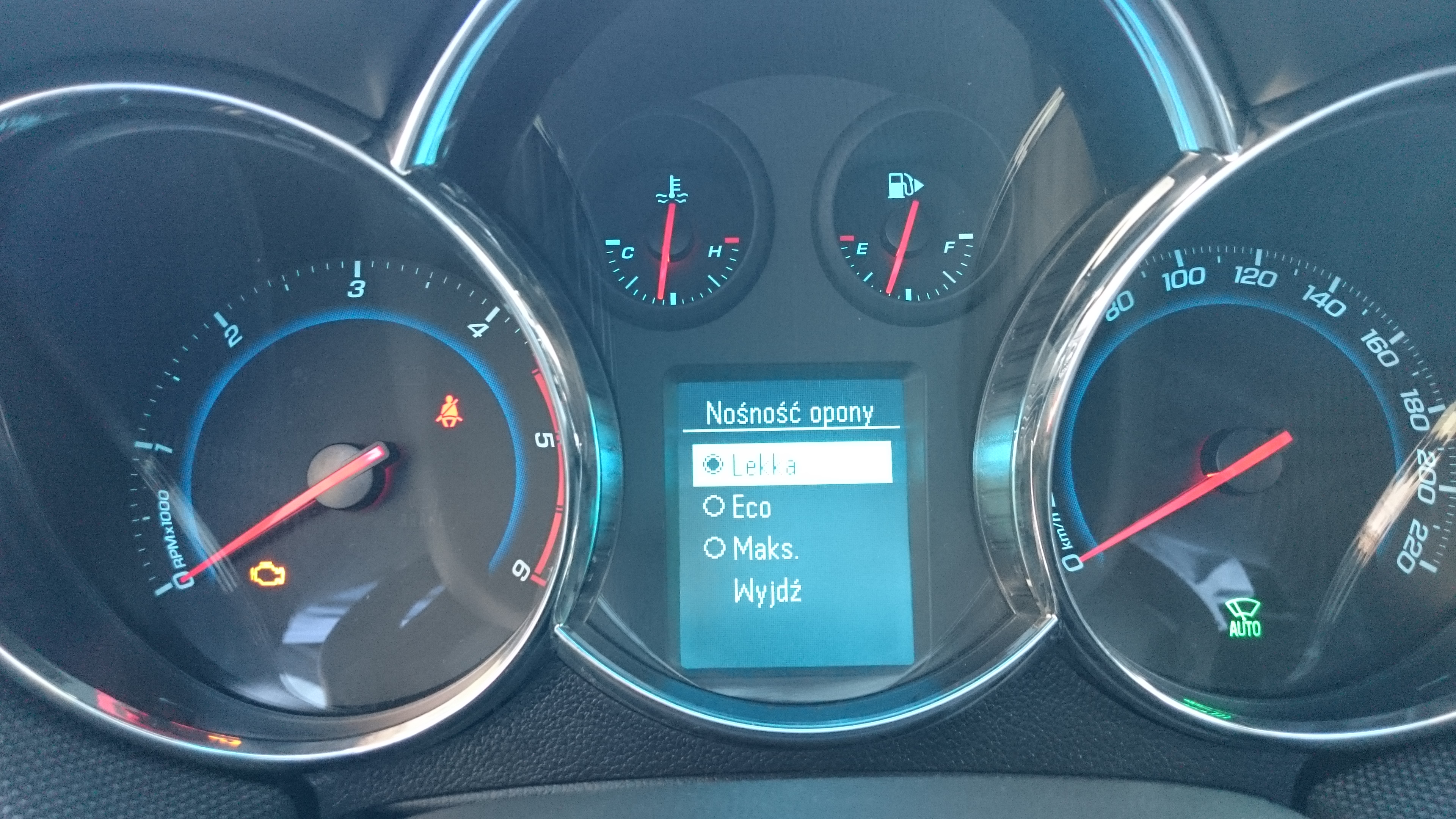

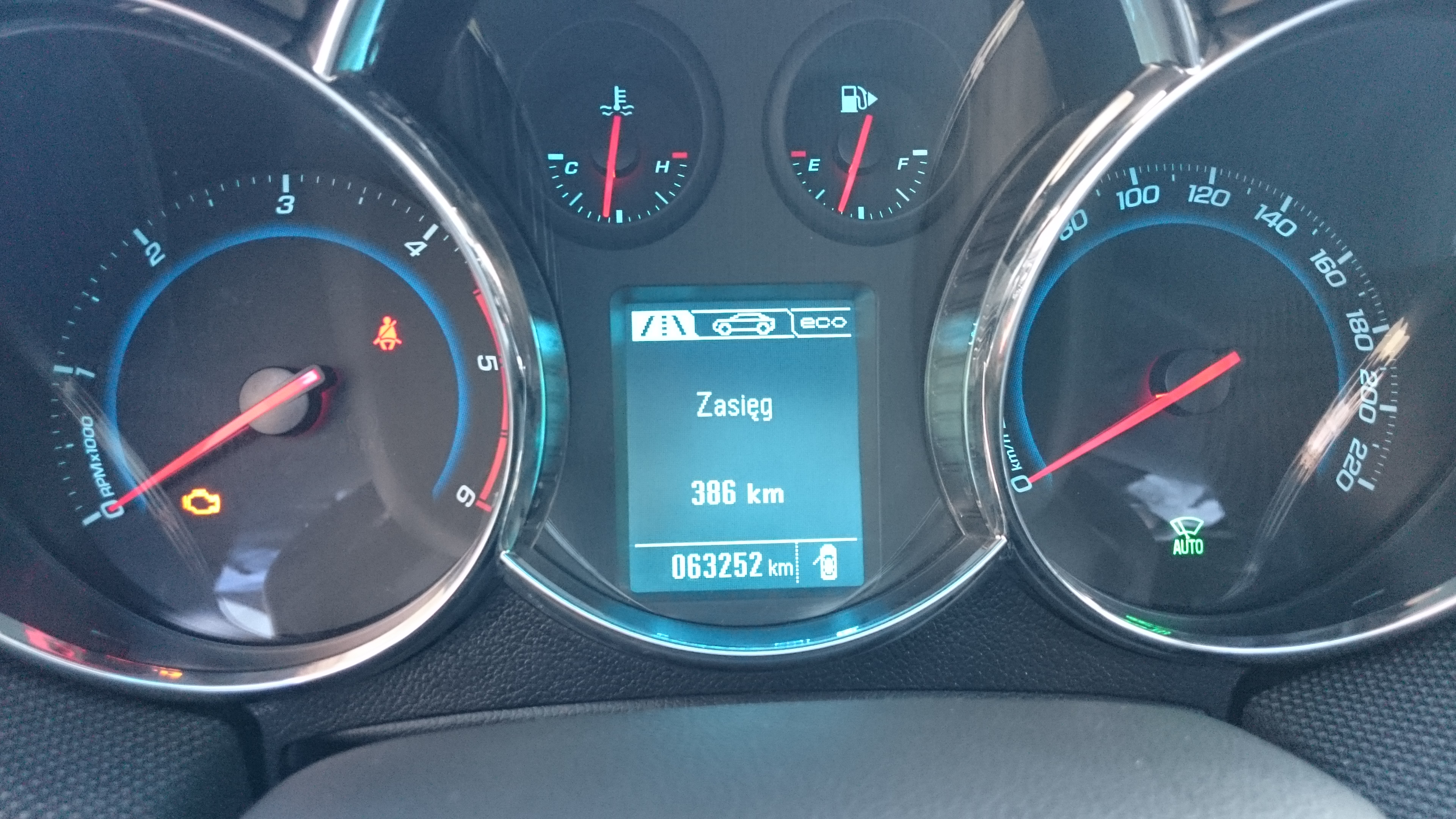

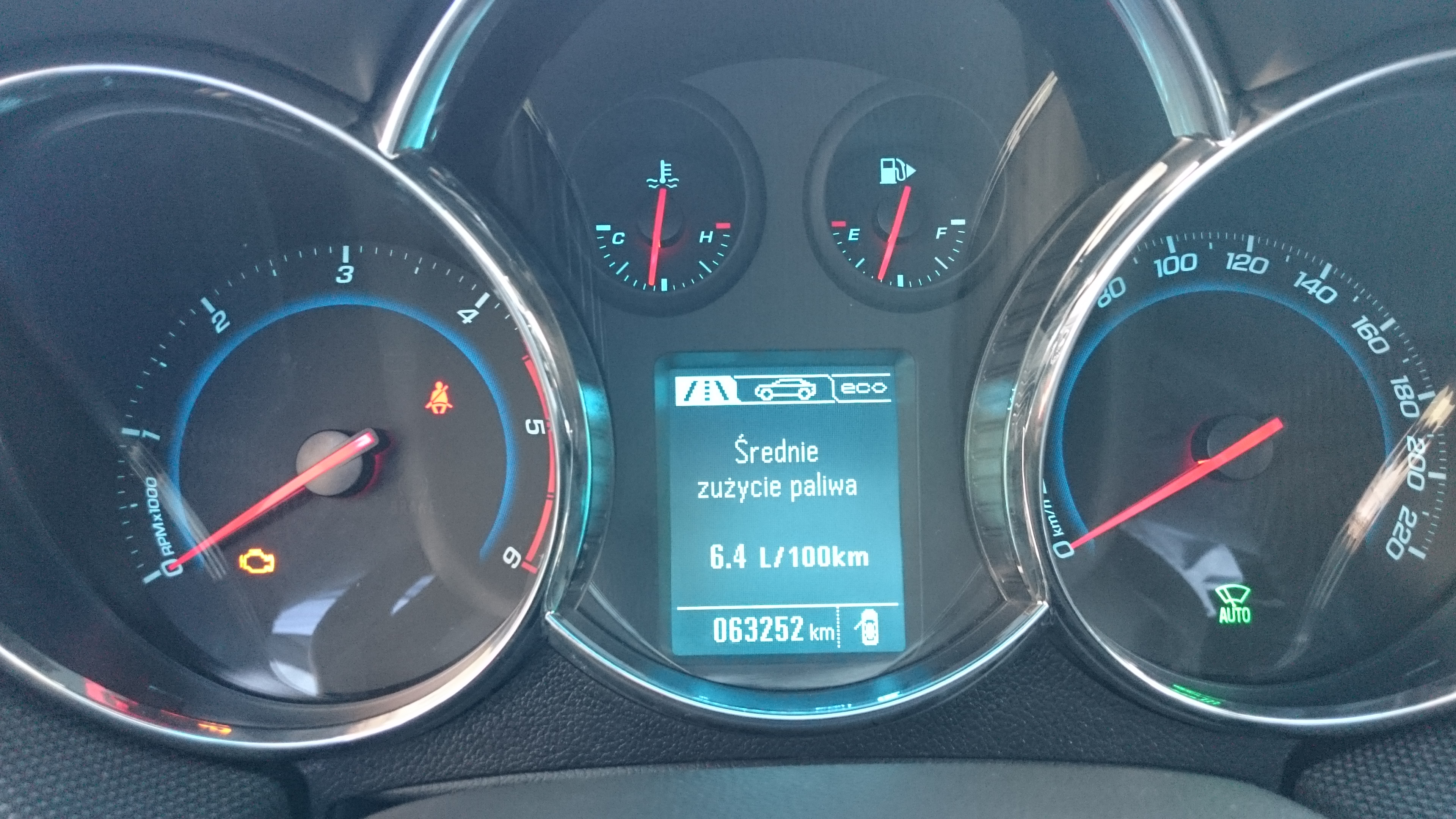

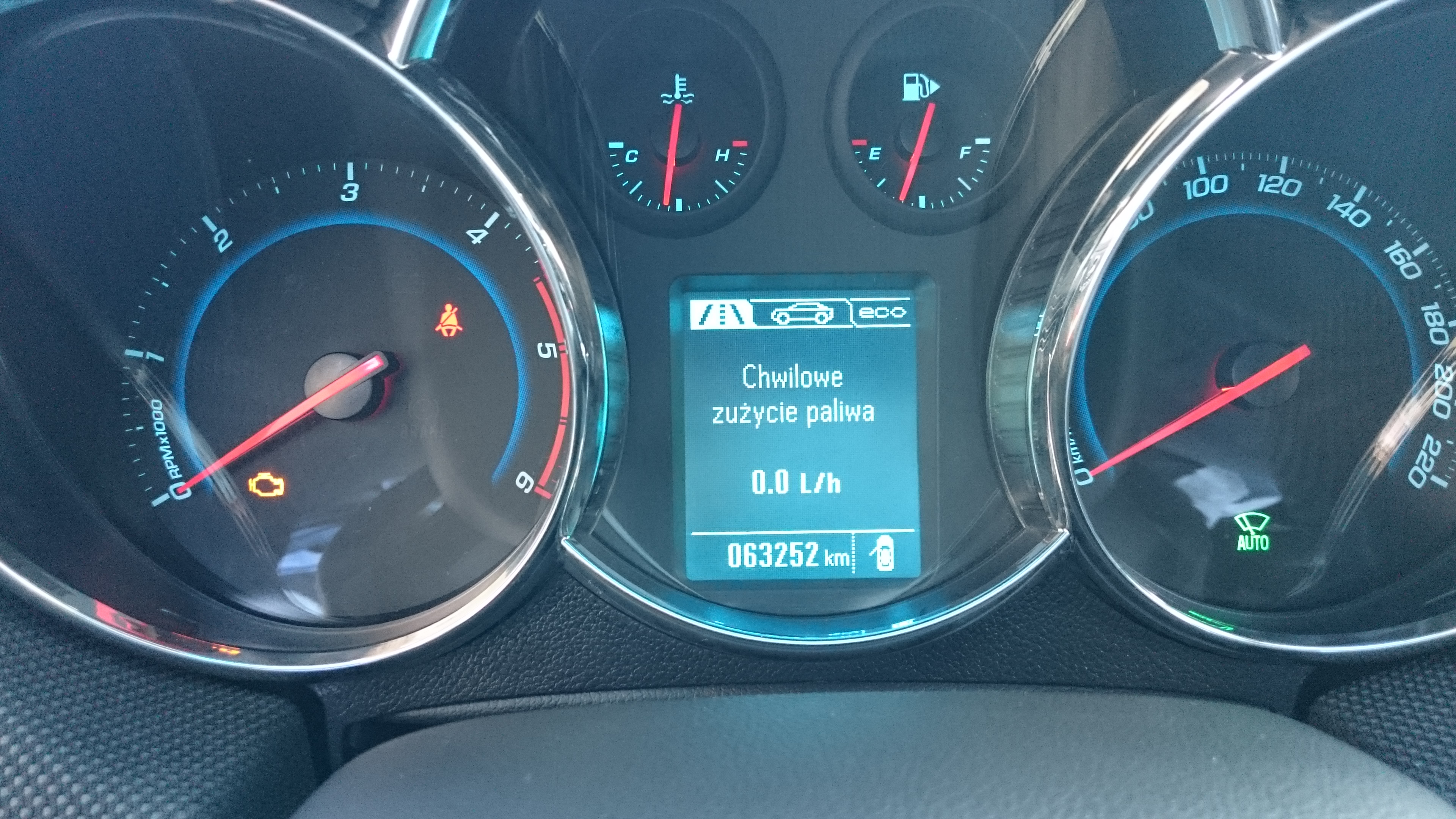

Gdzie mogę znaleźć jakie funkcje mam ukryte w moim liczniku? Mam MY2012 z ECO.
pawelwaw84
Posty: 1002
Samochód: Captiva lift 2013
Silnik: 2.0d 163KM
Lokalizacja: Ząbki k.Warszawy
Re: [Cruze] Wymiana na licznik z wyświetlaczem graficznym
Post autor: pawelwaw84 »
Podejrzewam ze identyczne jak w Oplu. Zerknij na youtube
[youtube]https://youtu.be/RnWR2AnavFg[/youtube]
Rafalisko pisze: 15 maja 2018, o 10:12
kemoiz pisze:Ale Ty nie masz uplevel więc raczej za wiele tam się dodać nie da.
Przeglądaliśmy te opcje i tylko temperaturę chciałem. Były jeszcze jakieś związane z podróżą ale uznałem, że i tak mi się nie przydadzą.

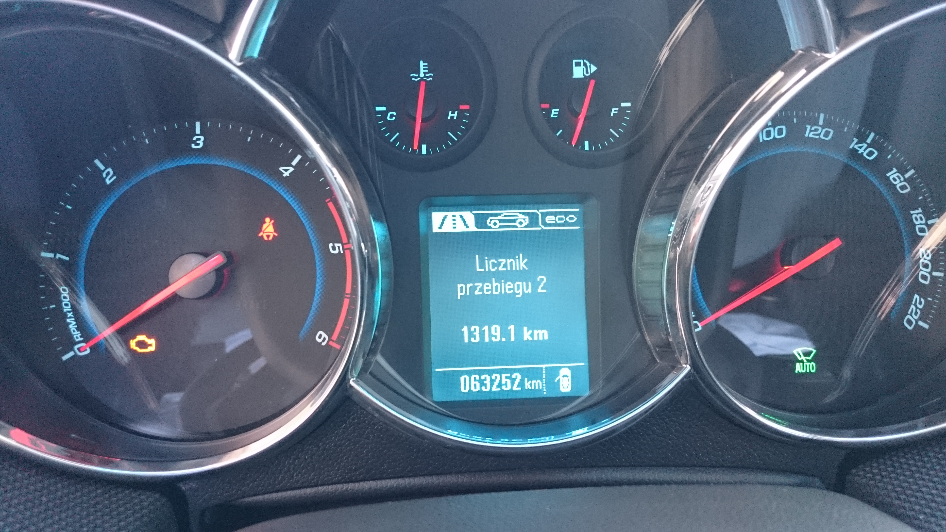

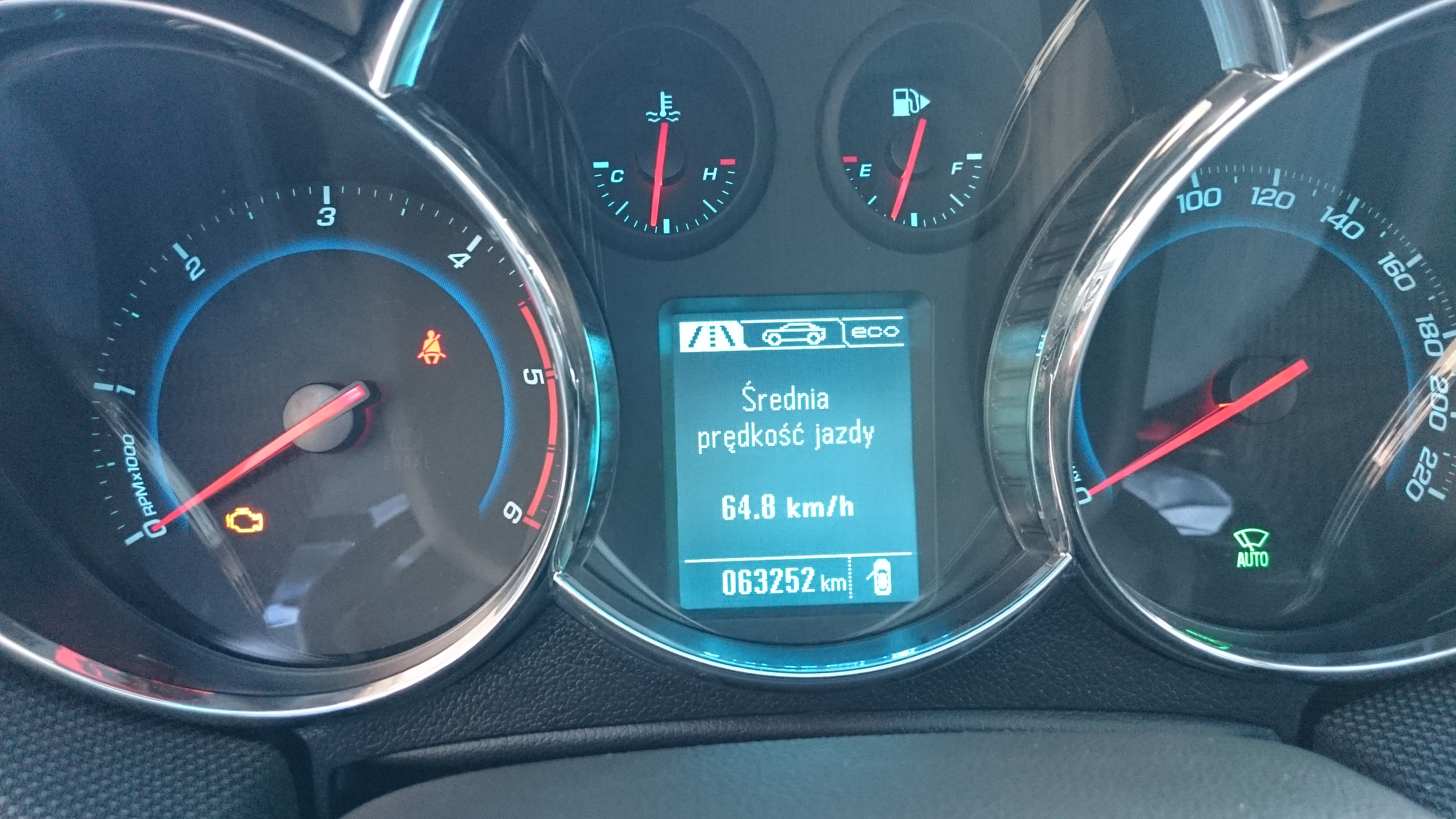

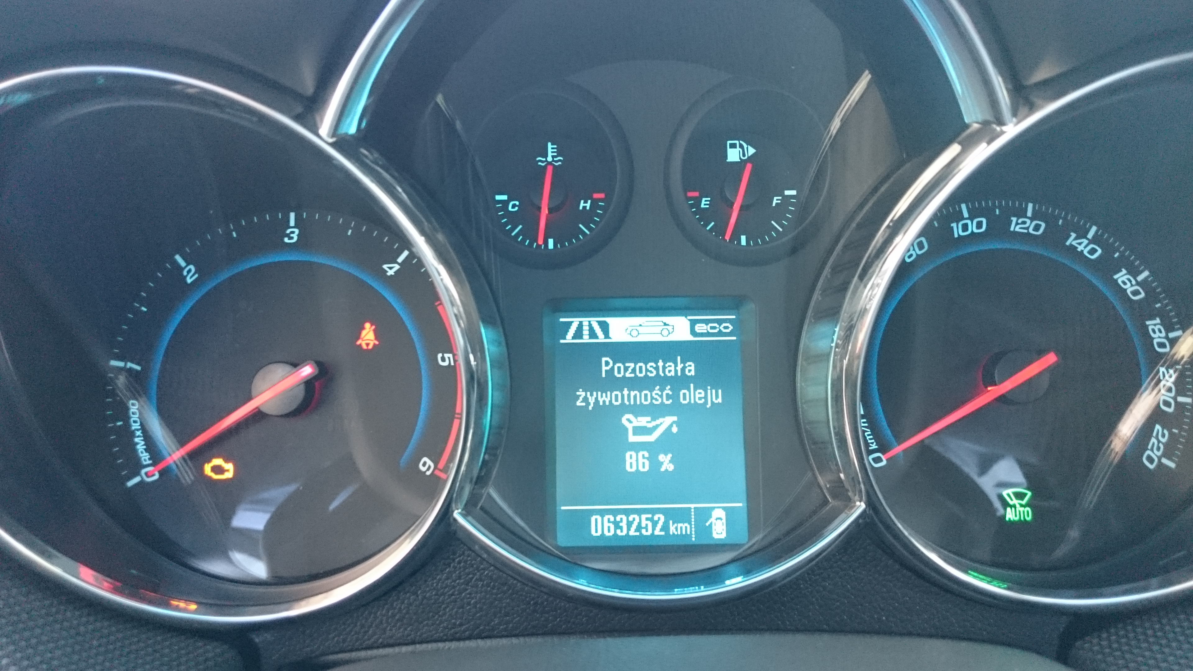

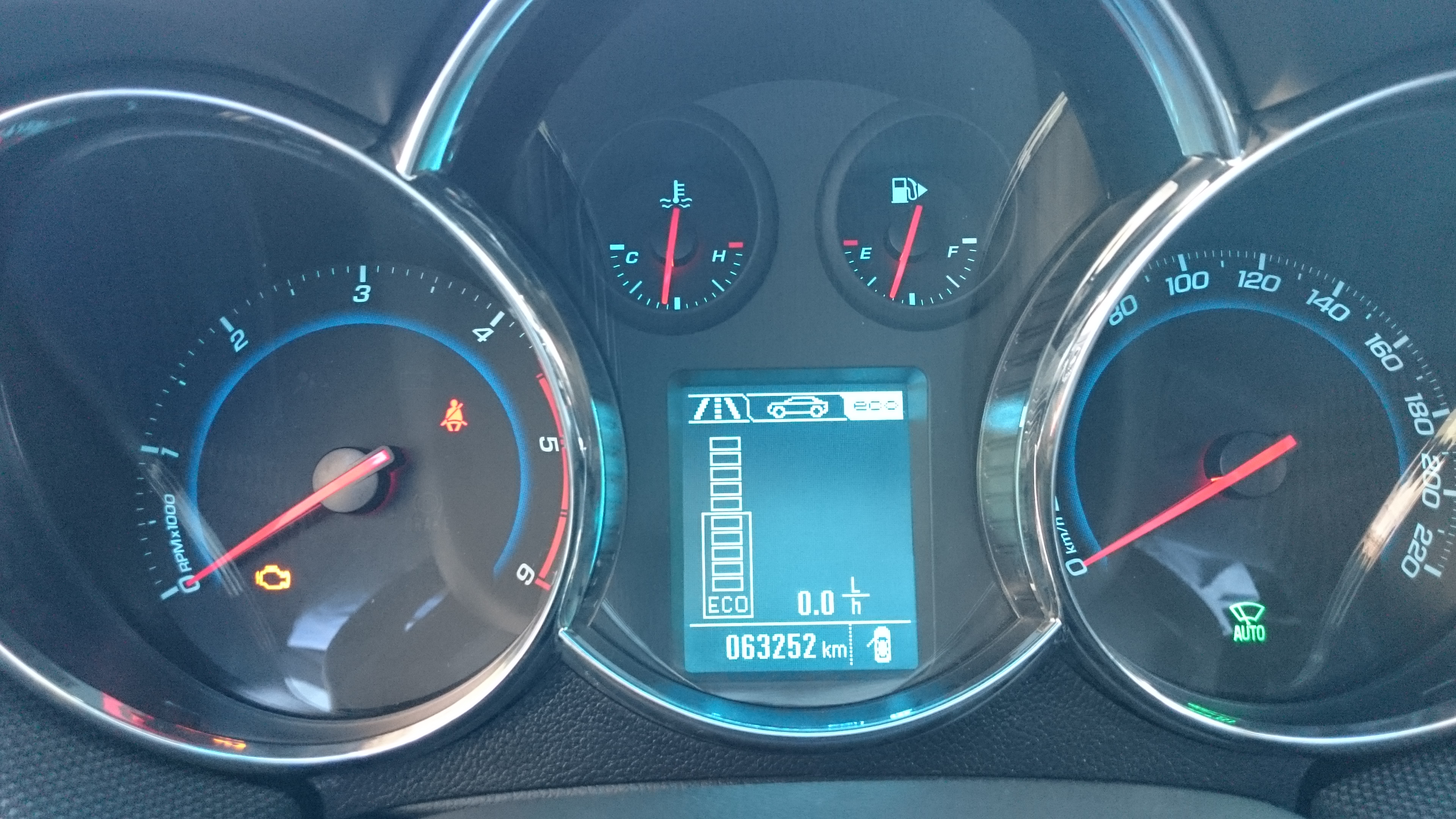

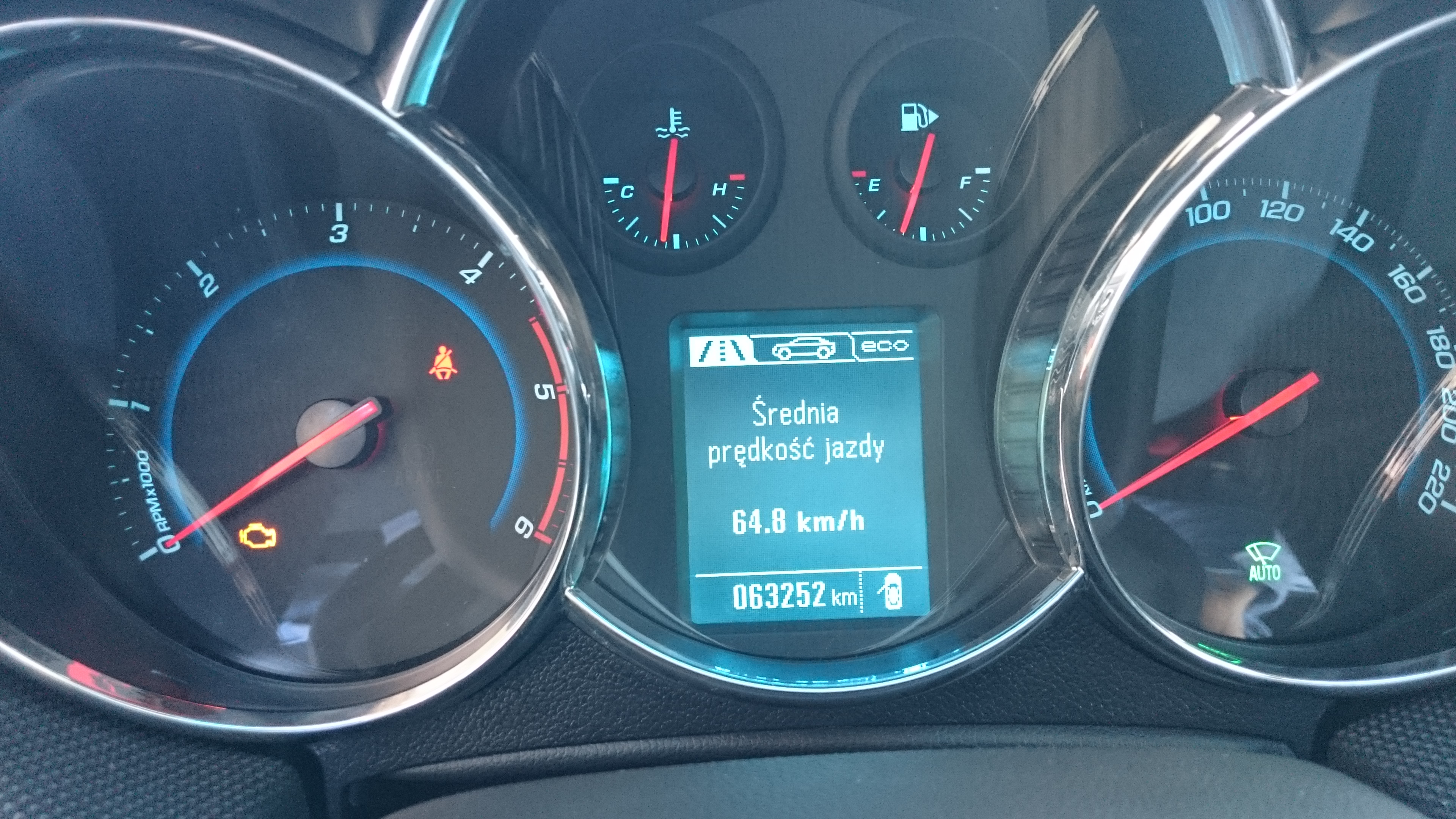

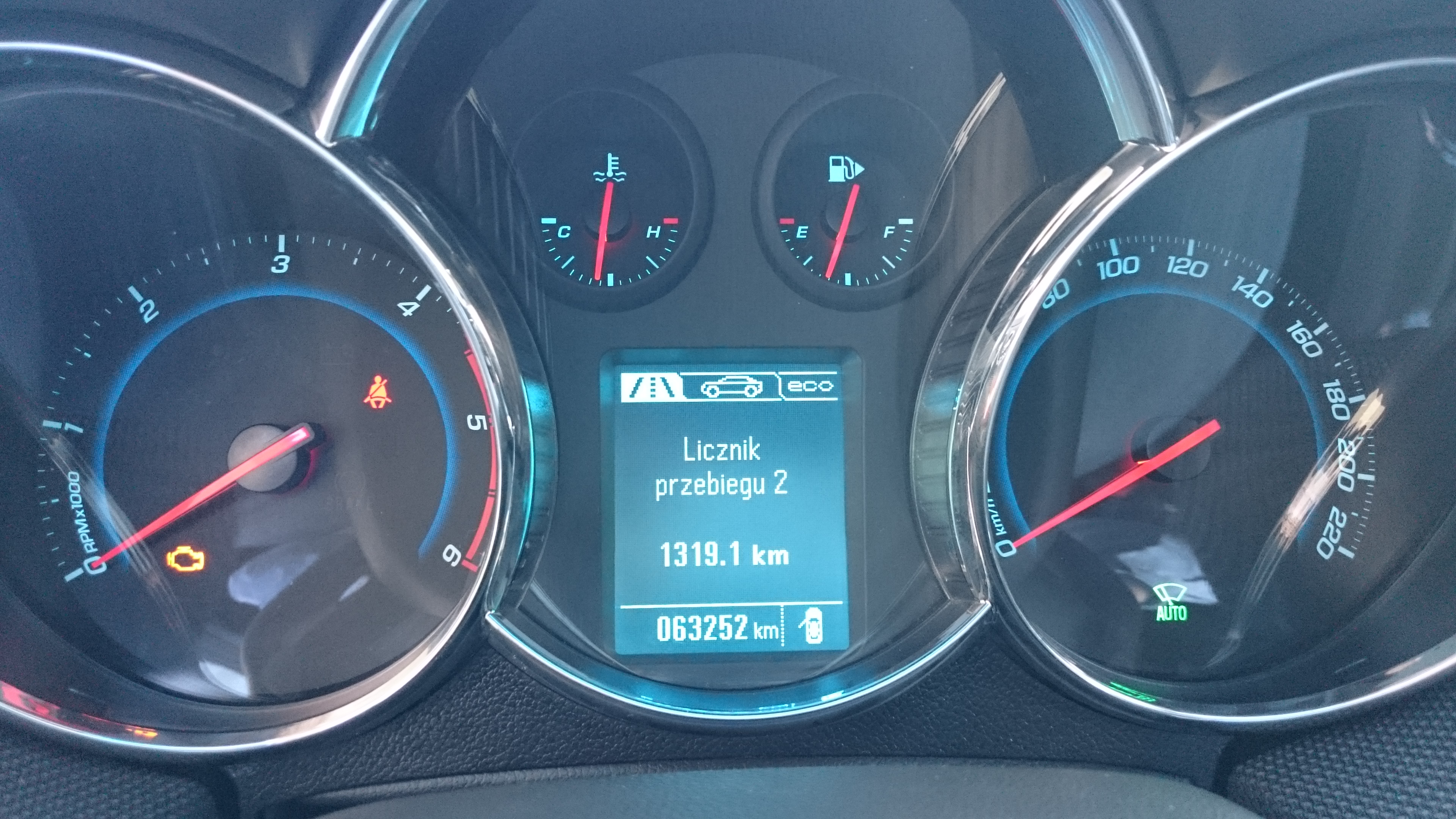

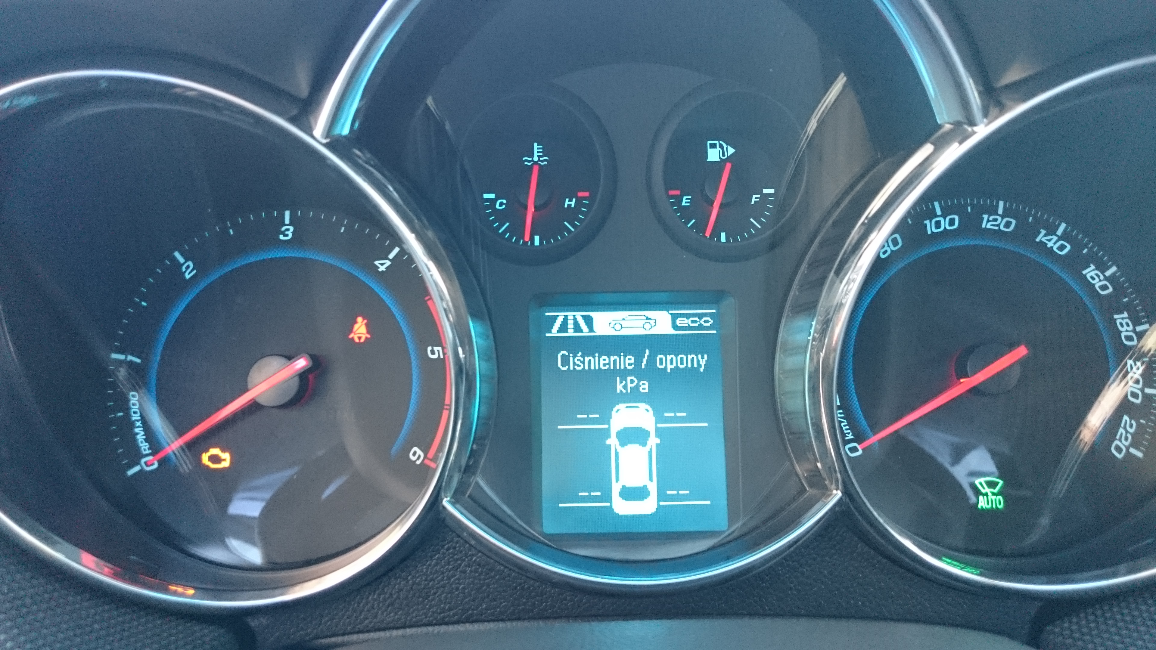

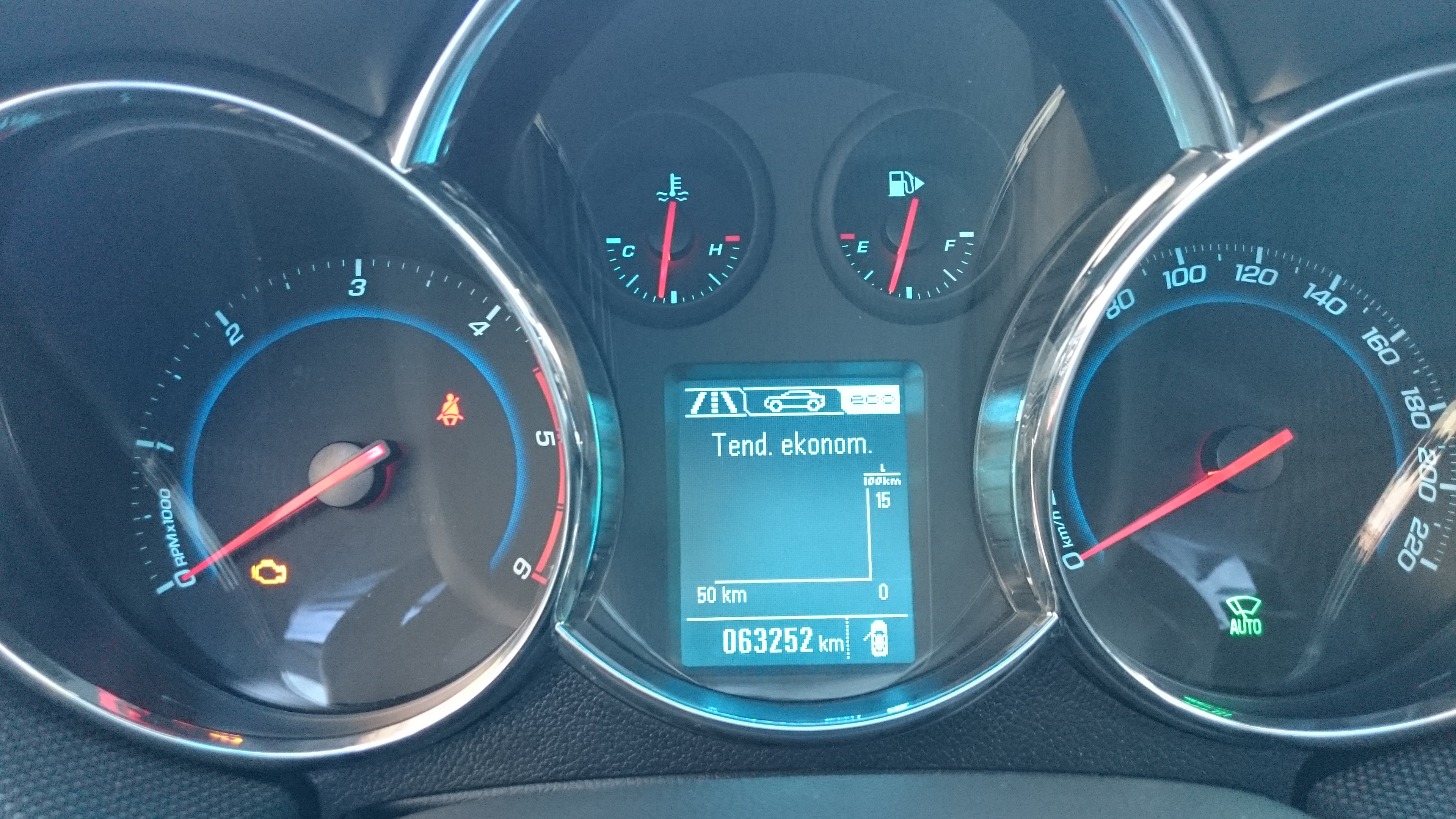

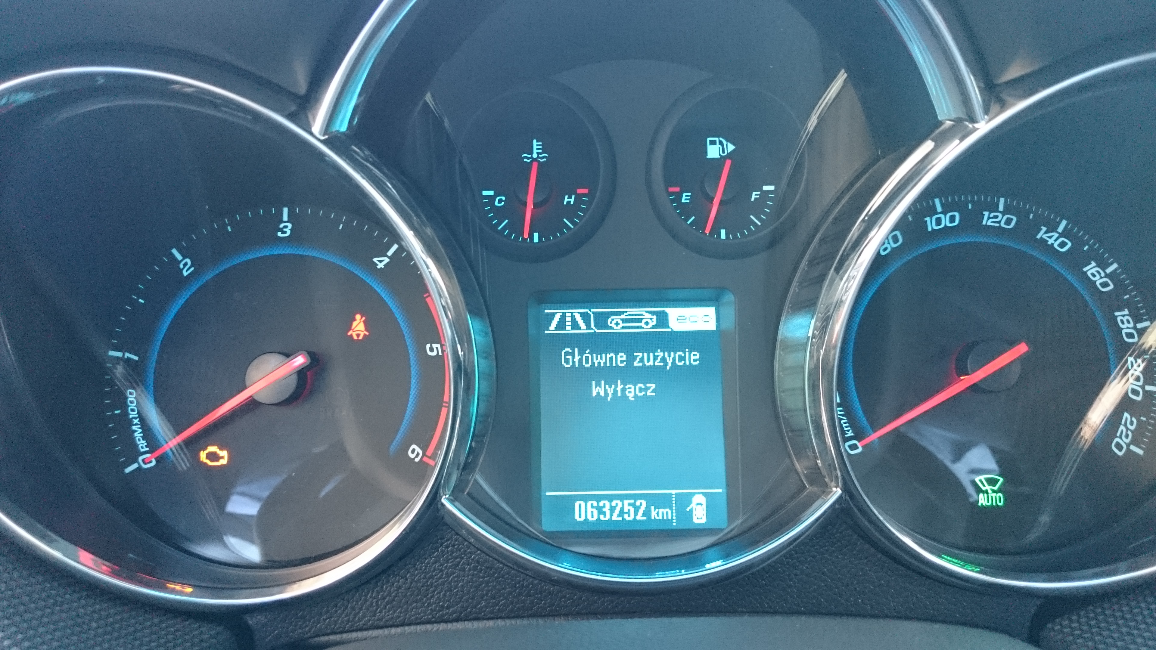

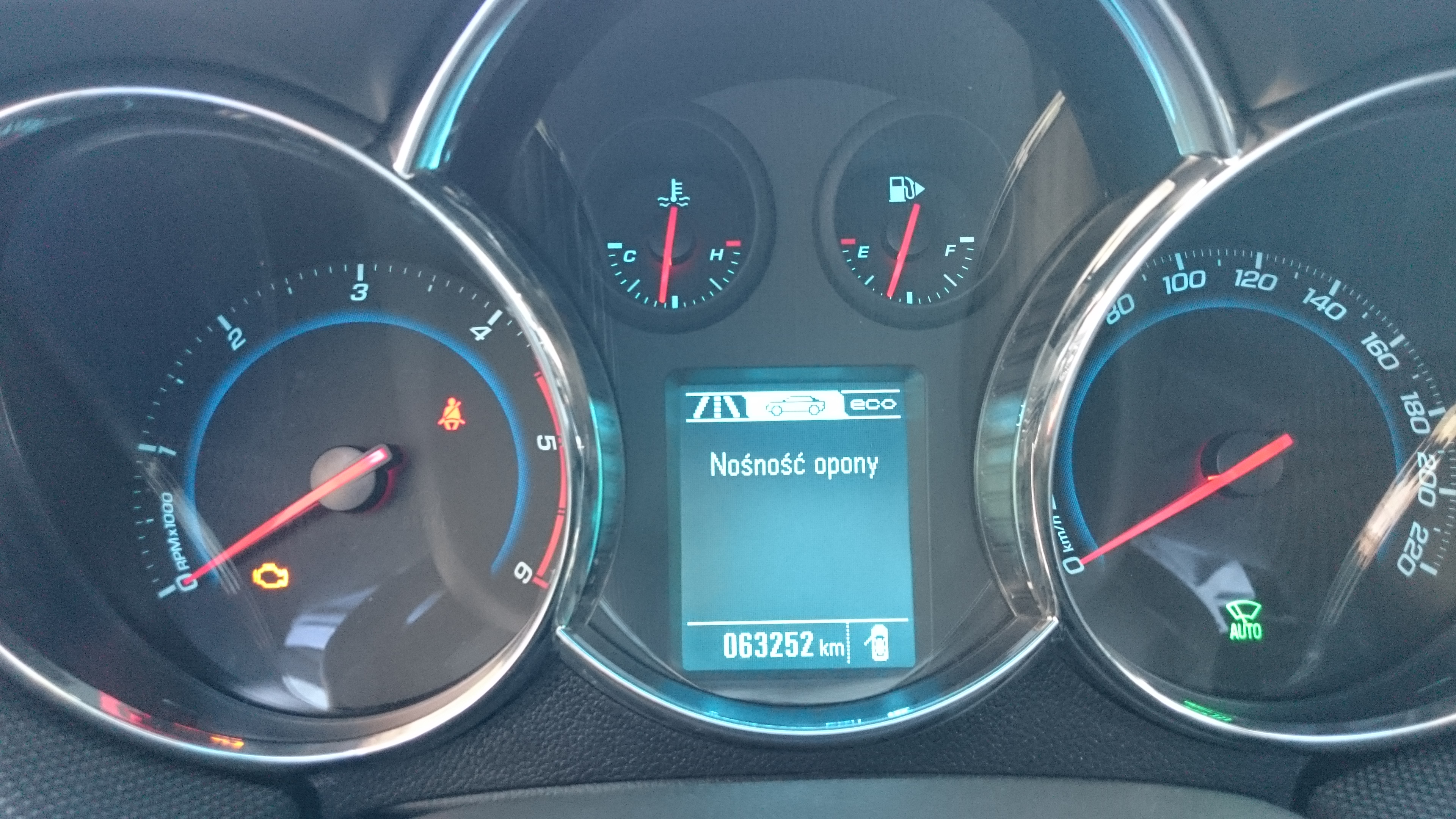

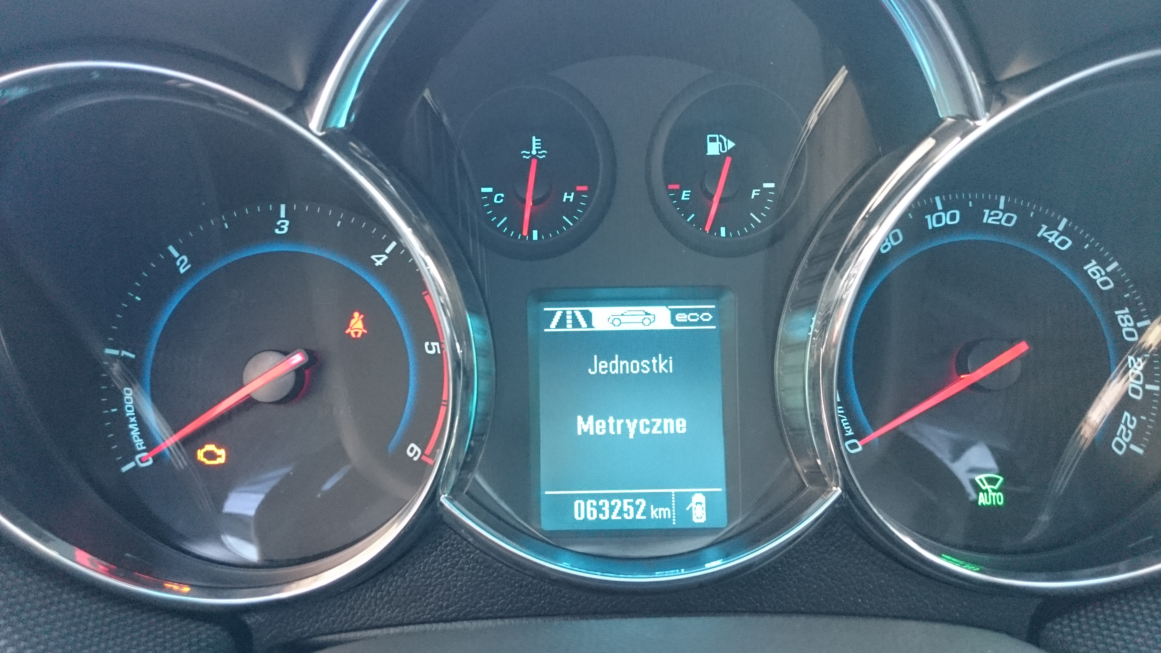

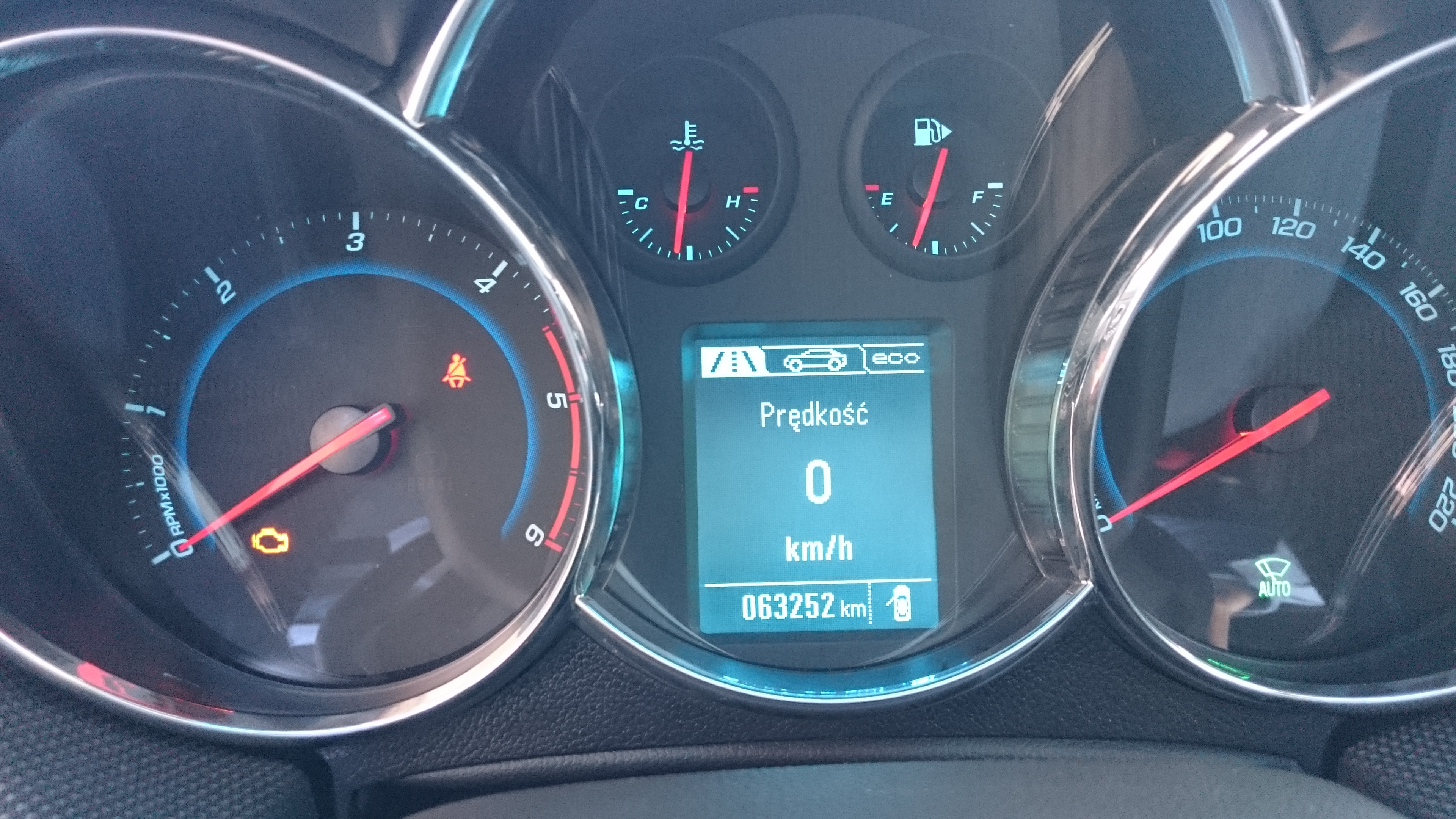

masz zdjęcia wszystkich możliwych powyżej. Inne funkcje tylko po modyfikacji zewnętrznej poprzez zmiany w eeprom

Myślałem że jest coś więcej. Te na zdjęciach powyżej to mam od początku. Dziękuję za informację [emoji5]
Dodatkowo jest
- voltomierz
- temperatura silnika
- stoper
reszta funkcji jak nawi, opony itp nie ma sensu w aucie
