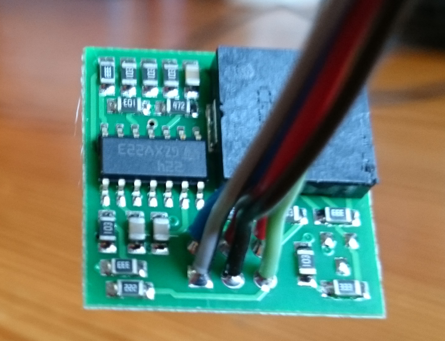

Zakupiona centralka lpg (nie mam instalacji BRC, a centralkę i tak zamierzałem wymienić) produkcji LPGTECH. Wygląda tak:
Jutro podłączę ją do instalacji - prośba do Wojtka o podpowiedź, co pomierzyć i gdzie się wlutować z kabelkami?

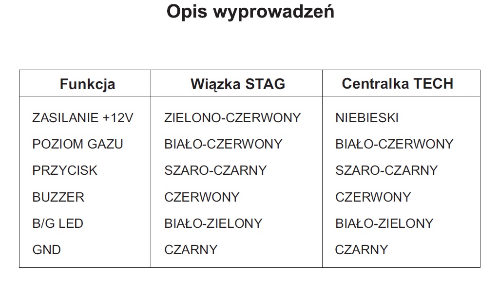

Centralka ma takie wyprowadzenia:

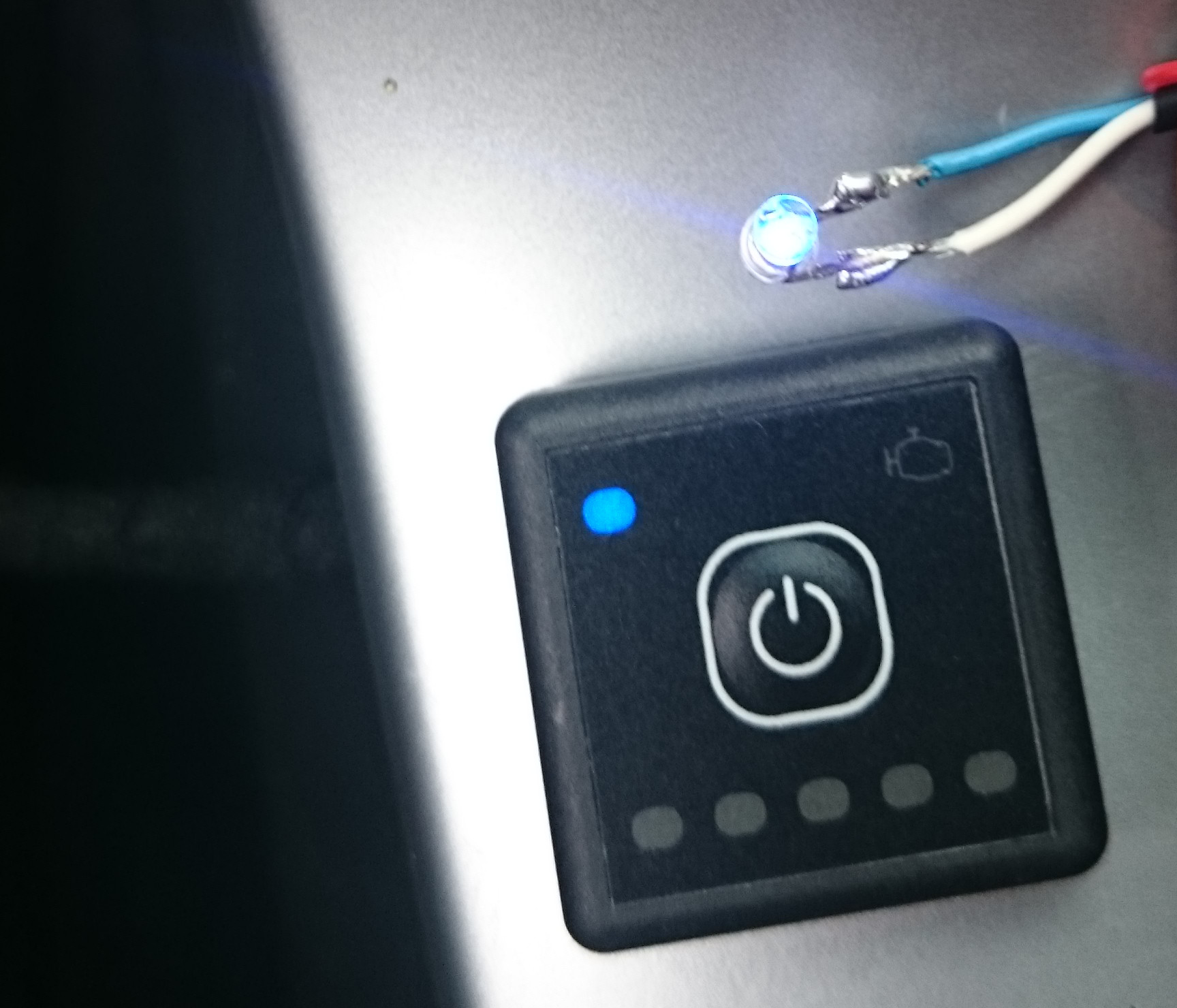

Podłączyłem centralkę LPGTECH FSC zamiast dotychczasowej STAG-owskiej. Zagrała :D Zmierzyłem napięcie na niebieskiej diodzie B/G - 2,5 V - no to przytknąłem niebieską diódkę wymontowaną ze starego zasilacza do komórki - nie świeci - przytkąłem odwrotnie - świeci!! No to lutujemy!

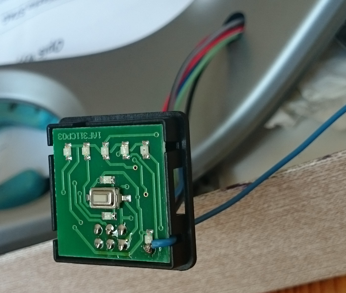

Niebieski kabelek podlutowany tam, skąd biorę +2,5 V do zasilania diody i wyprowadzony na zewnątrz obudowy:

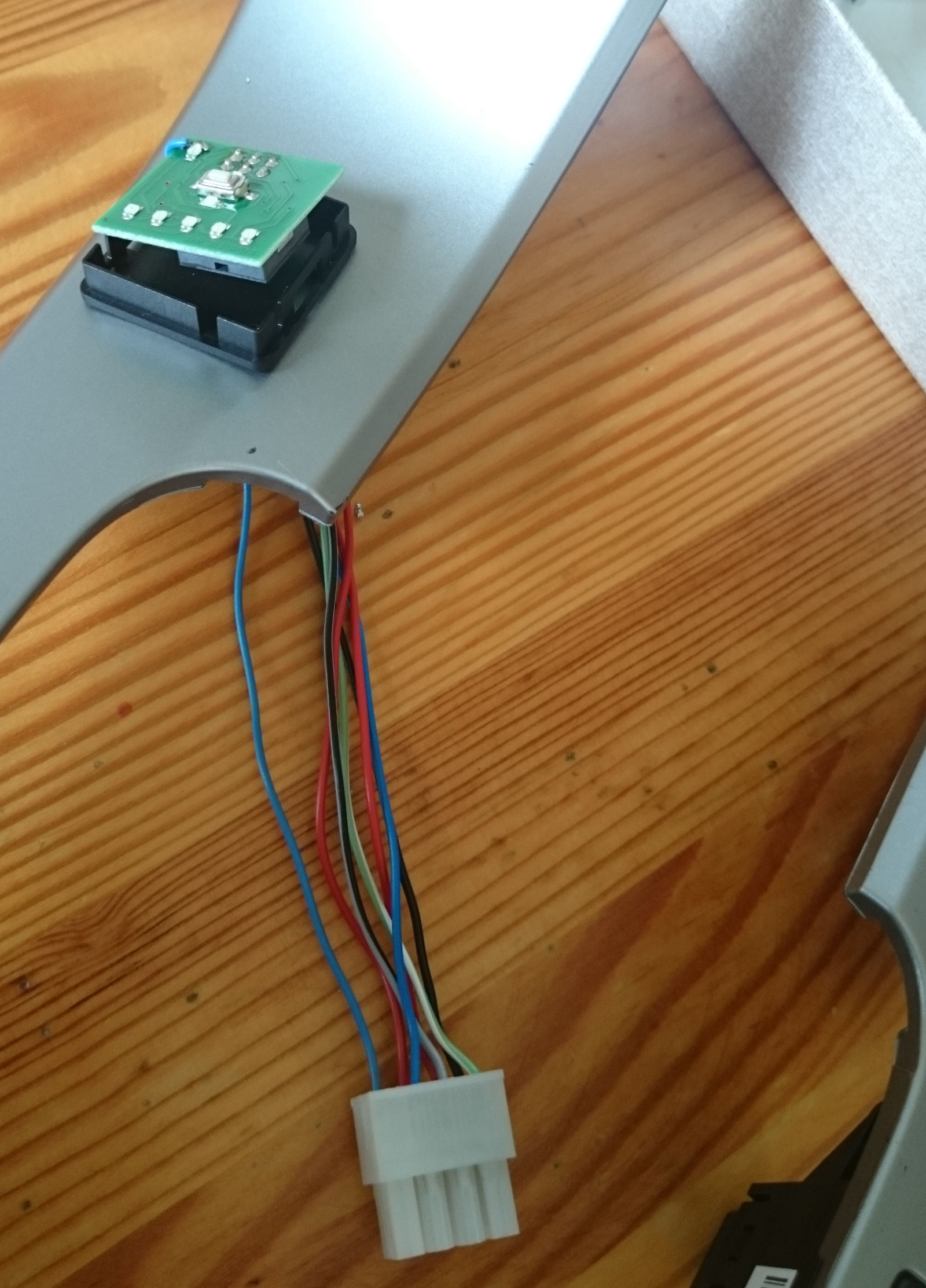

a drugi jego koniec do 8-pinowej wtyczki (na końcu wiązki do której była przylutowana dotychczasowa centralka zamontowałem gniazdo, tak że teraz całość ładnie się rozpina)
Z gniazda wyprowadziłem kabelki, które w 3. etapie przeciągnę do licznika ( + 2,5 V i masa) i przylutowałem do nich diodę - świeci razem z centralką :)

Bez większej nadziei próbowałem, czy się podłączona równolegle zaświeci, zakładając że się bez układziku z tranzystorkiem nie obejdzie i sam nie poradzę.
Najpierw sprawdziłem, gdzie przychodzi + a gdzie -. Jak się zmienia napięcie gdy mruga i jak spada do 0 przy odłączonym lpg. Potem jeszcze omomierzem sprawdziłem, że to masa. W sumie wyszło dużo łatwiej, bo musiałem jeden kabelek z centralki pociągnąć a nie trzy. Inna konstrukcja niż w BRC - tu sygnał na diodę jest chyba podawany ze sterownika, ale z rozpędu zapomniałem sprawdzić, co przychodzi na kabelku biało-zielonym... może nawet nie trzeba było lutować do diody i wyprowadzać kabelka...

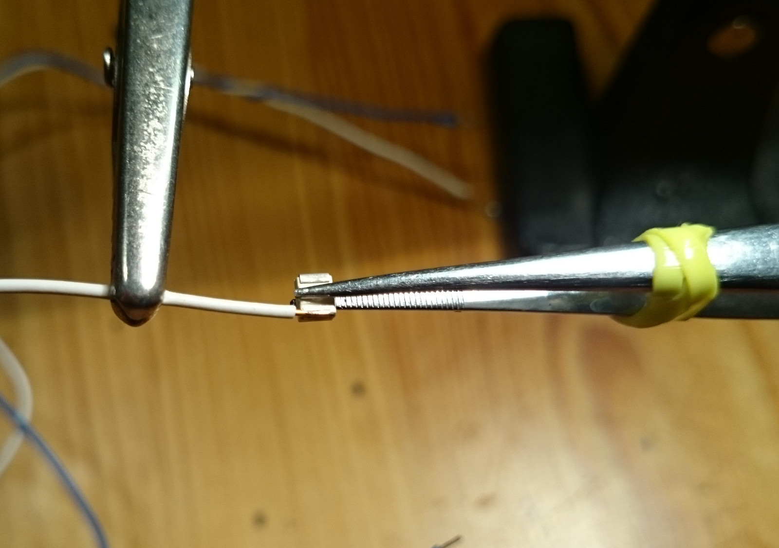

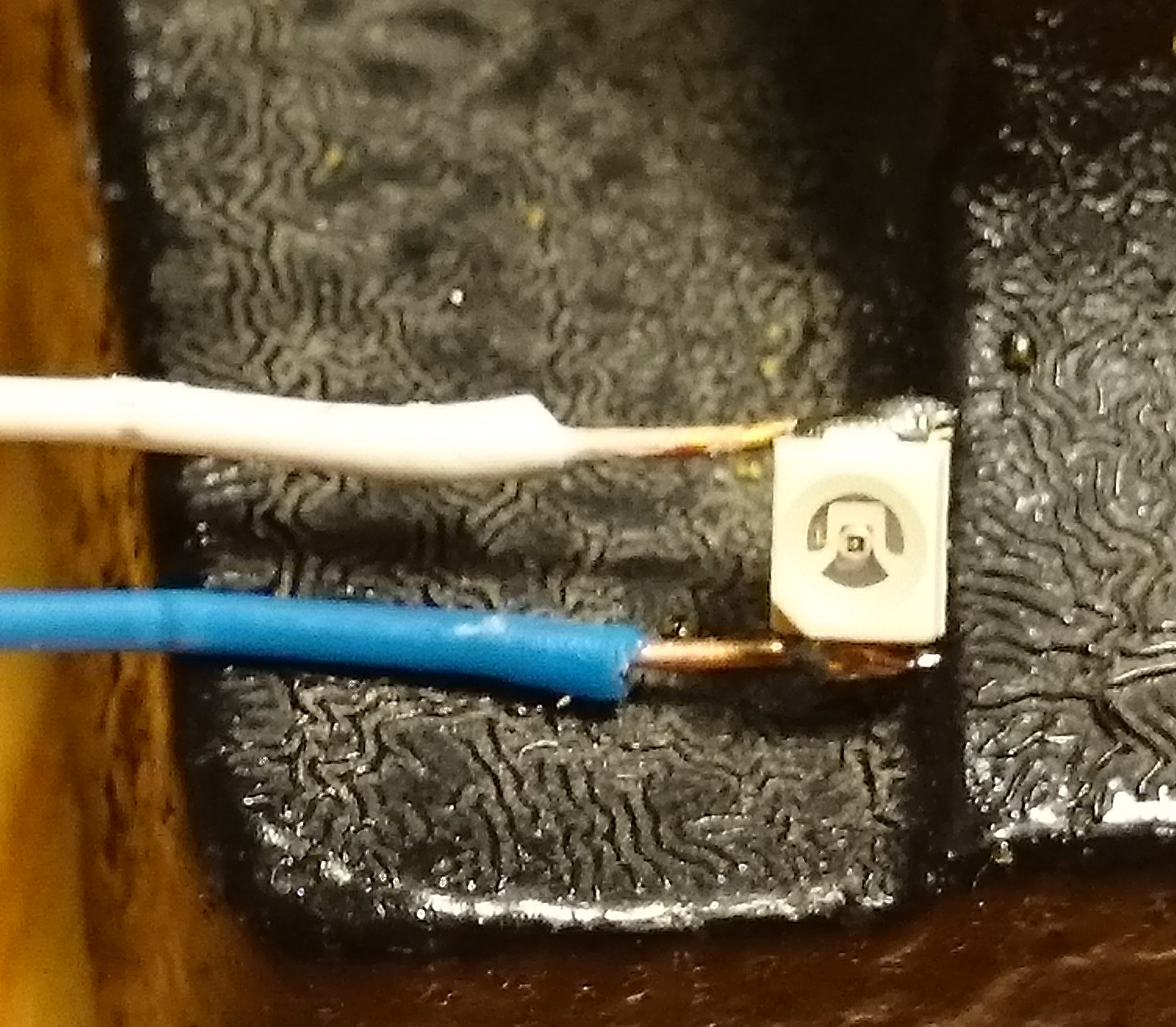

Kupiłem niebieską diodę smd (a właściwie to 5 szt, bo wstyd mi było po paru ładnych minutach przebierania i wybierania kupić jedną za 80 groszy, więc wziąłem "na zapas" - jakby który z kolegów potrzebował to służę).
Kynara nie posiadam, wziąłem drucik fi 0,5 mm
Pięknie może nie wyszło ;) ale się trzyma

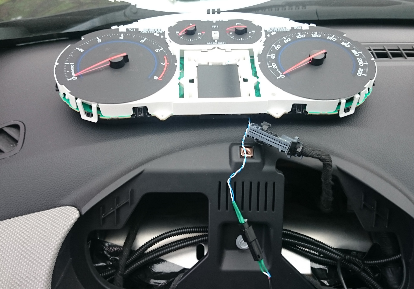

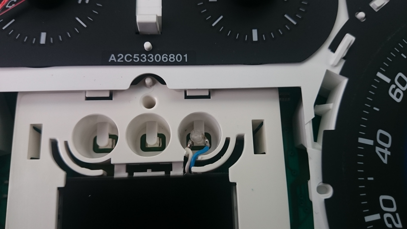

Etap 3.
Demontaż liczników opisał etac: viewtopic.php?f=29&t=2378&start=100
Zamontowanie diody opisał wszim: viewtopic.php?f=140&t=2432&view=unread#unread

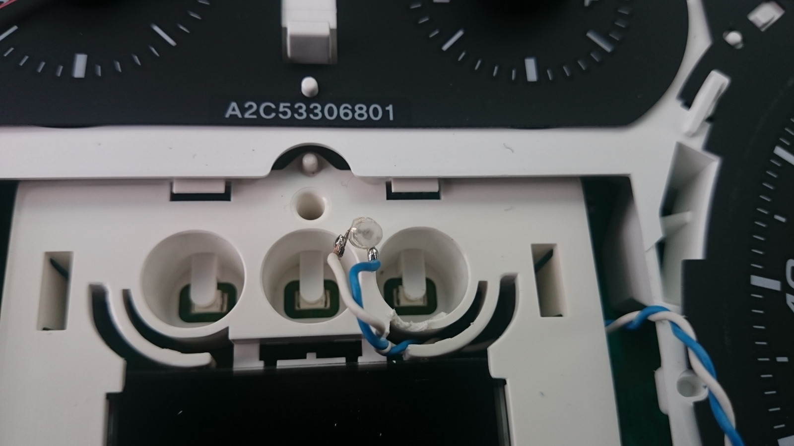

Niestety moja nowa diódka nie chciała odpalić z 2,5 V podawanego przez centralkę :( Postanowiłem wypróbować efekt tej większej, spiłowałem jej główkę:
i "posadziłem" na rozpraszaczu:
druciarnię na zewnątrz licznika zakończyłem złączką, co to mi została po przeróbce świateł postojowych:
no i działa, tyle że marnie.
Trzeba będzie dorobić sterowanie a'ala Wojtek i wetknąć diodę pod rozpraszacz, albo - co mnie bardziej kusi - wykorzystać oryginalną diodę. Boję się tylko ściągania wskazówek i tarcz liczników, a bez tego nie dostanę się do płytki. No i te zaczepy zniechęcają do rozbierania licznika, trzeba się z nimi naszarpać (jeden złamałem) - jakby nie mogli skręcić licznika na cztery śrubki...

Spiłowałeś tej większej diodzie łeb ale i tak za duża i nie udało Ci się jej wcisnąć pod rozpraszacz. Szkoda, bo tyle roboty i jeszcze raz będziesz musiał rozbierać licznik :zastanawiasie:
Rozumiem, że Wojtek nie musiał demontować tego białego plastiku aby usadowić w odpowiednim miejscu diodę :ocochodzi:
Re: Kontrolka LPG w module liczników
Nawet nie po to piłowałem, żeby wcisnąć pod rozpraszacz, bo tam się zmieści najwyżej dioda smd, tylko żeby nie wystawała z tunelu, a na nią chciałem jeszcze przykleić rozpraszacz z białego plastiku, ale przez niego z kolei nic nie było widać - tunel raczej musi być dla osiągnięcia efektu równomiernego podświetlenia.
A nie mówiłem, że bezpośrednie łączenie równoległe diod LED może się nie udać.
A nie mówiłem że za duża ta LED.
A nie mówiłem że bez rozpraszacza nie będzie ładnie. :zastanawiasie: A tego chyba nie mówiłem :D
I dla mnie ciekawostka, że masz obsadzoną fabryczną LED. U mnie nie było. Ale wobec tego może być ciężko cokolwiek pod rozpraszacz tam wepchnąć. Chyba pokusiłbym się o wykorzystanie oryginalnej LED. Ale to tak się nie da jak podłączałeś teraz. Trzeba będzie minimum rezystorek dodać. No i foto wysokiej rozdzielczości laminatu w tym miejscu będzie potrzebne i zorientowanie się czy LEDka jest jedną strona do masy dana czy inna konfiguracja.
barus pisze: Rozumiem, że Wojtek nie musiał demontować tego białego plastiku aby usadowić w odpowiednim miejscu diodę :ocochodzi:
Nie musiał. :)

Jakiej średnicy są te otwory z rozpraszaczem światła?
z pamięci ok 4mm :zastanawiasie:
Ja bym obstawiał 1 cm. 4 mm to będzie miał szerokości sam rozpraszacz.
no to mamy rozrzut oka :lol:

Z fotki sadziłem, że co najmniej 10 min., czyli nie ma szans, aby wlutować jeden przewód do anody lub katody od góry bez sciągania plastiku :(

Regulus, gdyby przykręcić cienki grot do lutownicy transformatorowej :zastanawiasie: to nie dałoby się od góry przylutować do diody jednego przewodu, wcześniej pomierzyć ją jak jest zasilana, na stałe plusem czy minusem :ocochodzi:
Cześku. Od góry nie widzę takiej możliwości. Poprzypalasz ten plastik te studzienki są głębokie. Lepiej rozebrać, wyciągnąć wskazówki, wypiąć wyświetlacz i zdemontować te plastiki.
Może moje 4mm faktycznie przesadziłem, ale czy aż 10m? Chyba aż tyle to nie ma.

:ok: No to nie ma innego wyjścia tylko uzbroić się w cierpliwość i rozebrać na czynniki pierwsze :zastanawiasie:
Też tak uważam, że od góry nie da rady. Poza tym mam zamiar poprzecinać ścieżki.
Oby dało się rozłożyć bez wypinania wyświetlacza, bo z tymi taśmami i ich złączami mam złe doświadczenia :(
