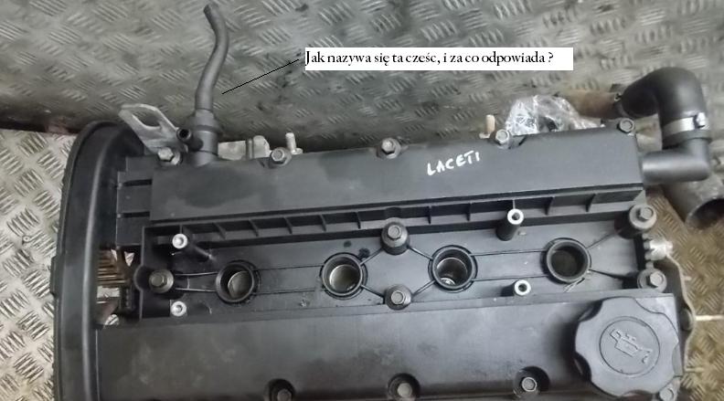

Mam takie pytanko. Jak nazywa się ten przewód, do czego służy i czy da rade go wymienić??
Bez nazwy.jpg (52.56 KiB) Przejrzano 2473 razy

odpowietrzanie skrzyni korbowej? odma?

Też tak myślałem na początku, ale odma wydaje mi się że jest po prawej stronie.
A ten przewód łączy się gdzieś przy przepustnicy (nie pamiętam dokładnie czy z przepustnicą).

Lacetti 1.8 ma to numer 96414617

1.6 oznaczenie silnika F16D3.

no to 96495289 lub 96473388 w zależności od numeru silnika i rocznika

Dzięki za te numery pomogły mi. 96495289 ten numer to z googlowskiego tłumacza z j.rosyjskiego to (Zawór wentylacyjny w pokrywie zaworu).
