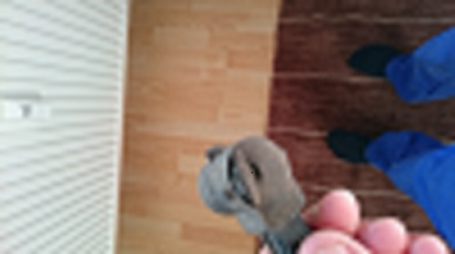

Mam taki problem którego juz rozwiązuje , czekam jeszcze na jeden czujnik parkowania . od jakiegoś czasu swieciła mi sie kontrolka od czujników parkowania a było ciepło wiec to snieg ani lód nie był wiec podłączyłem sie do komputera z nim i pokazało mi zwarcie w lewym i prawym narożnikach zwarcie czujników po wyciągnięciu ich jestem pewnie ze tam sobie zagosciła woda piach i wszystko co leciała prosto z kół . Dodam zdjęcia,
zamiast zalanym plastikiem dali gume która od wody ,zimna i ciepła popękała a dwa srodkowe są juz zalane plastikiem
