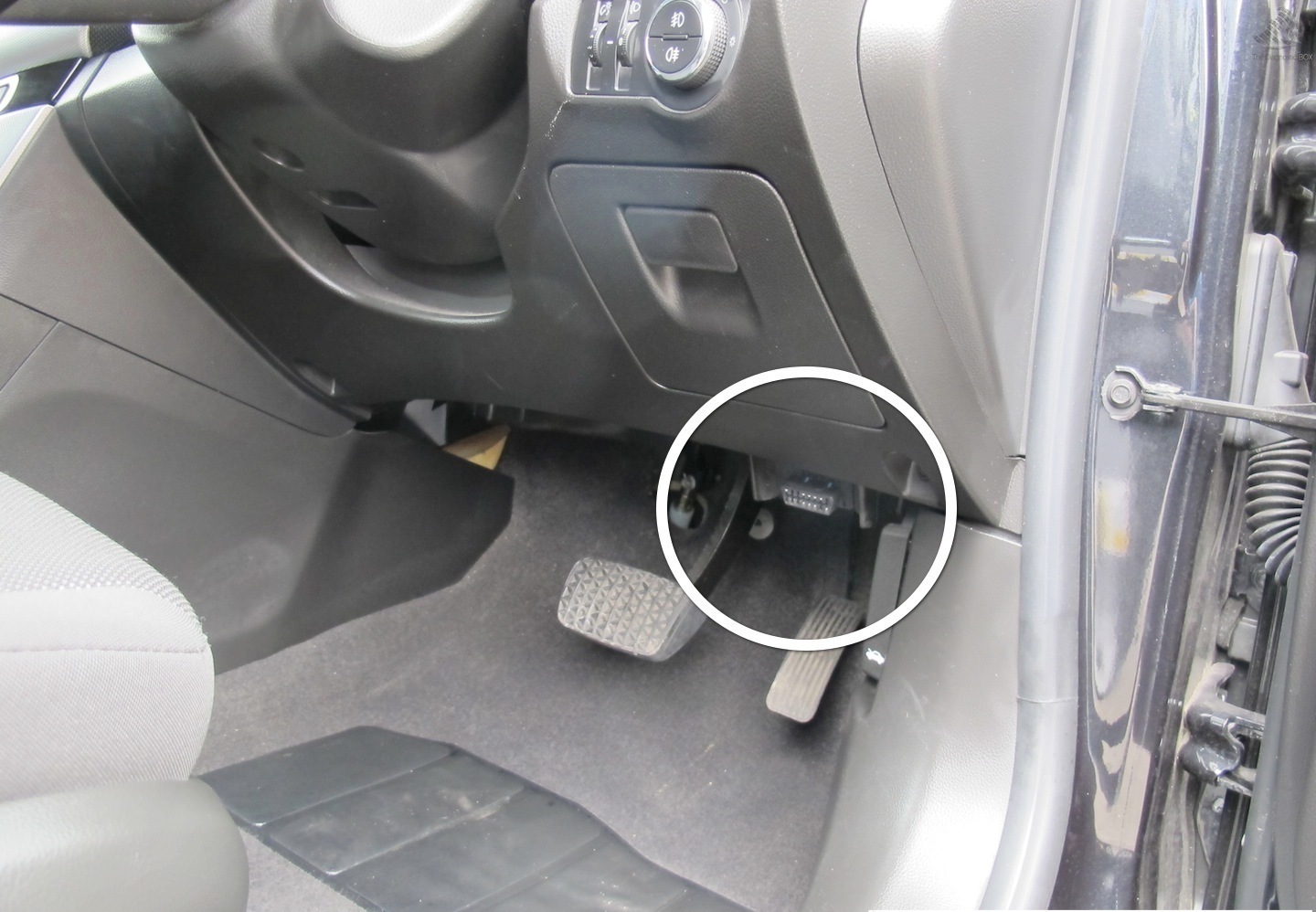

Gdzie w CRUZE model 2012 znajduje się gniazdo obdII
Re: Gniazdo obd
: 10 kwie 2016, o 10:20
Po prawej stronie od raczki do otwierania klapy silnika.
http://www.wikiobd.co.uk/vehicle.php?vh=1134

etac pisze:Po prawej stronie od raczki do otwierania klapy silnika.
Dlaczego ten automat ma pedał gazu po lewej stronie? :ocochodzi:
edit:
Czy to zdjęcie nie powinno być tak ? :lol:
Wtedy też rozkład pinów w złączu OBD2 się zgadza. Tylko, że wtedy ten przykład nie nadaje się do podpowiedzi autora wątku, bo to wersja angielska z kierownicą po prawej stronie i gniazdo też wtedy jest po prawej.
