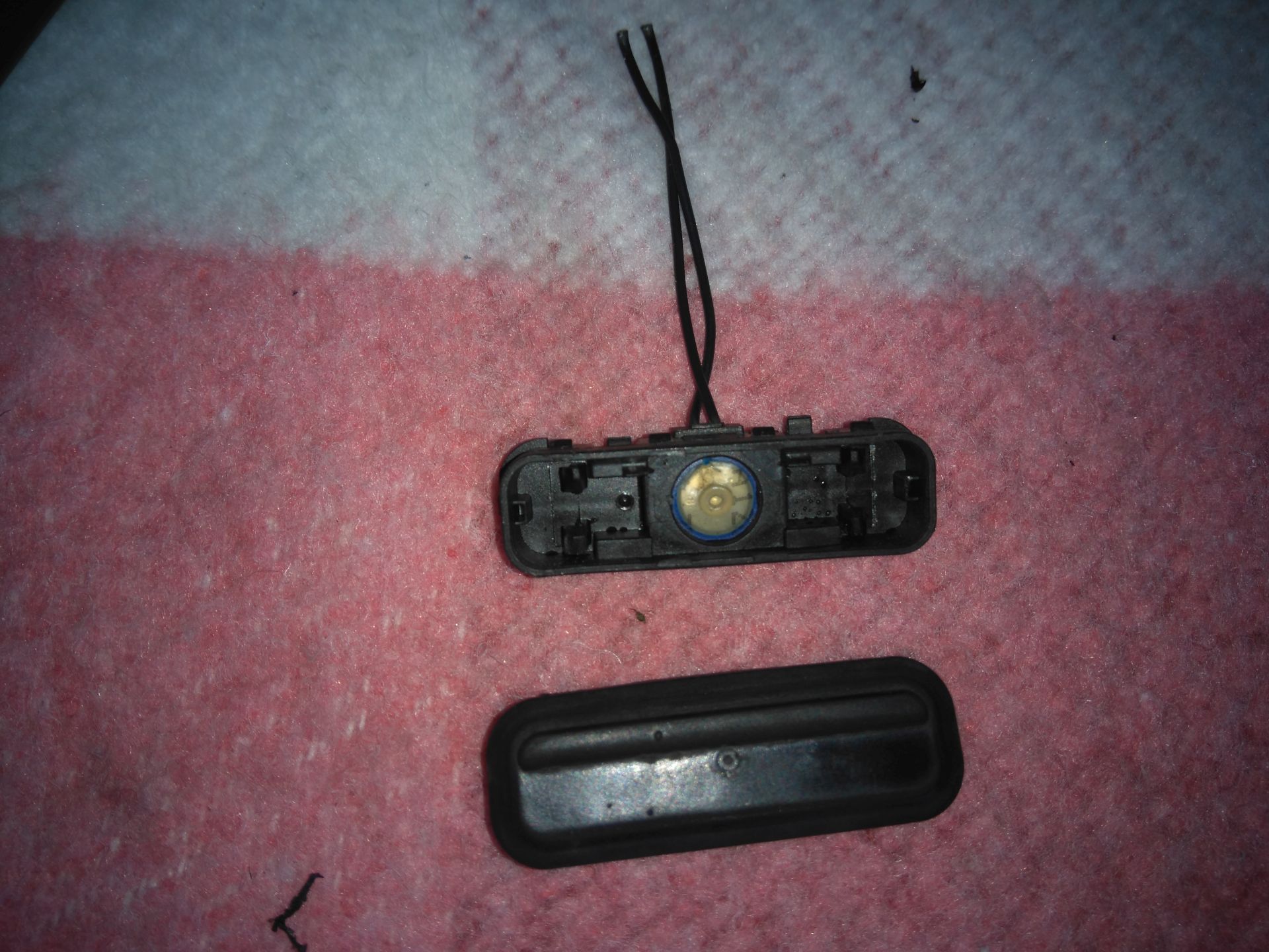

Rozebralem I to jest jednak popsuty wlacznik zamka. Jak zwieram kable na krotko to otwiera zamek.
Myslalem ze uda mi sie zreanimowac ten wlacznik ale raczej wymiana tylko na nowy w srodku byla skroplona woda.
I teraz tak taki wlacznik do Oralndo na ebay UK 23funty a do Opla Insignia kosztuje 10f wyglada na zdjeciu identycznie.
Moze ktos probowal taki zamiennik?

- o1.jpg (370.08 KiB) Przejrzano 17358 razy

Tak pasuje, bez problemu, tylko ten z linka trzeba zmodyfikować poprzez likwidacje tego złacza.

OK zamawiam.

zaraz, zaraz - Astra J ma inne otwieranie klapy.
Przełacznik z Cruze pasuje z Insignia - http://www.ebay.co.uk/itm/GENUINE-Vauxh ... SwT6pVrOCj
Sorki za zamieszanie.

Zamówiłem właśnie ten co w twoim linku. Kosztował mnie z przesyłką 9.65£ a do Orlando kosztuje 23£ i ciekawostka wysyłka z Polski
