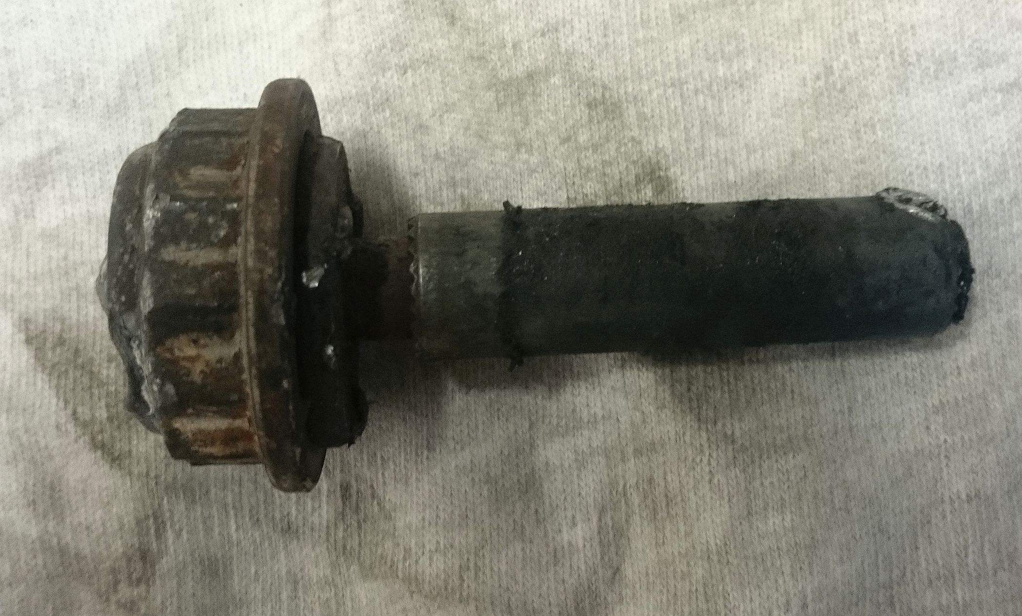

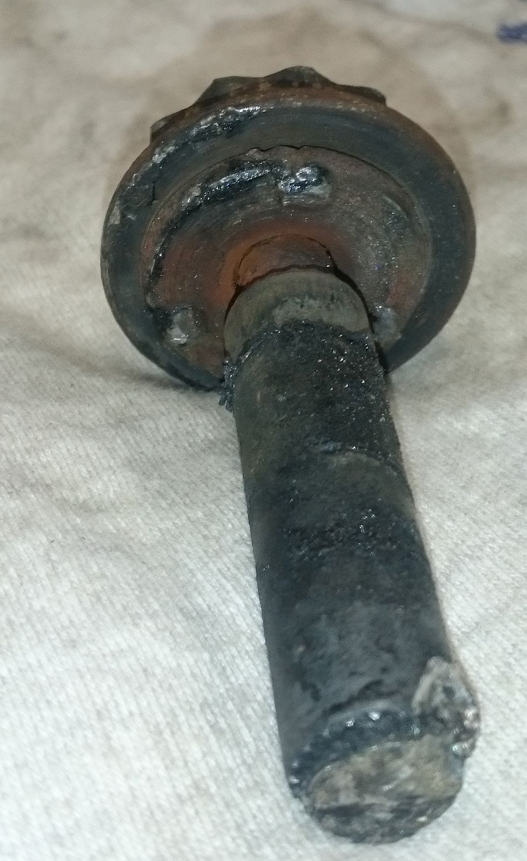

Fotka wybitej śruby wraz z tuleją:
Od lewej widać: nakrętka dospawana do tulei celem jej wyrwania, gwintowana tuleja, śruba, tuleja wahacza.

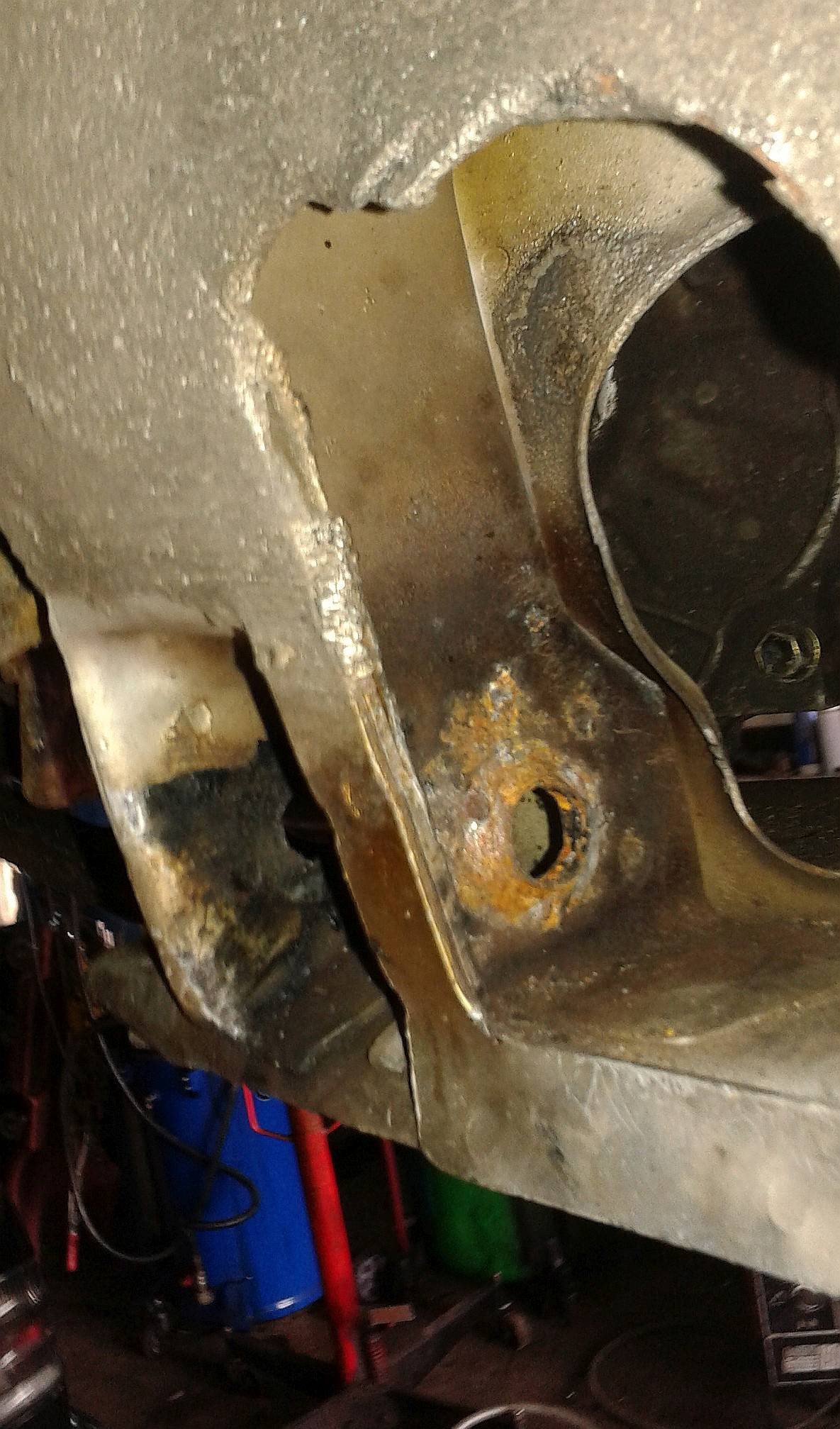

Widok widełek po demontażu wahacza:

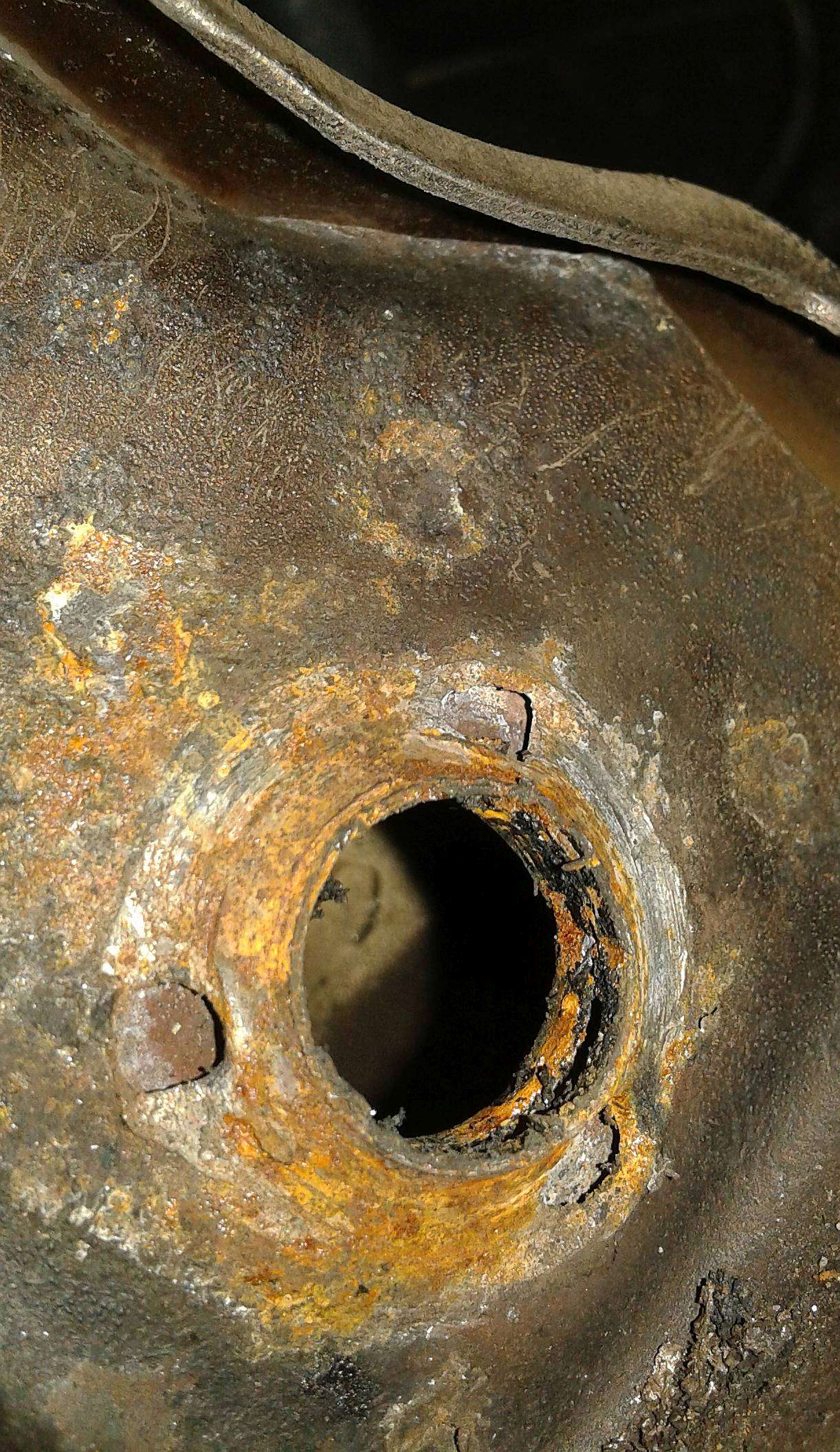

Tutaj rozbity otwór, którym wyszła śruba wraz z tuleją:
Wybrzuszenie blachy zostało naprawione przez silne skręcenie śrubą po podłożeniu podkładek na zewnątrz i tulei wewnątrz widełek.

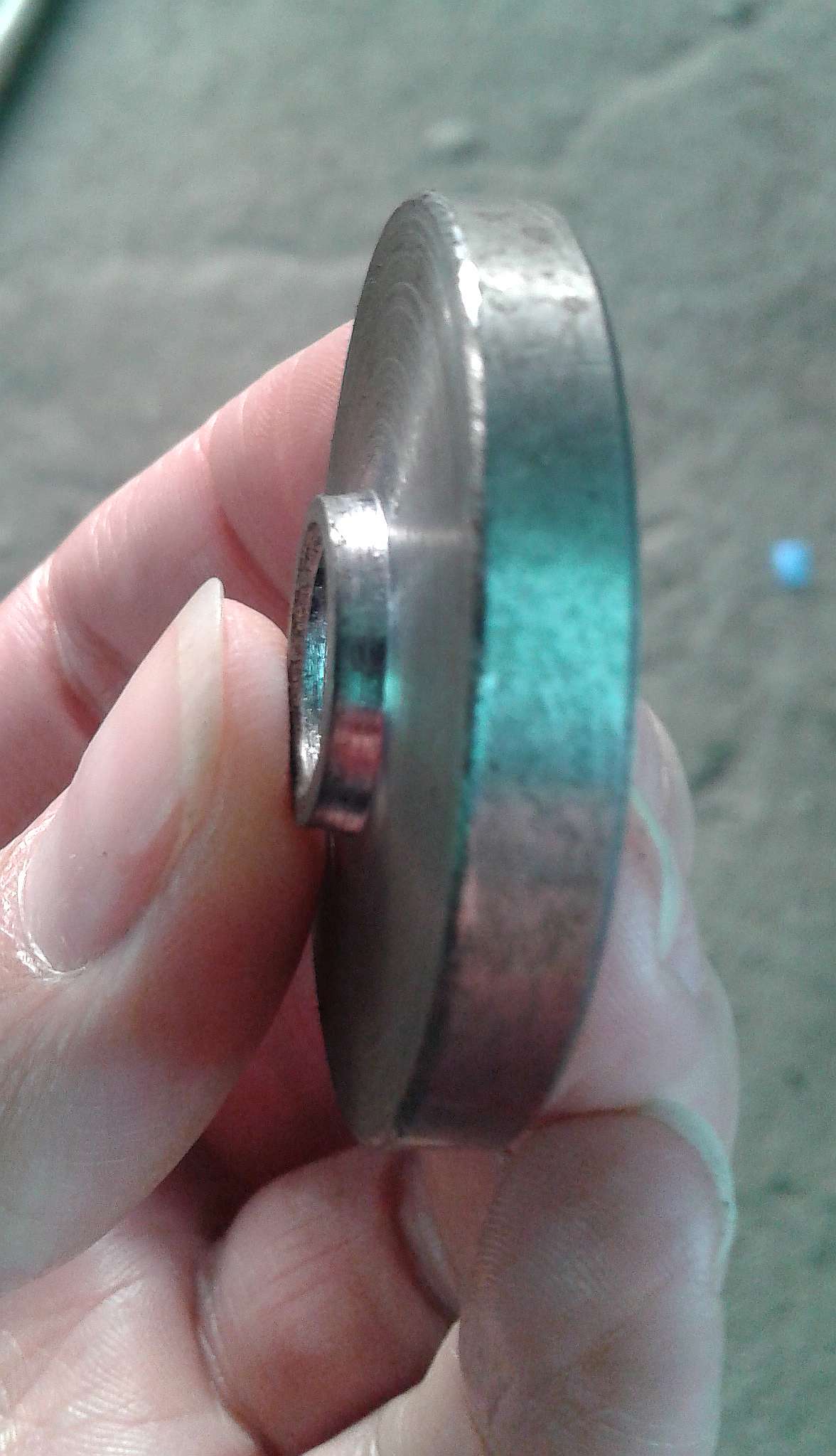

A tak wyglądają wytoczone podkładki naprawcze:
Otwory na śruby w widełkach zostały rozwiercone na wymiar 14,5mm a podkładki po montażu wspawane.
Wahacze zostały skręcone na nowe, nieco dłuższe śruby.
