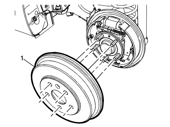

Witam! Mam gorącą prośbę: Czy byłaby możliwość wklejenia w tym wątku instrukcji serwisowej lub jakiegoś schematu budowy odnośnie układu hamulcowego - tył do Aveo T300. Znów mam pozimowy problem - przejadę kilkanaście kilometrów i przy hamowaniu z tyłu dobiega pukający dźwięk. Dodam, że wystarczy zaciągnąć na chwilkę ręczny i stuk przemija. Powraca szybko kiedy przejadę po dziurach. A może regulacja ręcznego? Będę wdzięczny za każde sugestie. Na początek pomyślałem o przedmuchaniu bębna dlatego proszę o jakiś schemat.

Co dokładnie potrzebujesz?
hamulec Aveo.jpg (78.62 KiB) Przejrzano 2497 razy
tam jest budowa typowa jak w wszystkich autach z hamulcami bebnowymi

Bóg zapłać dobry człowieku. Wiedziałem, że pomożesz :) Właśnie o to mi chodziło. Jeszcze pytanie - może głupie - czy wewnątrz bębna jest jakaś regulacja od ręcznego?
