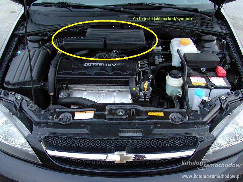

Potrzebuję pomocy w znalezieniu części ze zdjęcia.
Od spodu jest króciec, który wchodzi w gumę przepustnicy i niestety połamał się :(
Staram się namierzyć ten element w sieci, ale z marnym skutkiem.
Hasła typu "obudowa przepustnicy powietrza" "tłumik zawirowań powietrza" nic nie dają.
Jeżeli ktoś coś wie na ten temat, to proszę o pomoc.
Pozdrawiam
MarCin

według mnie bez szukania po VIN to jest 96553488 REZONATOR 2-GI A , [JL]
a tu masz jaks uzywke. http://allegro.pl/wlot-dolot-powietrza- ... 93817.html
Moja propozycja to zapytanie w ASO o cene, bo to czasem szokują, ale czasem zaskakuja.
a tu opcja zagraniczna: http://www.ebay.com/itm/Suzuki-Forenza- ... 1387168853
a tutaj polska: http://www.potak.com.pl/LACETTI-REZONAT ... 17150/opis

To jest rezonator powietrza.
Szukać można pod hasłem dolot lub rezonator. Ja w końcu trafiłem, ale też trochę szukałem. Przede wszystkim strasznie zawyżano ceny tego elementu. W Potaku nowy kosztował wtedy 254zł. Był niedostępny, teraz podrożał, ale dalej jest niedostępny :) Używki (często połamane) stały po 200zł. Ostatecznie udało mi się dostać za 100zł.

Dzięki panowie.
Dokładnie o to mi chodzi, jak szukałem wpisując rezonator, to wyszukuje mi ten duży co jest za błotnikiem.
Teraz mi znalazł w jednym sklepie nówkę, ale "zero" na magazynie :(
Jakby ktoś natrafił na używkę to podrzućcie linkę.
Na Aledrogo wczoraj znalazłem jako obudowa przepustnicy,ale pomimo takiego zdjęcia koleś oddzwonił dzisiaj poinformował, że nie wyśle bo mają inny :(
Cenili to 150 zł

Ja akurat mam dokładnie ten, co miałem wcześniej. Ale wydaje mi się, że ten będzie pasować, bo w końcu ta sama obudowa filtra. Rura też wydaje się być ta sama.
Jedyne co to silnik:
T18SED: http://www.katalog-samochodow.pl/files/ ... v-9638.jpg
F18D3: http://img2.hyperinzerce.cz/x-cz/inz/96 ... 006-10.jpg
Kupiona pucha to ta z nowszego silnika. Byleby średnica przepustnicy była ta sama i musi być dobrze.

Mój to rocznik 2005, ten z aukcji co wziąłem to 2008.
Wizualnie są inne pudełka, i układ rurek, ale myślę, że zadanie spełniają takie same :nerwy
Teraz jeżdżę i nic się nie dzieje, a ciągnie powietrze bokiem, bo obudowa lata i wali w przegrodę ogniową.
Jeśli tylko da się zamontować na przepustnicy, to powinno być dobrze.

Tym razem rezonator dojechal, ale ktos tak sciagal wezyk, ze urwal krociec
Wypada odeslac i szukac dalej.

Może zamiast odsyłać, da się wynegocjować jakiś rabat i zwrot i zamiast szukać dalej w miejsce urwanego króćca, nagwintować i wkręcić coś takiego - http://www.phjacus.pl/332-Krociec-w-kol ... p2310.html
Bo szkoda szukania, odsyłania skoro można zregenerować.
Tylko trzeba sprawdzić średnicę węża odmy.

Na pewno da rade. Nawiercic nieco ciasniejszy otwor, troche kleju i wkrecic nowy tak, by wchodzac wzynal sie w plastik. Zregenerowalem w ten sposob u siebie reduktor do co2 w akwarium jak i naprawilismy tak szwagra dolot. Smigaja do dzis wiec faktycznie szkoda zachodu, ale o jakis rabat powalcz.

Finalnie stanęło na tym, że zanim zacząłem mierzyć króciec,to zadzwoniłem jeszcze do polecanego wcześniej Ordynatora.
voody pisze:Masz tu Nick kolesia z allegro: Ordynator71 on miał kilka Lacetti z silnikiem 1.8, może coś będzie miał
Okazało się, że ma rezonator identyczny jak mój, do tego za 5 dyszek z kurierem :)
Odesłałem popsuty, bo był od Nubiry III i wziąłem ten od Lacetti 1,8
Rezonator już zamontowany, dziękuję wszystkim za okazałą pomoc :piwo:
