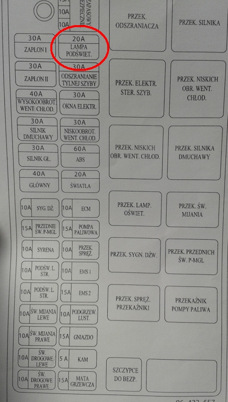

Pierwsze co podejrzewałem to bezpiecznik zapalniczki w skrzynce kabinowej - zapalniczka.
Potem sprawdziłem "gniazdo/socket" w skrzynce pod maską. Sprawdziłem też kilka innych.
Zastanawia mnie zabezpieczenie "Lmapa/ podświetl." 20A

Re: Gniazdo zasilania 120W/12V
Ten bezpiecznik to chyba odpowiada za: zespół wskaźników, czujnik przypomnienia o kluczyku, moduł składanych lusterek, lampka do oświetlenia mapy, lampka oświetlenia wnętrza, lampka otwarcia bagażnika, czujnik otwarcia bagażnika, ale to jest z lacetti wzięte i może odpowiadać za coś innego. W lacetii on ma 15A.
