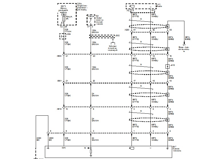

Czy ktoś natknął się w TIS e o kamerze cofania

Jest :) Co potrzebujesz?
Niestety opis elektryczny z podłączeniem do radia jest kiepściutki.
kamera cofania Orlando MY2014.jpg (90.27 KiB) Przejrzano 1937 razy

Jakich plikach bo mam dostęp TIS do 2012 roku .
Patrzyłem na forum opla zastanawiam się czy można zastosować kamerę uniwersalną czy od GM czy opla
Jakie jest podłączenie wpięcie

W MY2012 nie ma kamery.

Czy możesz udostępnić opis kostki przyłączeniowej do radia
W TIS e to się nazywa
"Widok przyłączy elementu konstrukcyjnego"
Jest to tabelka z opisem kostki radiowej
W 2012 strona jest zatytułowana A11 Radioodbiornik X1
adres .............. TIS_chevrolet/PL/Documents_2012/Orlando/SM-J/92492497.pl.html

Opis złączy dla A11/X1, jest identyczny dla każdego rocznika w Cruze/Orlando

czy jest problem umieścić tą stronę w roczniku gdzie jest kamera cofania
