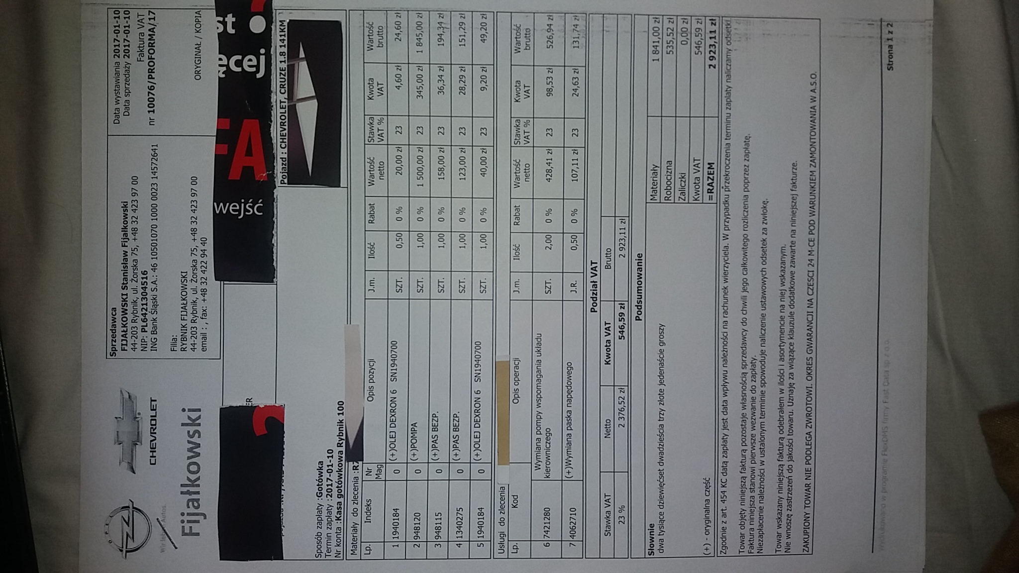

#Mientek proszę Cię napisz jak zakończyłeś wymianę tej pompy , w niedzielę padło mi wspomaganie przyjechałem do roboty wszystko było ok wieczorem siadam do auta i zoonk kierownica ledwo się rusza (-20 na dworze) ,dzisiaj dopiero serwis znalazł czas aby sprawdzić co się stało i kolejny zoonk ,pompa (tylko albo aż) do wymiany i kosztorys na prawie 3k
Dzieki za pomoc.
