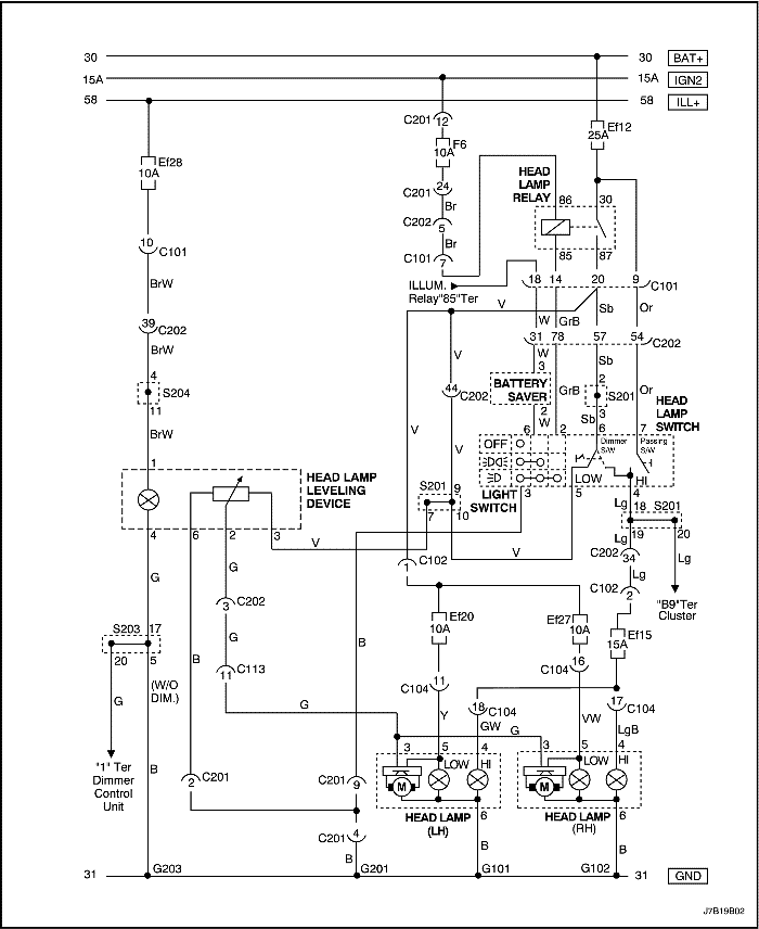

Poszukuję rzeczonego schematu, chcę zamontować układ softstartu do żarówek i nie chcę tego robić w reflektorach a najprawdopodobniej w skrzynce z przekaźnikami, jeśli moje wątpliwości się rozwieją, przynajmniej nie będę musiał "na piechotę" instalacji rozkminiać

Pierwszy lepszy bez dopasowywania rodzaju nadwozia i rocznika
