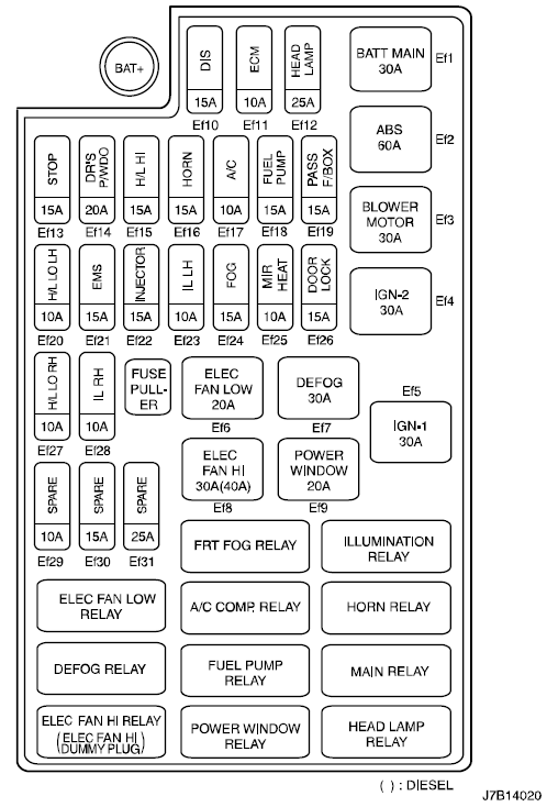

Są 3 bezpieczniki, dwa w komorze silnika i odpowiednio Ef9 i Ef14, a w kabinie jest jeden F6, chociaż ten w kabinie odpowiada również za zespoły A/C Przekaźnik, przekaźnik odszraniacza, przekaźnik elektrycznego podnośnika szyby, przekaźnik świateł przednich, jak one działają to bym wykluczył i skupił się na komorze silnika.

Prawdopodobnie padł jeden bezpiecznik w komorze silnika, miałem to samo jak kupowałem swojego Lacetti, sprzedający myślał ze padł cały panel sterujący szybami, a to był tylko bezpiecznik.

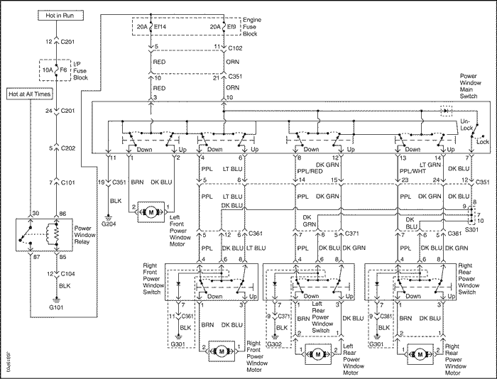

Maniek nie wiem jaki jest przebieg, ale jak chcesz schemat to zamieszczam poniżej, ja mam akurat tylko w przednich drzwiach więc nawet nie mam jak sprawdzić, co do bezpieczników, to pisałem wcześniej, że jest ich 3 z czego podejrzewam jeden to przekaźnik oznaczony jako Ef9 i to on może ewentualnie być walnięty.

Jest schemat i sprawa się wyjaśniła, są dwa bezpieczniki 20A Ef14 i Ef9, z tego co widać to Ef14 zabezpiecza szybę kierowcy, a Ef9 pozostałe trzy. Wymienić bezpiecznik Ef9 i po temacie.
Dla tych którzy uważali że może przycisk blokady być sprawcą, niech uważnie przyjrzą się schematowi, widać na nim wyraźnie, że nie ma on wpływu na przyciski panelu w drzwiach kierowcy, on blokuje tylko przyciski w pozostałych drzwiach i aby spełniał swoją funkcje jego styki musza byś rozwarte - wtedy odcina prąd do pozostałych drzwi, jak był by zwarty, to pozostałe szyby by działały i autor nie zauważył by problemu :).
