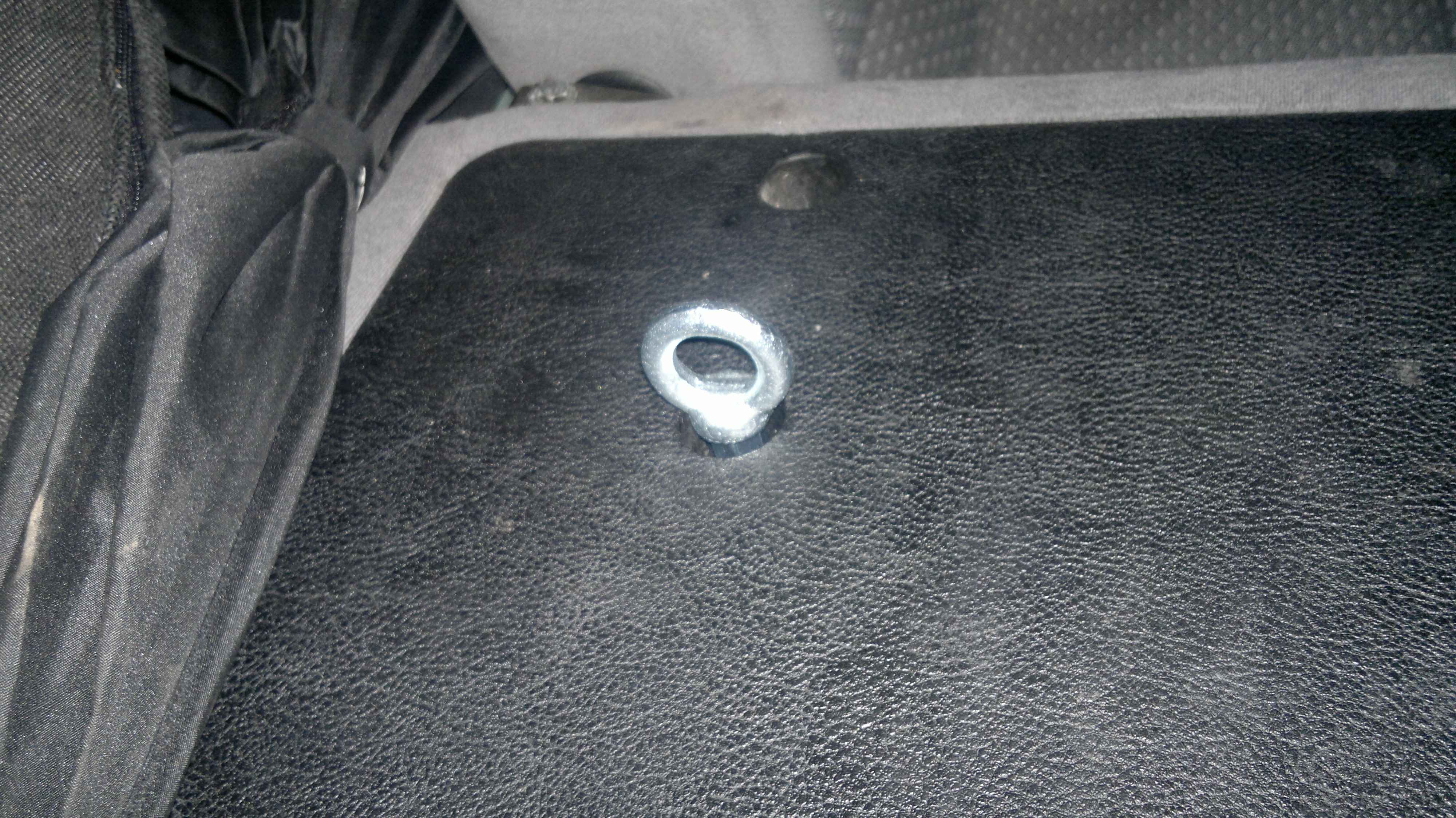

U mnie dojazdówka jest przykręcona do podłogi bagażnika - wkurzało mnie "łuuuup" przy każdym hamowaniu :)
Re: Koło zapasowe
: 3 mar 2016, o 19:50
autor: GoLL@B
Mi szkoda było miejsca to jest przymocowana do fotela.
Wady:
1) trzeba upuścić powietrza, ale że i tak woże kompresorek, to mi to nie przeszkadza. Kompresorek schowany w dojazdówce z tyłu
2) trzeba podciąć podłogę.
