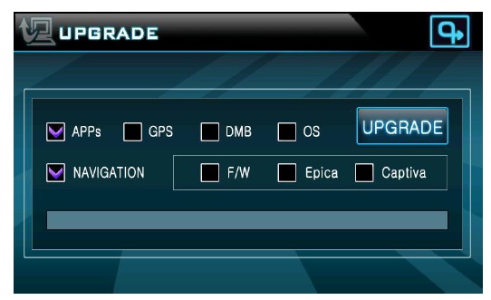

4. System przejdzie w tryb modernizacji (pokazano poniżej)
Uwaga: Upewnić się,że zaznaczone są tylko “APPs” i “NAVIGATION”.
5. Wybrać “UPGRADE”
Uwaga: Proces ten obejmuje formatowanie pamięci wewnętrznej, instalacje plików systemowych, oraz kopiowanie pozostałych aplikacji.

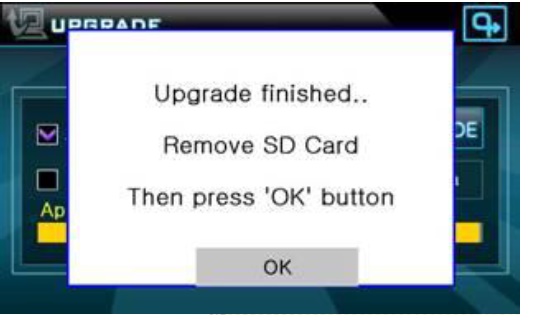

6. Po zakończeniu procesu instalacji wyświetli się ekran jak poniżej.
Uwaga: Upewnić się, że kasta SD została wyjęta przed wybraniem “OK”. W innym przypadku proces instalacji zacznie się na nowo.
7. Wybrać “OK”. System wyzeruje się automatycznie.
