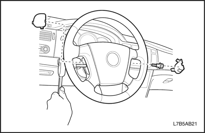

Procedura wymontowania
1 Odłączyć ujemny przewód akumulatora.
2 Wymontować moduł SIR.
3 Odłączyć złącza elektryczne.
4 Odkręcić nakrętkę kierownicy.
Ważne: Aby prawidłowo zamontować kierownicę, należy oznaczyć wzajemne położenie wału kolumny i kierownicy.
5 Za pomocą ściągacza kierownicy DW310-010 zdjąć kierownicę.
Przy montażu podają
Dokręcić nakrętkę kierownicy momentem 35 N•m (26 funtów x stopa).
Ale jeszcze musisz zrobić demontaż poduszki i trzymaj się tego:
Procedura demontażu
Przestroga: Moduł diagnostyczno-czujnikowy (SDM) może utrzymywać napięcie wystarczające do wyzwolenia poduszek powietrznych i napinaczy w czasie 1 minuty od wyłączenia zapłonu (OFF) i wyjęcia bezpiecznika. Jeśli poduszki powietrzne i napinacze nie zostały rozłączone nie wolno rozpoczynać czynności serwisowych przed upłynięciem jednej minuty od odłączenia zasilania SDM. Jeśli poduszki powietrzne zostały rozłączone można rozpocząć wykonywanie czynności serwisowych natychmiast bez potrzeby czekania, aż upłynie jednominutowy okres czasu. Zaniedbanie czasowej dezaktywacji SIR w trakcie czynności serwisowych może doprowadzić do nieoczekiwanego wyzwolenia systemu, odniesienia obrażeń ciała oraz niepotrzebnych napraw SIR.
Ustawić kierownicę w pozycji do jazdy na wprost.
Przestroga: Podczas obsługi zespołu poduszki powietrznej góra zespołu musi być zawsze skierowana do góry. Zapewni to odpowiednią przestrzeń dla rozwijającej się poduszki powietrznej w razie nieoczekiwanego wyzwolenia zespołu. Rozwijający się zespół zostaje gwałtownie odrzucony w kierunku osoby lub przedmiotu i w razie braku odpowiedniej przestrzeni może spowodować obrażenia lub uszkodzić pojazd.
Zdemontować przełącznik zdalnego sterowania audio i przełącznik tempomatu, jeśli pojazd jest w nie wyposażony. Patrz część 9F, Systemy audio.
Zdemontować dwie śruby mocujące zespołu poduszki powietrznej kierowcy, a następnie je wyrzucić.
Odłączyć złącza od klaksonu i zespołu poduszki powietrznej kierowcy.
Zdemontować zespół poduszki powietrznej kierowcy.
poduszka
poduszka
demontaz poduszki.png (18.65 KiB) Przejrzano 9921 razy
Te śruby nie trzeba wyrzucać, przy każdej kierownicy o tym piszą, a Sebastian chyba jak obszywał swoją kierownicę to z powrotem zastosował te same śruby.
