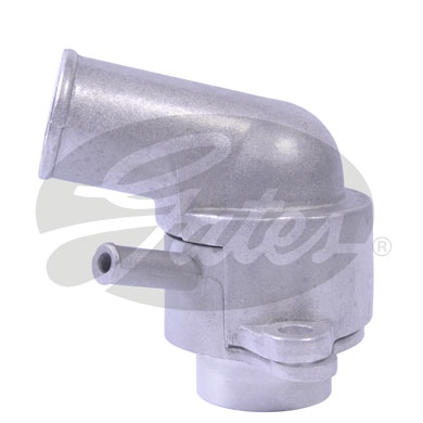

Pojawił się zamiennik dla silnika 1.6 16v termostatu.
Termostat jest aluminiowy a nie z tworzywa.
Tylko jest problem jaki kąt jest pomiędzy wężami.
Termostat z firmy GATES

Koszt do 90zł.
Najlepszą opcją jednak tego termostatu to wymienny wkład na przyszłość
- termostat już z wymiennym wkładem
- TH37288G1.jpg (17.18 KiB) Przejrzano 8213 razy

Cześć, mam pytanie. Czy w oryginalnym termostacie można wymienić wkład? Czy tylko w metalowym.

Nie można wymienić. W oryginalnym termostat jest włożony pomiędzy dwie części z tworzywa sztucznego, które następnie są w jakiś sposób połączone, nie wnikałem jak. Jednak jest to jednorazowe połączenie. W metalowej obudowie masz dwie części skręcane śrubami do głowicy silnika - możesz wymieniać do woli.
EDIT: Jeszcze drobna rada odnośnie powyższego termostatu - przewody gumowe warto ścisnąć obejmami ze śrubą. Te sprężynowe nie generują odpowiedniej siły, aby uszczelnić gumę do metalowej, niesprężystej (w przeciwieństwie do tworzywa) obudowy.

Dzisiaj wreszcie wymieniony termostat. Plastikowy Gates, i ciekawostka - nie trzyma temperatury. Mechanik zamawia inny, jak będzie metalowy to bierzemy.

Odświeżę temat, termostat w metalowej obudowie wytrzymał... no policzcie sobie sami, ile upłynęło od ostatniego wpisu.
Wziąłem wkładkę BorgWagner, wymieniłem wskazówka pływa, dziś wziąłem druga to samo. Temperatura od 76 do 81/82 C na Torque.
Przeglądałem tematy na forum, i widzę że to jakaś epidemia.
Coś drgnęło? Co wybrać? Jaką wkładkę? No chyba że ukazał się wreszcie jakiś dobry termostat w plastikowej obudowie.
