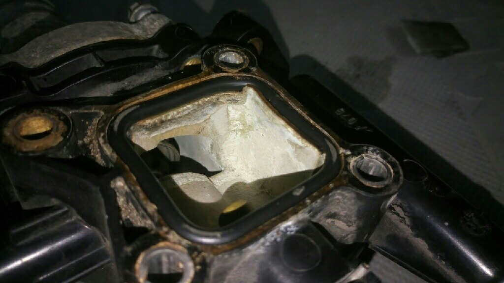

Ja orginalny miałem taki.
- mms_img618445363.jpg (93.3 KiB) Przejrzano 10317 razy
- Pęknięcie obudowy trzymające uszczelkę na swoim miejscu
- mms_img-689320223.jpg (86.24 KiB) Przejrzano 10317 razy
- Widać szybkozłączki. Niestety nowy ich nie miał
- mms_img264252537.jpg (85.68 KiB) Przejrzano 10317 razy

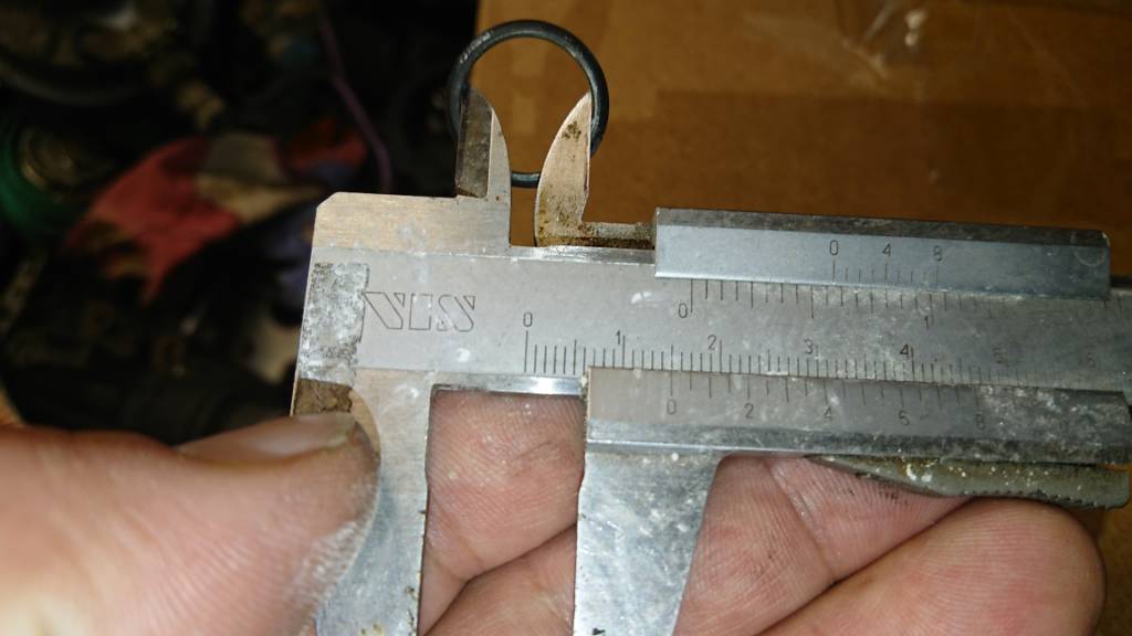

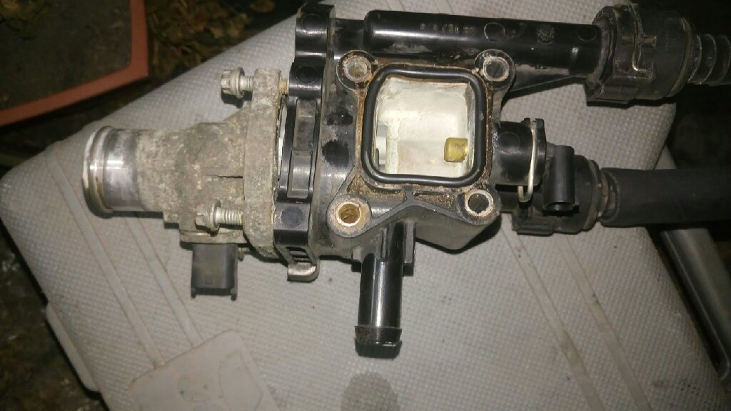

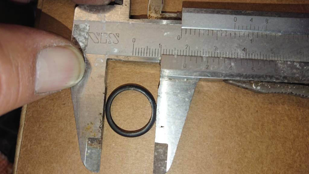

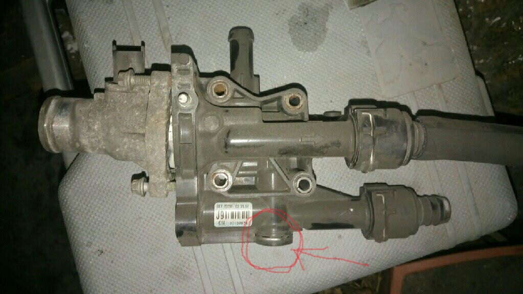

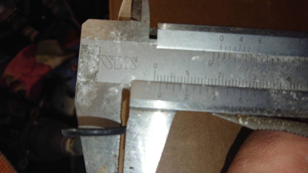

U mnie też mam ubytki płynu. co prawda nie wielkie i zależne od tego jak do pieca przykładam.
Po małym dochodzeniu wyczaiłem gdzie wycieka. pozwoliłem sobie pożyczyć zdjęcie kolegi Bunioopol jako poglądowe.
W zaznaczonym kółku jest zaślepka i z niej wycieka płyn.
mam ochotę wymienić oring który tam jest tylko brak mi podpowiedzi jaki kupić. Jak grzebałem po różnych katalogach części to nic nie wygrzebałem a wolał bym mieć go od razu a nie wyciągać i szukać sklepu gdzie go kupię a szczególnie że jedyny dzień w tygodniu jaki mogę przeznaczyć na grzebanie to sobota a to trochę ogranicza czasowo. Auto w tygodniu jest mi niezbędne.
Ao dziwo czasem trudno kupić odpowiedni oring który życie ratuje.
- Posty: 5173
- Silnik: 1.8 2HO, 141KM Pb
- LPG: BRC SQ24 Genius 1500
- Lokalizacja: Opole
- Przemek
- Posty: 3506
- Imię: Przemysław
- Samochód: cruze 1.8
- Silnik: 1.8 , 141 KM
Re: Ubytki płynu chłodniczego
Idz do sklepu np VOLPEX ( nie wiem skąd jesteś ) to Ci tam dobiorą , też przeciekała mi uszczelka w termostacie i momentalnie dobrali.
